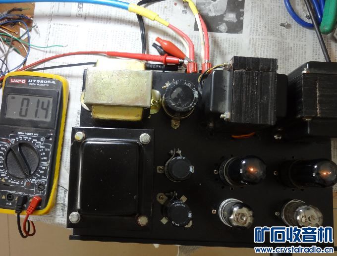

都说4P1S是小300B,新装了一台,声音的确不同凡响

交流声估计与工艺和牛的关系很大

fatluwei 发表于 2015-2-9 11:14
和牛一点关系没有
主要是高压要滤波
我高压用了一级场管电子滤波 一级220uh小电感配380uf400v-clc滤波
交流声和牛的布局非常大的,平行靠近放着高压断电都会有交流声!

别过于自负,我说的错不到哪里去。

哈哈,我看是4P1S灯丝电路有问题,如果交流点灯,应该用4.2V接1、7脚,8脚接阴极电阻,这样才能平衡掉交流声,2.1V点灯丝是错误的。老日本收音机的47B的接法类似,它是电源变压器2.5V绕组中心抽头接阴极电阻。你的变压器有两个2.1V绕组,可以用一个声道试试。
和牛一点关系没有
主要是高压要滤波
和牛有关系的。只是你用的成品牛,质量合格,所以没有这种感触,所以出此言。。。
第一,牛的输入输出中间没有屏蔽,交流电网中的谐波成分,会通过牛的容抗耦合从而进入机器造成背静噪声。。。
第二,有些牛,比如换牛,或者铁心没有插紧,甚至有些牛的铁心,本身漏感就多(常见于F型铁心,常用于过载能力比较强的控制变压器)这类牛,如果没有屏蔽罩的话,输出牛又离的不远,也会有影响,用毫伏表可以测出。。。
其实有些牛加个牛罩,不只是为了美观,屏蔽作用也很理想的。。如果加了个塑料罩,那就纯属美观,与声音无缘了。。
另外,你的灯丝是直流电灯,这点很重要,交流电灯,就会有不可避免的交流声,这个不好控制。。只能尽量减弱,但是不能与旁热胆管相比,除非用高频交流点灯,这样交流声用耳朵听不到。。这就又会引发一系列其他问题,有兴趣另开帖探讨。。
以上仅个人愚见,欢迎讨论,谢谢。

双木好成林 发表于 2015-2-9 14:09
别过于自负,我说的错不到哪里去。
你说的有道理,我这部机器,空机毫伏表测牛的数据了,漏感导致的输出牛耦合交流声,已经很小,几乎测不到。
整流部分用了一只3H的电感,过电感后,交流声空载纹波也很小,加上屏流后大了一点,毫伏表有点故障,不能精确读出数据,还没修复。。
我分析主要原因还是交流点灯,灯丝两端的交流电压被放大所致。。谢谢。

yucs 发表于 2015-2-9 14:14
哈哈,我看是4P1S灯丝电路有问题,如果交流点灯,应该用4.2V接1、7脚,8脚接阴极电阻,这样才能平衡掉交流声 ...
谢谢前辈指点。。
恕我愚见,如果接灯丝中间抽头,交流声就能平衡,就不需要交流声平衡电位器这个玩意了,直接灯丝串联两个电阻,电阻中间接地,就不需要电位器了。之所以需要调整,至于原因,我不是太懂,可能与有些地方电网不纯净或者波形畸变有关,这只是猜测。
经我测试,按照您的方法,交流声也未见明显变化,再次谢谢前辈指点。
