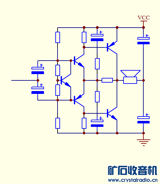

  又一个低压收音机电路,在这个低压状态下低放部分能否采用改成变压推挽电路呢?
发表于 2019-12-22 10:31:42 | 显示全部楼层
一直想找1.5V,扬声器放音的调频收音机资料,想用TA7792  IC改又力不从心

 楼主| 发表于 2019-12-22 11:49:16 | 显示全部楼层
那就用变压器推挽放大呗,我曾经做过一个1.5带外响的收音机(后来把它拆了),只需一个输入变压器就行了,不用输出变压器,1.5V供电用喇叭可以得到足够的外响,你可以参考一下。 1.5挽功.jpg
 楼主| 发表于 2019-12-22 12:50:05 | 显示全部楼层
有没有试过这个?
有没有试过这个?
有没有人试过这个电
