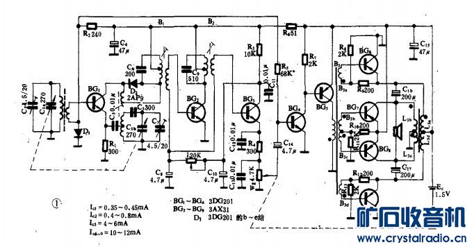

记得爱上无线电的时候,是因为被1.5伏收音机的吸引,只需一个电池就可以工作,用起来也方便好玩/,从此以后就爱收集工作电压1.5V电子电路,
发表于 2019-12-1 10:45:15 | 显示全部楼层
载戈 发表于 2019-7-26 22:40
记得爱上无线电的时候,是因为被1.5伏收音机的吸引,只需一个电池就可以工作,用起来也方便好玩/,从此以后 ...
这个电路功放有特点,但是,只有一级中放三极管检波是败笔。
发表于 2019-12-1 10:45:50 | 显示全部楼层
发表于 2019-12-1 10:47:07 | 显示全部楼层
 楼主| 发表于 2019-12-1 10:51:06 | 显示全部楼层
只设一级中放, 可能是出于电耗考虑吧

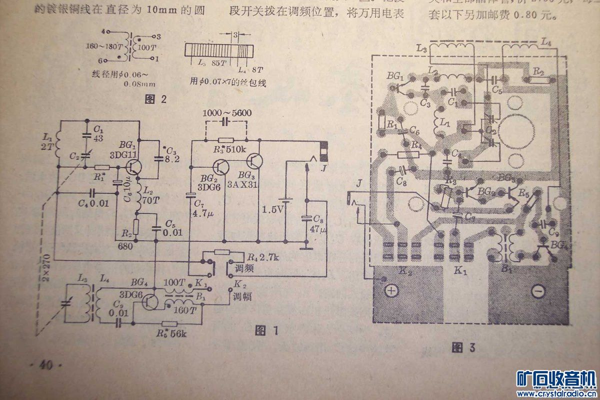

 楼主| 发表于 2019-12-19 17:26:35 | 显示全部楼层
230325azpgqire9czcazcy.jpg 中学科技,80年代这篇文章算得上是当年的制作经典吧.  当时也邮购一台回制作,

 楼主| 发表于 2019-12-19 21:27:22 | 显示全部楼层
心醉的吻痕 发表于 2019-12-19 18:47
1992年时,抚顺地区只有东方星电池卖,看不见别的电池,全国肯定也没有南孚,碱性电池还没发明出来吧。一号 ...
是呀,用输入出变压器推挽放大电路很省电,并且也能输出宏亮的声音,的确OTL虽然不用体积庞大的变压器但很耗电,在收音机方面现在也很少用了。
