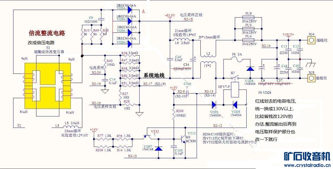

楼主请教一下  zxd2400这个 电源后级输出可以这样 改增高电压调节范围吗?
发表于 2016-2-4 12:12:35 | 显示全部楼层
改完有什么弊端吗?
 楼主| 发表于 2016-2-4 12:17:18 | 显示全部楼层
增加电压不用改这个地方,而是要升高电压保护的60V限制。现在的问题是改后会出现占空比太窄,导致全桥没有很好的工作在开关与截止的状态而烧管炸管,有说法是4.3的比4.1的要好很多,这个我没试验。建议是有条件用示波器观测占空比的可以大胆改高电压,没有条件的要慎重,最好在全桥上嫁电流保护。

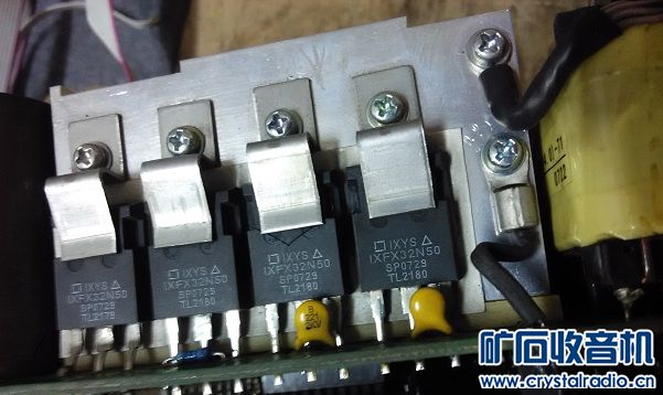

高压限制都改过了 能 成功调高到 90v,然而充电时候调到72v电流只有小的可怜的2a,然后我改完半波倍压整流以后   就在刚刚充电时候炸鸡了,炸了 一个IXFX32N50,,就是 全桥哪里的 很大散热器上面的 管子,,,悲剧啊  、现在目测损坏一个IXFX32N50,然后 不通电  发现输入保险也断路了,请问如何维修呢?IXFX32N50这个 管子更换 需要配对吗?别的 地方不知道还有没有故障
 楼主| 发表于 2016-2-4 13:54:01 | 显示全部楼层
woahaom 发表于 2016-2-4 13:43
高压限制都改过了 能 成功调高到 90v,然而充电时候调到72v电流只有小的可怜的2a,然后我改完半波倍压整流 ...
32N50一般炸两个,同一边的。保险肯定是断,换上就可以,试机时候保险别换太大的,1A就可以。高压炸管应该是占空比的问题,与整理关系不大。

已经买到这个管子了  另外全桥上加电流保护要如何操作呢 ?
能详细点吗?
 楼主| 发表于 2016-2-4 18:15:56 | 显示全部楼层
能详细点吗?
管的供电串一个2A下的保险,确定不会炸管后才恢复。

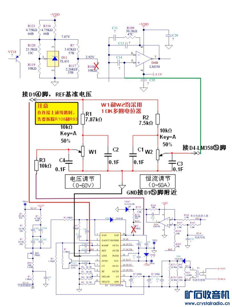

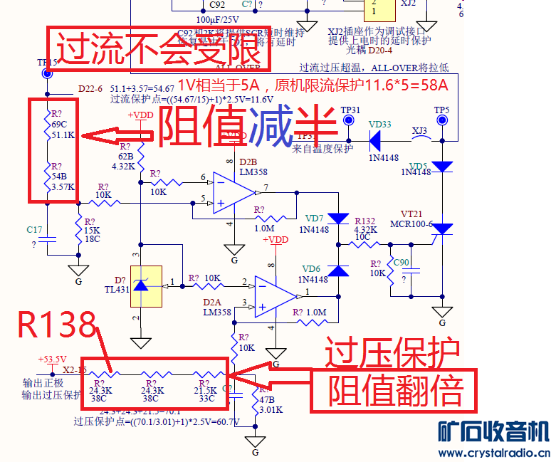

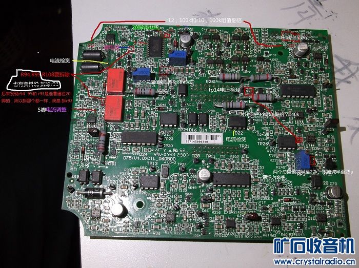

明白了,你看看我的 改电压方案有没有问题。给点建议
发表于 2016-2-4 18:26:47 | 显示全部楼层
这个是 电路保护调高
 楼主| 发表于 2016-2-4 18:30:49 | 显示全部楼层
改这个我不熟悉,我自己不改。从电路上看,你切断了电压反馈稳压,有点危险感觉。
