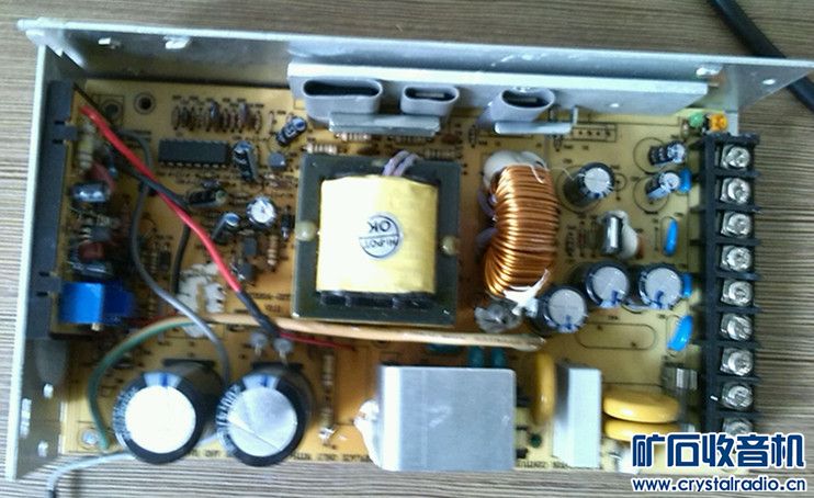

IMG20150104_184556.jpg [attachimg]刚修的一个衡孚电源,已经回来三次了,今天彻底查了一下,共查出6个电容与2个电阻失效。图上看,有7个电容在开关管附近,从震荡电路到驱动到开关管,位置接近发热严重的开关管附近,哪一个变值都会导致开关管输入不足。所以,建议衡孚电源维修的时候几个电容都检查一下,如果有条件的话可以考虑装备高频毫伏表检测开关管输入电平,或者装备红外测温观测开关管发热情况。没把握的话,建议把7个电容都更换掉。50V耐压,1U\2.2U\4.7U\22U\220U.
 楼主| 发表于 2015-1-4 22:03:03 | 显示全部楼层
今天收获不错,之前也曾经修过类似的故障,最后没有办法直接改了电路。现在细想一下,原因应该是因为震荡及驱动部分有问题,没有足够的驱动电流,导致开关管没有工作到截至与饱和区,刚好落在线性放大区,导致开关管发热烧毁。此类故障应该可以通过监测开关管的温度加以判断。建议在“工作室”必备仪表里加上红外测温仪。或者修好了后用手去感受开关管是否异常发烫。

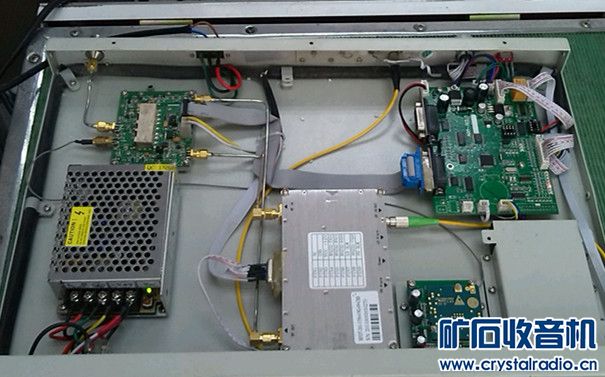

东方信联直放站近端机,原现象为无监控,电脑无法登录。加电检查,发现主控板指示灯显示异常,没有正常启动。监控板12V没有电压。测量主控板各组电压,发现5V电压略低且在加电10分钟后微汤。拆下主控板,使用维修电源加电,发现加电后电流在0.6A不动。正常微机启动电流会随着启动过程大小变化,且待机状态下一般在0.1A内。主控板数据加载灯常亮不没。综合以上情况,判断故障应该出在程序部分。且应该就在引导程序。更换芯片后电脑登录及监控正常。

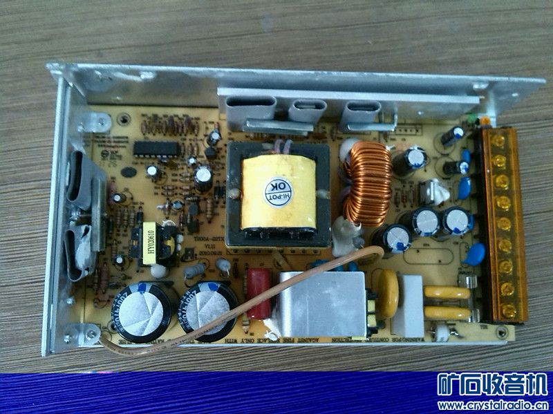

衡孚电源故障一例,输出5V,正常应该是27V,按之前经验,此故障多半为电容变质所导致。采用模糊逻辑维修法,先测量电容,查出一1U电容内阻为13欧,变质。100U电容为130欧,变质。更换坏件,带100W灯泡加电,空载电压输出27V。带2A负载,输出27V,5分钟输出正常,装盖完工。
 楼主| 发表于 2015-1-20 23:12:34 | 显示全部楼层
宏信干放电源维修一例:干放不工作,电源指示灯不亮,拆下电源,空载测量6V,显然又是个电容的问题。直接测量热电部分电容,47U内阻60欧,变质,100U内阻10欧,变质。更换电容,测量输出31V,完工。
 楼主| 发表于 2015-1-22 18:29:48 | 显示全部楼层
电源修复记:澄海中信金城干放5,衡孚电源电路。前期维修的时候多次烧开关管,被迫改造电路,在网3个月后故障。决定恢复回正常电路,首先先把前期改造部分恢复,测量检查热地7个电容,查出1U的电容内阻超过100欧,4.7U的电容内阻150欧,7个电容中有5个变值。开关管基极熔断电阻开路,更换坏件,加电检查,带1A负载,加电5分钟,感觉开关管温度无明显上升。至此,修复成功,输出调整到27V。
