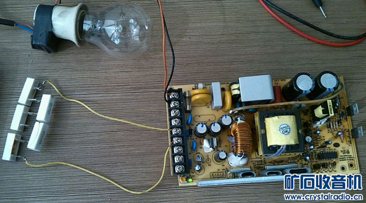

 楼主| 发表于 2015-1-22 18:32:20 | 显示全部楼层
修复后,带负载带灯泡测试

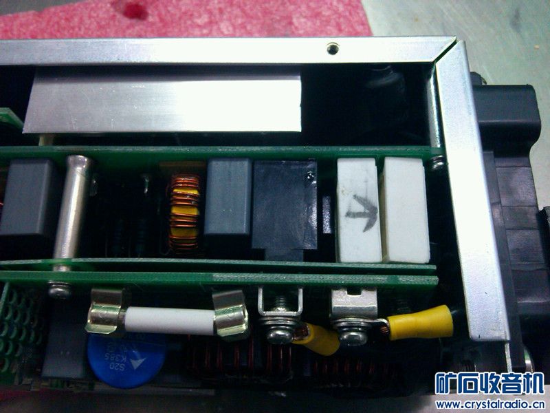

 楼主| 发表于 2015-6-13 10:28:24 | 显示全部楼层
2400.左边起,第三块黑色的继电器短路,导致烧保险
