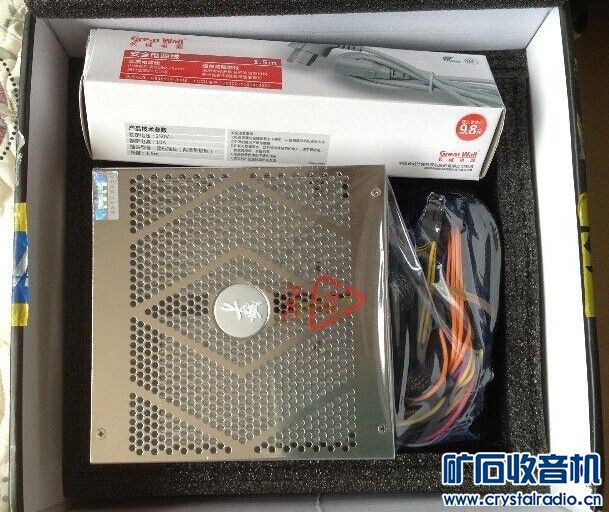

显卡选择了讯景 Radeon HD 5450无风扇显卡,价格便宜。前面也说了,静音很重要。电源是长城的GW-ATX400NF无风扇电源,功率300W,价格不到500,性价比很高(暂时未有图片奉上)
无风扇电源:

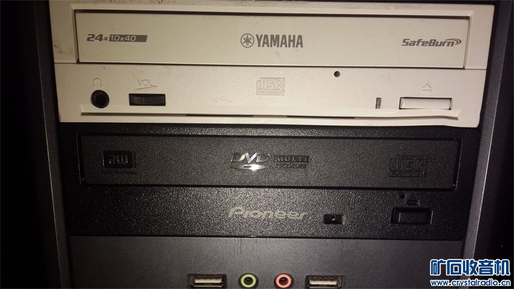

光驱共有2个,下面一个是先锋的DVD刻录机,这个很普通,只是用于一般数据DVD刻录。上面一个白色的是经典的音乐刻录机 YAMAHA F1,这个刻录机在音乐发烧友中小有名气,尤其是支持1X刻录。所以我选主板必须要有IDE接口。

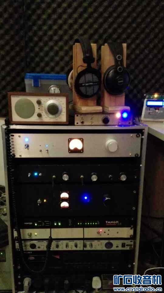

既然是PC HIFI和录音混音为主的电脑,主机只是一个核心,更复杂的配置在外部。而很多外设甚至是自己完全DIY起来的。下面一一介绍。

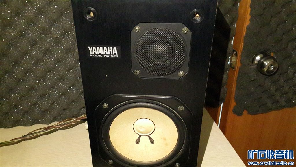

1、监听音箱
由于需要兼顾监听,而且本人也是喜欢直白,音染少的箱子,所以选择了竖版的YAMAHA NS-10M监听音箱,这个箱子无需太多介绍了。专业人士更喜欢用横版,但二手价格贵一倍左右。 竖版在2000-3000之间是比较合理的价位,至于修过,换过喇叭的话,那应该更便宜。

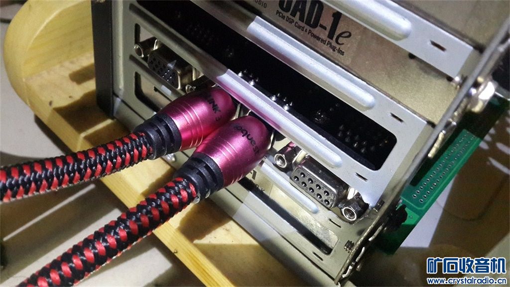

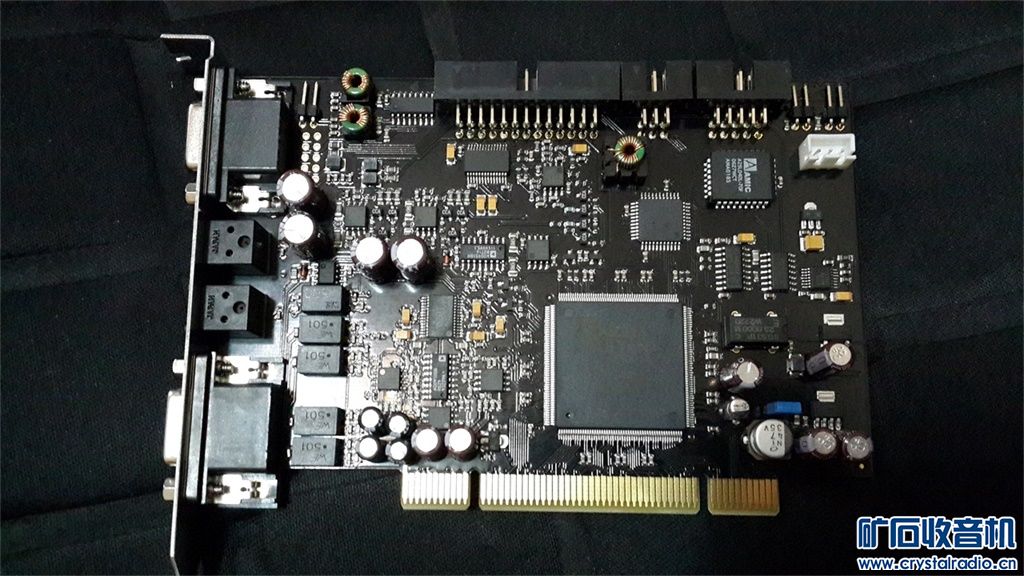

3、声卡
声卡选择了10多年来一直热门的RME 9632,看中的是这个卡的数字接口,当然模拟接口也不错,但是对于PC HIFI来说,不外接DAC很难得到满意的效果。 至于这个卡的介绍我不多说了,玩过PC HIFI的都知道,不知道可以百度,介绍一大堆,2000元价位的最佳选择。
声卡只用两根光纤线连接外部ADDA转换器,一根进,一根出,每根都能传送8声道。用美国线圣光纤,100一根。

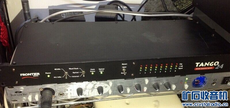

4、ADDA转换器

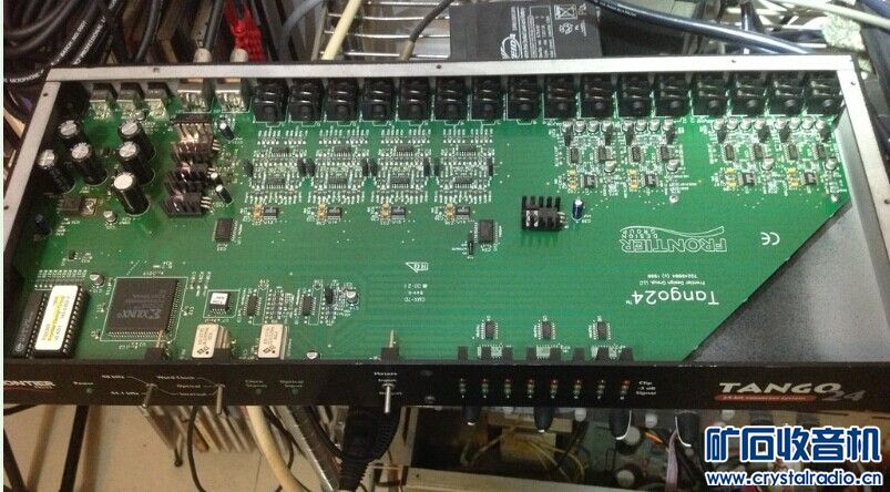

作为PC HIFI,一台素质过得去的DAC必不可少。但我又兼顾录音,所以ADC也是需要的。在专业应用多,很多产品是ADC和DAC整合成一台机器的,所以我们称为ADDA转换器。如果有钱当然可以上APOGEE甚至PRISM SOUND这类极品,但穷屌丝只能选性价比高的。无意发现有人以2000左右的价格转让了一台 FDG TANGO24转换器,立马收下。这台当年6000多的转换器,在性价比的口碑上还是不错的,虽然只支持到24bit 48k,但家庭日用足够了。机器内使用的是CS4390+CS5360的方案,而CS4390现在很多发烧友DIY 解码器还在折腾它。具体拆解过程请移步:http://bbs.hifidiy.net/thread-759694-1-1.html

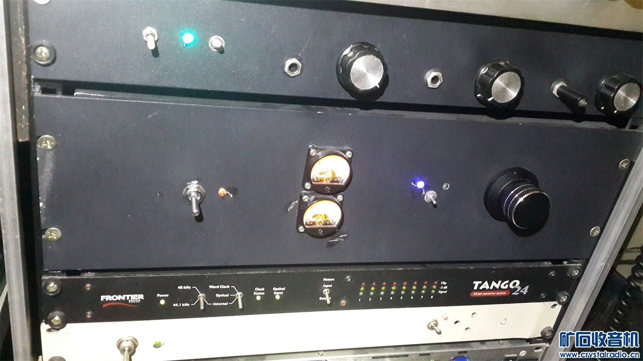

5、音频时钟
玩数字音频的都知道,时钟对于音质的重要性,所以我用高精度低相位噪音的温补晶振,DIY了一台独立的时钟(具体DIY情况请移步),可以输出 44.1k和48k两种采样率,用BNC头连接ADDA转换器。当切换外部时钟和ADDA内部时钟时,可以直接听到使用外部时钟听到的音乐细节更多。造价约400元。使用温补晶振+HC4040分频方案。具体DIY过程请移步:http://bbs.hifidiy.net/thread-765779-1-1.html
6、耳机放大器
也是DIY的三路耳机放大器,JENSEN输入牛输入,三路可以分别控制音量。输入有平衡和非平衡。造价约 1300元。具体DIY过程请移步:http://www.crystalradio.cn/thread-611949-1-1.html

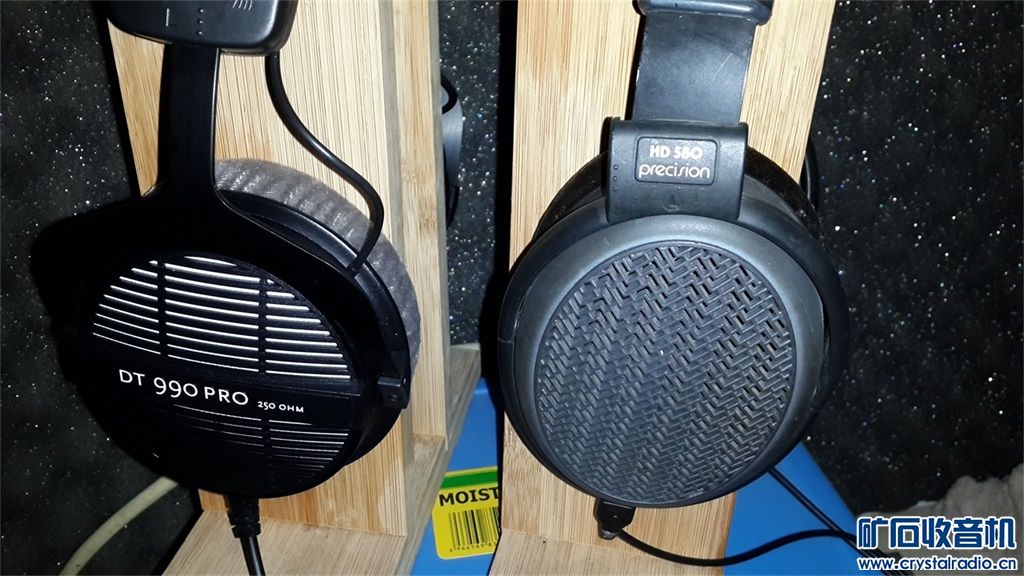

7、耳机
耳机选择上,我使用了森海赛尔 HD580和拜亚DT990 PRO,这两个耳机,无论是HIFI应用还是录音混音监听,都是不错的选择。HD580已经没有全新在卖了,所以以后更加珍贵,当时 1500买的。DT990 PRO花费1200. 另外还有一只舒伯乐的HD662B,这个是全封闭的耳机,适合歌手监听使用,200元的价格也体现了很高的性价比。

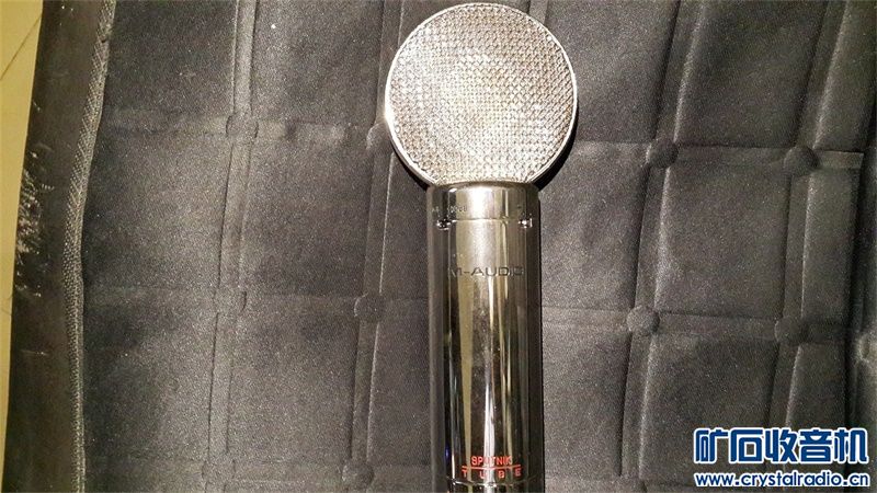

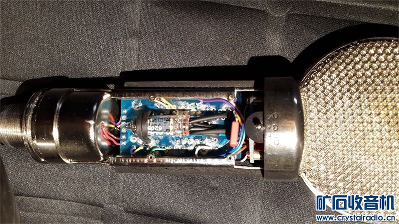

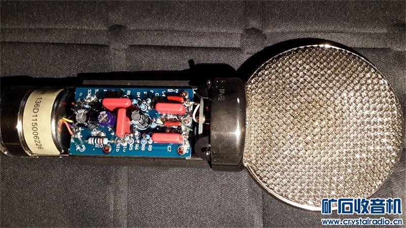

8、话筒
之前换过好几个了,目前在用的是去年和朋友收的二手M-AUDIO SPUTNIK,3000元。  电子管话筒,声音温暖,是我比较喜欢的类型。京东还有卖。

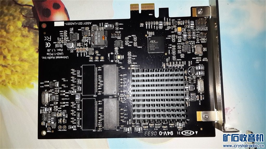

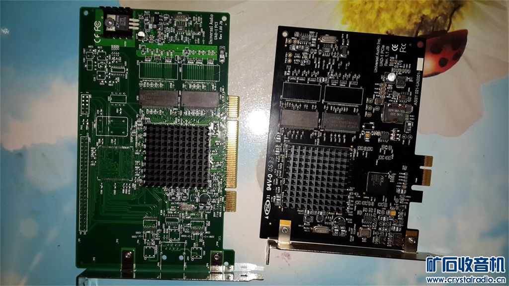

10、UAD-1效果器卡
UAD是著名的DSP效果器,是一种硬件DSP卡配合软件效果器运行的一套效果器。虽然现在已经是UAD-2的年代了,但是二手的UAD-1仍然具有性价比。多数人认为UAD的效果器品质比CPU运算的常见VST效果器好。这个问题我认为各有所好,但可以肯定的是,用UAD卡处理效果,将节省很多CPU资源。我一共买了两块二手的UAD-1,一块PCI的,一块PCI-E的,足以我业余翻唱录音使用了。花费共计 2000元。

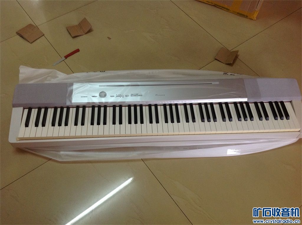

11、电钢琴
我选了卡西欧的PX-150,去年年初发布的,手感很好,不过一直到现在还是没能弹出一首,有空再练。

最后是我整个PC HIFI系统的设备连接图:

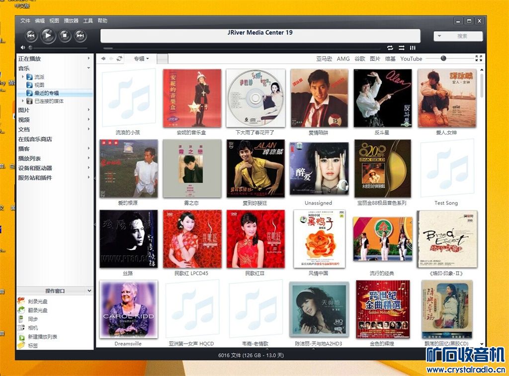

1、音乐欣赏软件
经过多个对比,选出了操作方面,界面优秀,音质不错的 JRIVER做音乐欣赏用。此前我也做过很多播放器的对比主观评测,包括一些专业的音频工作站也加入对比过,可以确定在同样硬件下,不同软件播放同一个文件,出来的声音是有可闻的区别的,但好坏不做评论。

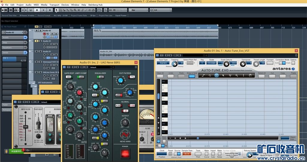

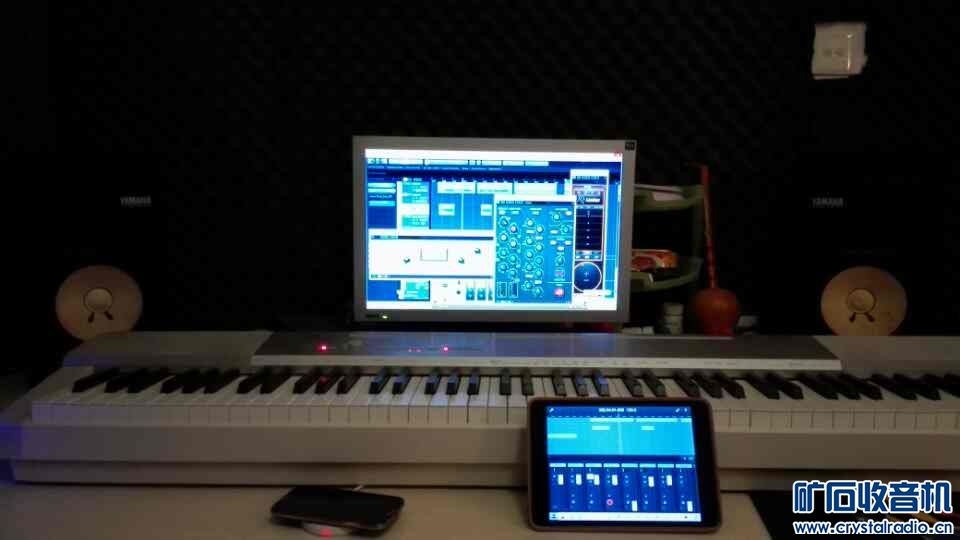

2、录音混音平台
CUBASE 7。  无论是录音混音,还是编曲制作,功能都是很强大的,虽然音质在业界被认为稍微比PT模糊一点。
好了,整套系统就是这样。可以安心听歌和录歌了。

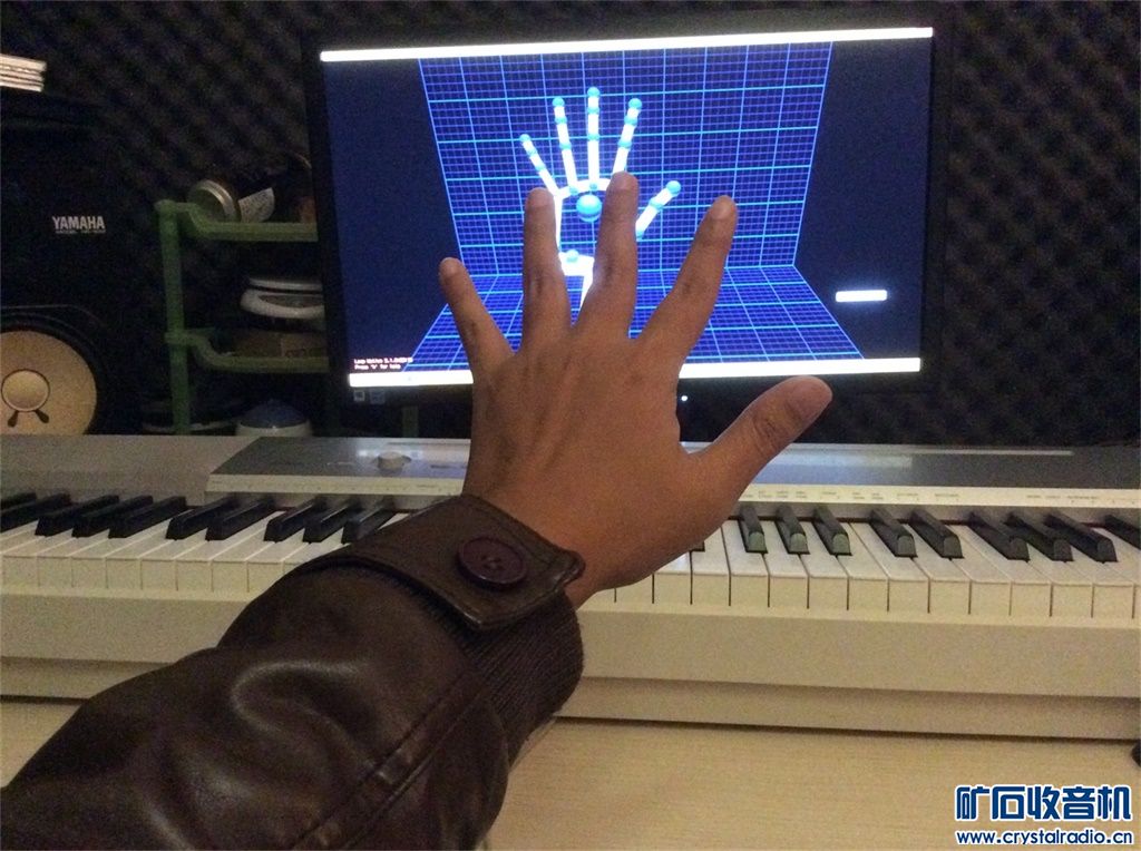

1、LEAP MOTION 手势控制器
这个不用说了,虽然实用性还欠缺,但至少代表了未来科技。控制谷歌地球很好玩,而且可以控制CUBASE的一些基本功能

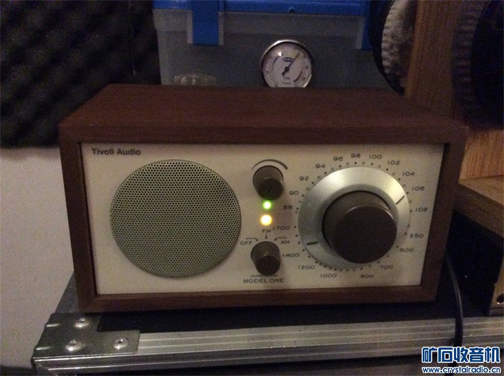

2、流金岁月 MODEL ONE收音机
这个不用说了吧,收音机中的经典作品,怎么也要收藏一个。

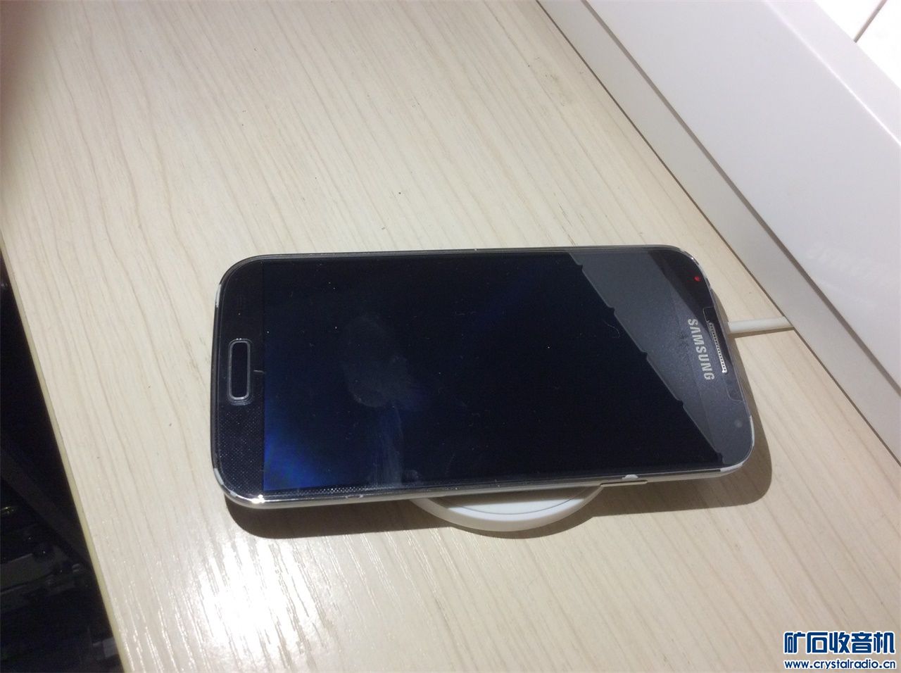

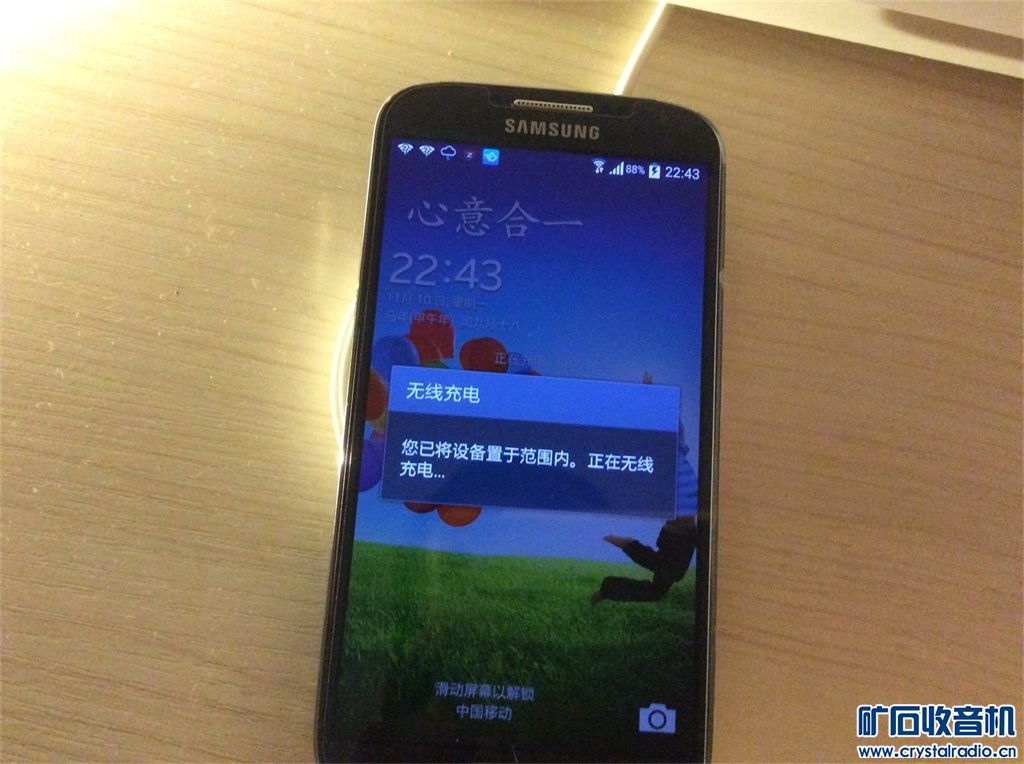

3、无线充电板
给三星等手机充电很方便,随放随充
