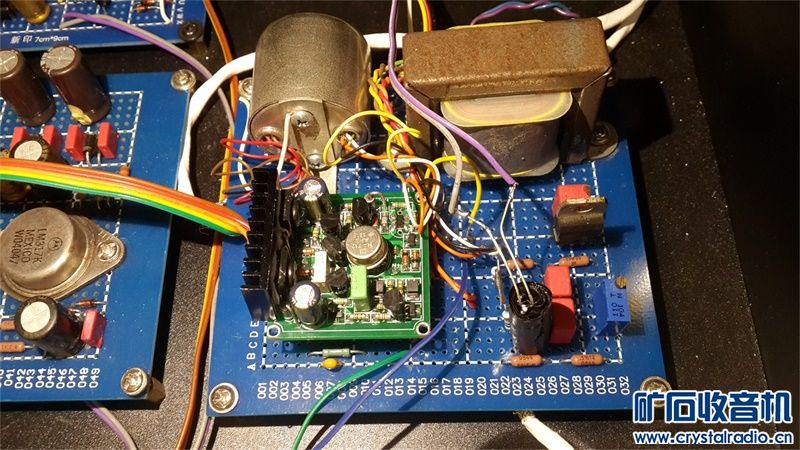

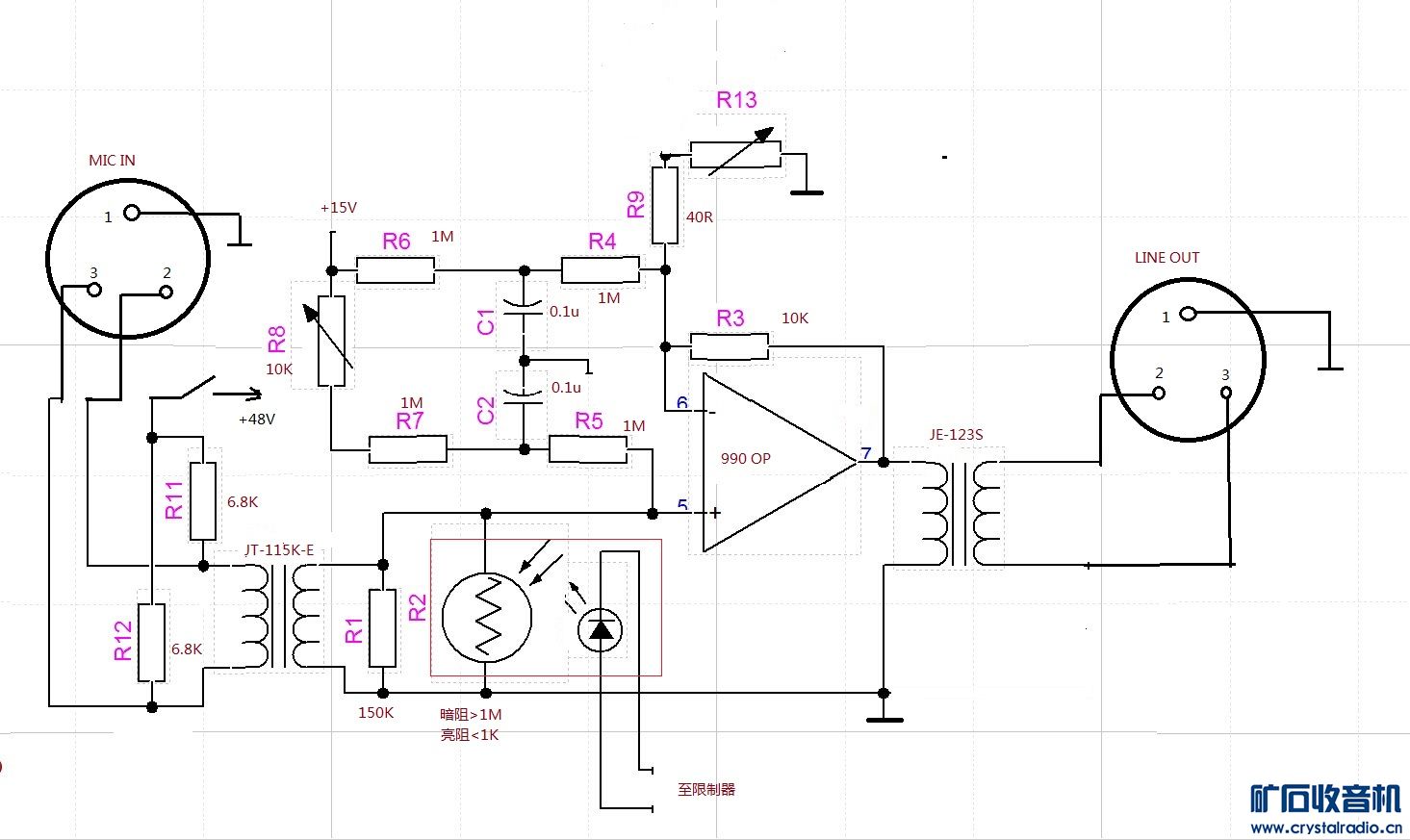

1、话放电路部分:为了实现密度感和中频的厚度,决定输入输出都使用音频变压器。而放大部分,一般话放由于增益高,如果用运放,则至少要两级放大,最后为了增强驱动力还需要一级做电流放大,总共需要三级。这样,信号走线就比较长了,对音质产生不必要的影响,尤其是失真度和信噪比。因此,这个话放的设计,仅有一级放大,没错,就一级,使用DIY的990分立运放(该运放详细说明见:)。这一级增益不需要66db,否则那失真度也会很难看,只要最大能放大46db即可(正常使用环境中大约只工作在20db增益左右),而另外20db交给输入变压器完成。由于分立运放是大电流输出运放,所以也无需再做一级电流放大了,直接驱动输出牛,而且驱动力要远高于普通运放。
2、限制器部分:为了控制话放的输出电平,以至于输出的模拟信号不要过高,导致进入AD转换器削波,设置了限制器电路。该电路取样至输出端,经过全波整流之后进行比较,超过一定的值,运放就会输出点亮LED。而LED会使正对着的光敏电阻阻值急剧下降,而光敏电阻是并联在输入牛的输出端与对地之间,当阻值下降到50K以内时,由于牛的输出阻抗很高,驱动力很弱,等于话放部分的输入阻抗立即变小,控制了输入的电平,自然输出电平也会降低。这样的限制器有个好处,就是音频信号不会经过任何多余的器件串联,限制器只是增加输入牛的“负担”而已

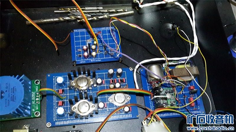

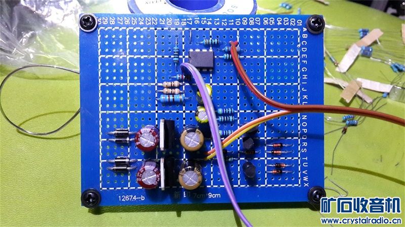

3、电源部分:用一只双22V交流输出的25W变压器。采用快恢复整流二极管整流后,用7824、7924稳压成正负24V直流给话放部分唯一一颗运放供电。另一部分,通过2只电解电容隔离以后单独整流滤波,成为63V左右的单直流,再通过LM317稳压成48V作为话筒的幻象电源。

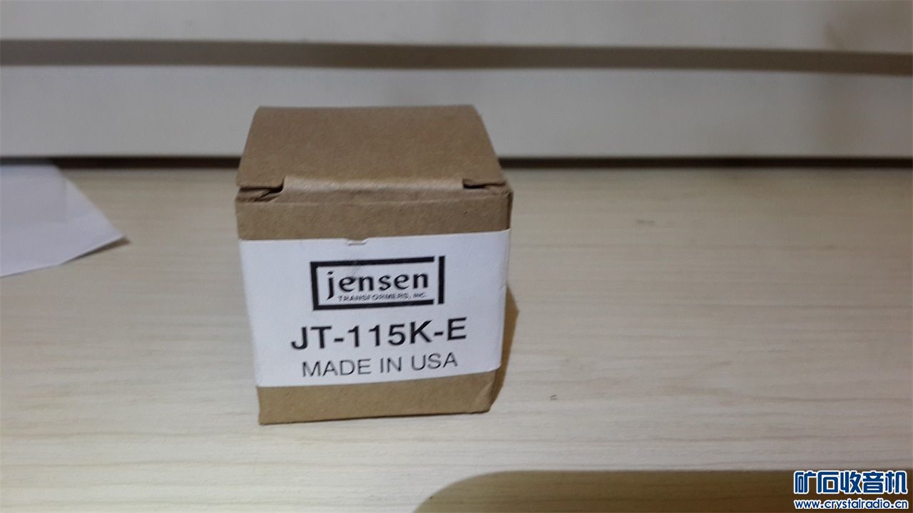

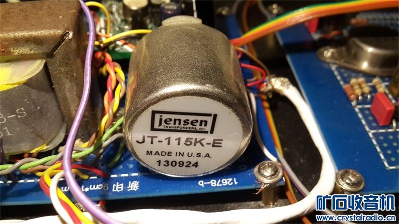

输入变压器使用JENSEN JE-115K-E,该变压器增益20db,频响在正负3db内是2.5HZ——90KHZ,品质是非常不错的。输入阻抗1.5K,匹配绝大部分专业录音的电容话筒的输出阻抗。输出阻抗17K,驱动力比较弱,不过对于分立运放上兆欧的输入阻抗来说,完全不是问题。

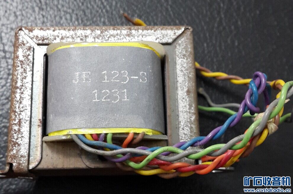

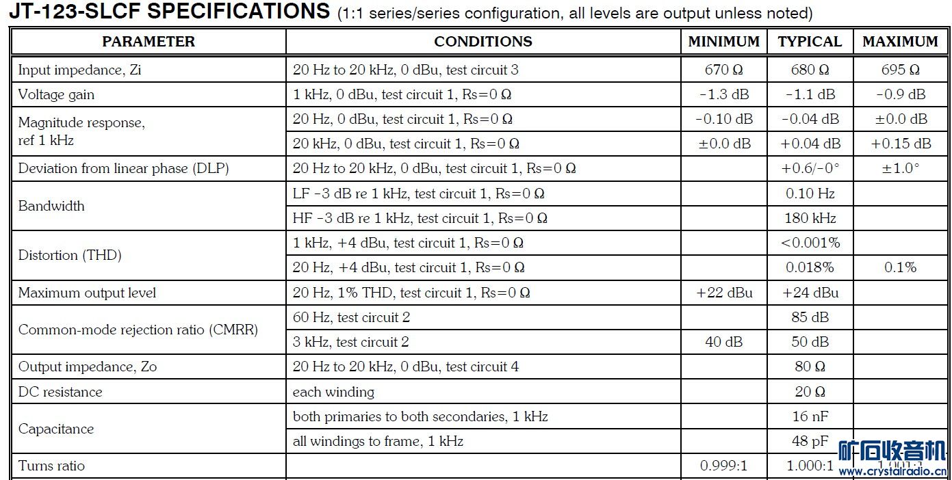

输出变压器本来也可选全新的在产型号,但总体一算下来成本太高了,因为输入牛已经花了900元,输出牛也是一样的价格。如果光两个牛就要花近2000元,那成本是我无法接受的。所以选了二手货场流通较大的JE 123-S,一个70年代末的JENSEN老牛,实际性能也是不错的,也许味道还更适合我需要的复古感觉。这样一来,两只音频牛的花费控制在1100以内。

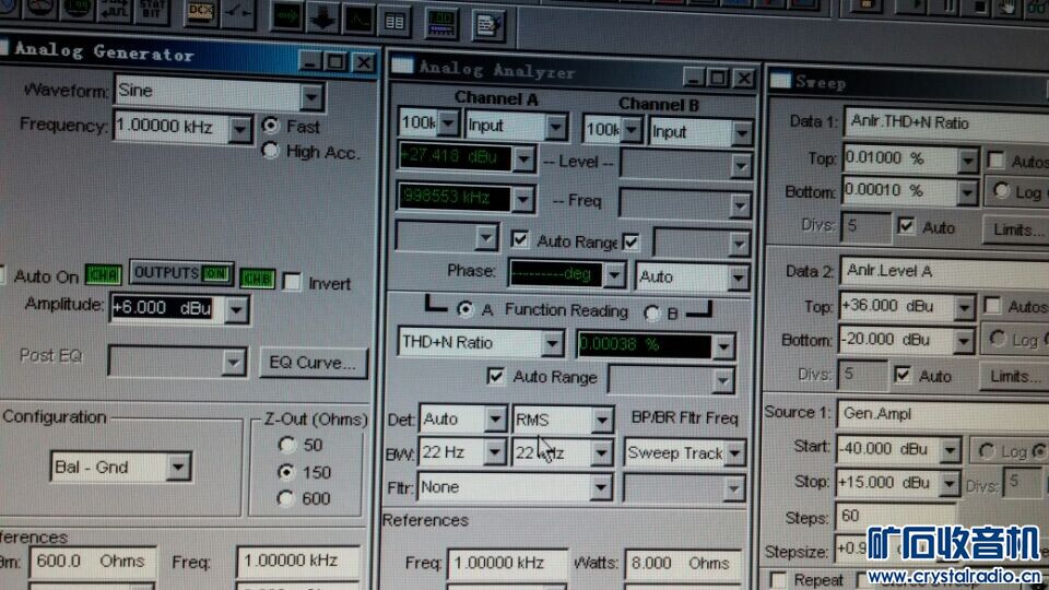

以下是990分立运放结构图(早期用LM394差分管,后来用MAT02,目前MAT02已停产,升级版为MAT12)
至于990的实际性能,当然是经过AP考验的,40db下失真度还是很好。
4、变压器

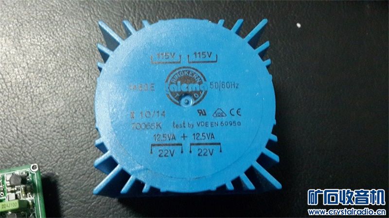

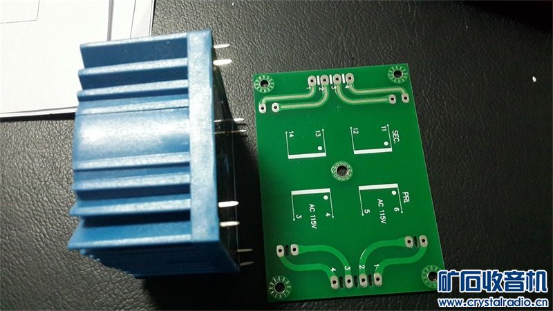

变压器选了25W的进口TALEMA变压器,性能不错,很多发烧机器都用。这里就多做介绍了,相信玩音响DIY的朋友都认识。电压为双22V,整流滤波后实测约有双32V直流。因为分立运放需要双24V直流供电。

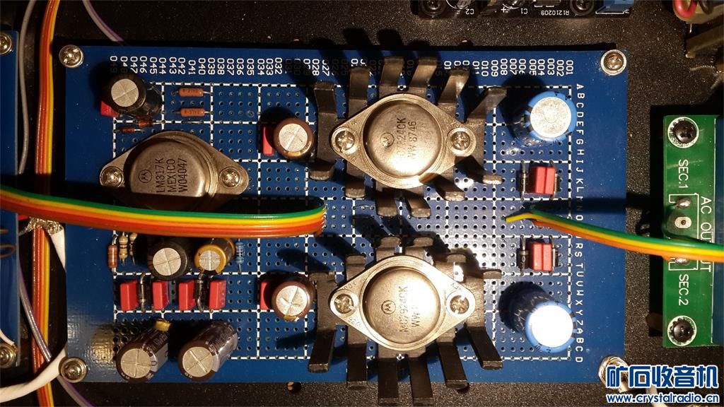

5、三端稳压

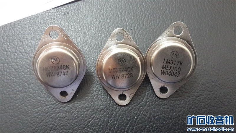

本来尝试了常用的塑封ST产7824、7924,但由于有8V的压差,加上供电电流大,按200ma供电计算,每只稳压管的功耗达到1.6W,不加散热的话是非常烫的,为了避免产生过多热噪音,废除上述方案。改用MOTO的金封三端稳压,加散热片后,理论稳压电流最大5A。而幻象电源用的48V,本身只用3ma供电,但也用了金封LM317。不要小看这几ma,它为话筒内部电路供电,所以这个供电的品质同样影响话筒输出的音色。所以为了确保一个味道,全部用MOTO的同一系列金封管稳压管,无论电流需求多少。

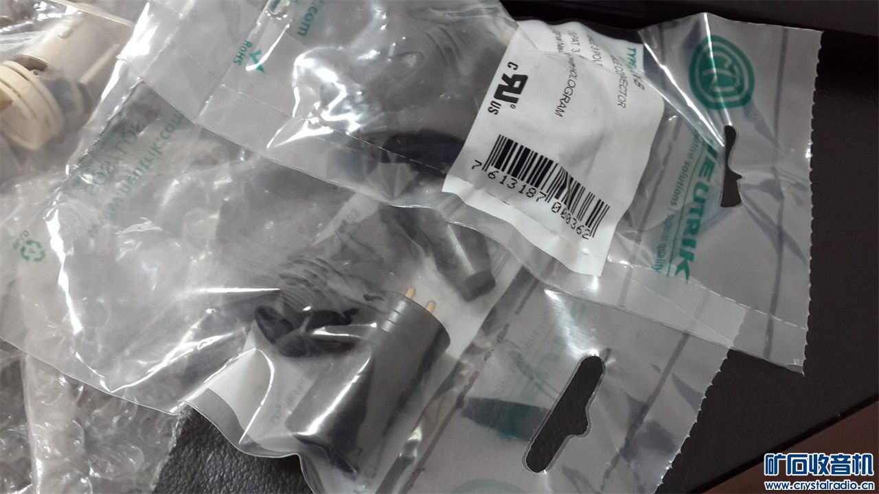

6、电源尾座和保险丝
   尾插使用的是SCHURTER的10A带滤波型号,保险丝为声韵纯银保险管1A型号。其实本人对电源要求不高,够用就好。

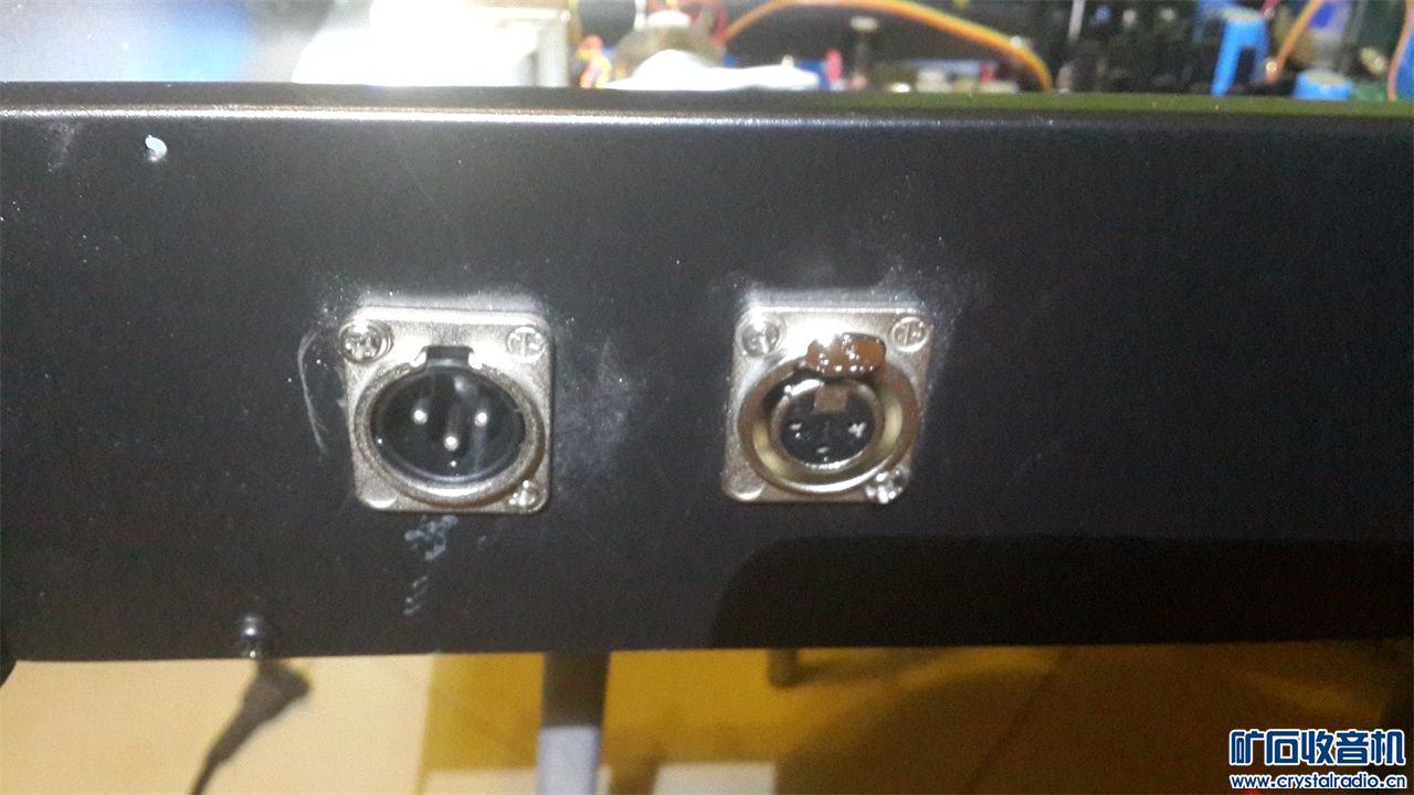

7、装机插座和线材
插座全线纽崔克银系列,没什么好说的,这是最低要求。机内用线均为特富龙的镀银屏蔽线和镀银电源线。

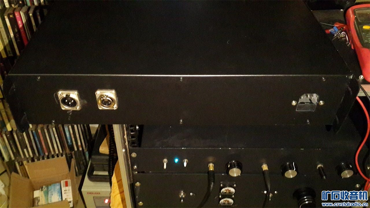

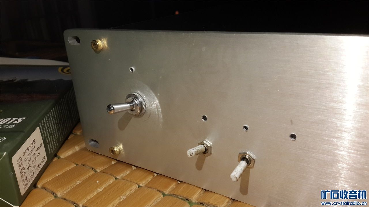

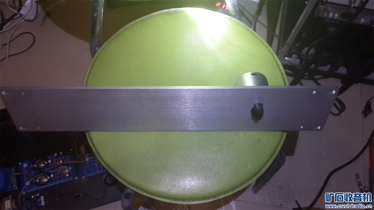

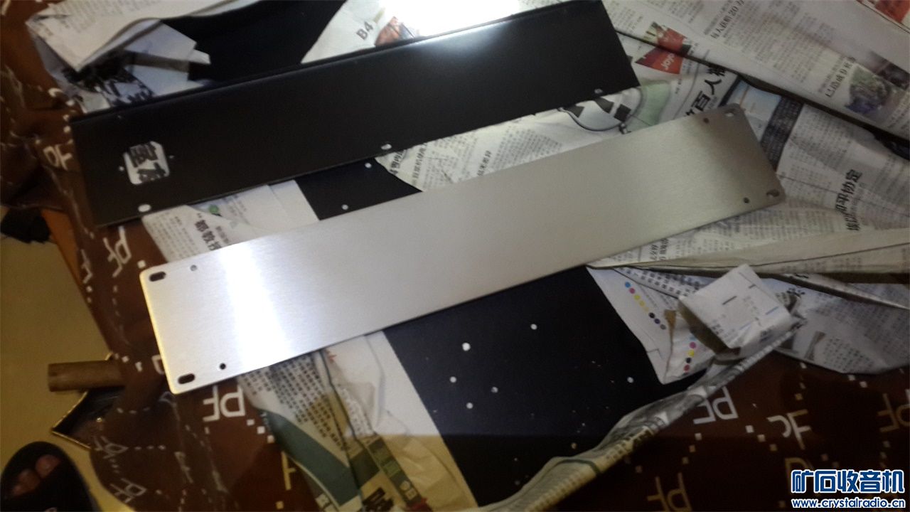

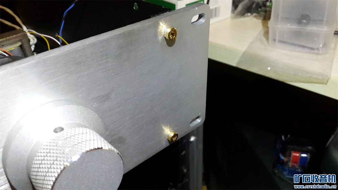

8、外壳选用2U机架式的,铝拉丝面板,铁机箱。面板的螺丝使用镀金螺丝。

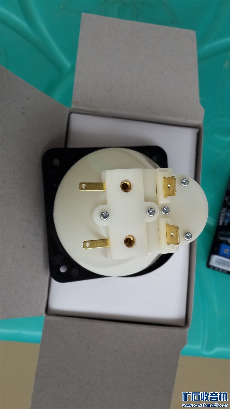

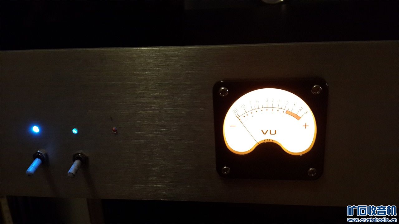

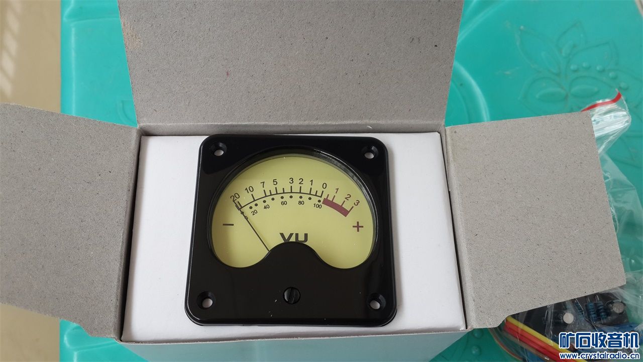

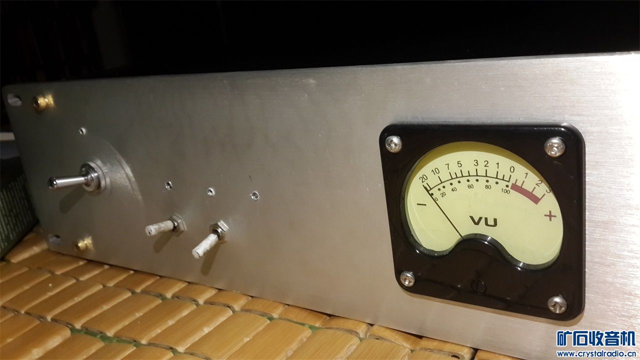

9、表头选用进口的暖光大UV表,据卖家介绍该表头是英国专业音响厂家的产品,连驱动板一起220多米,一起搞上。
10、电源开关和功能开关全部使用日本进口的开关,无论手感做工都是上乘。我不止希望这个作品声音好,而且希望它本身就是一个艺术品。

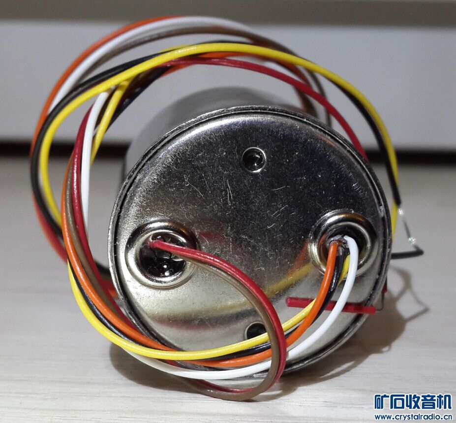

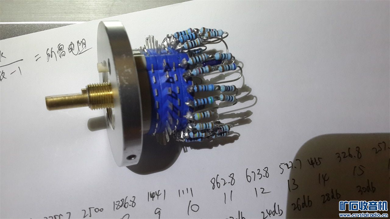

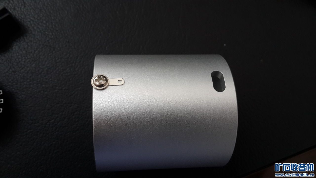

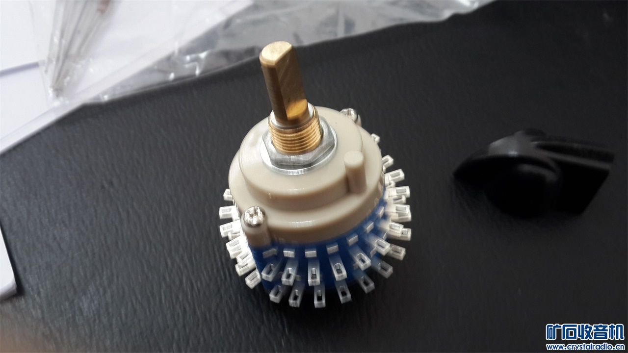

12、增益调节使用台湾产24段波段开关,用威世飞利浦电阻自己制作,并加上配套的全铝屏蔽罩。

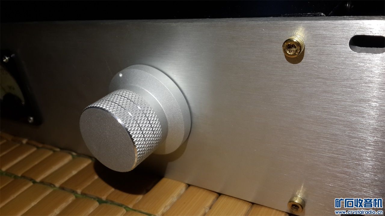

13、增益旋钮
旋钮需要够大,手感够舒服,最后选择了这个大尺寸的磨砂纯铝旋钮

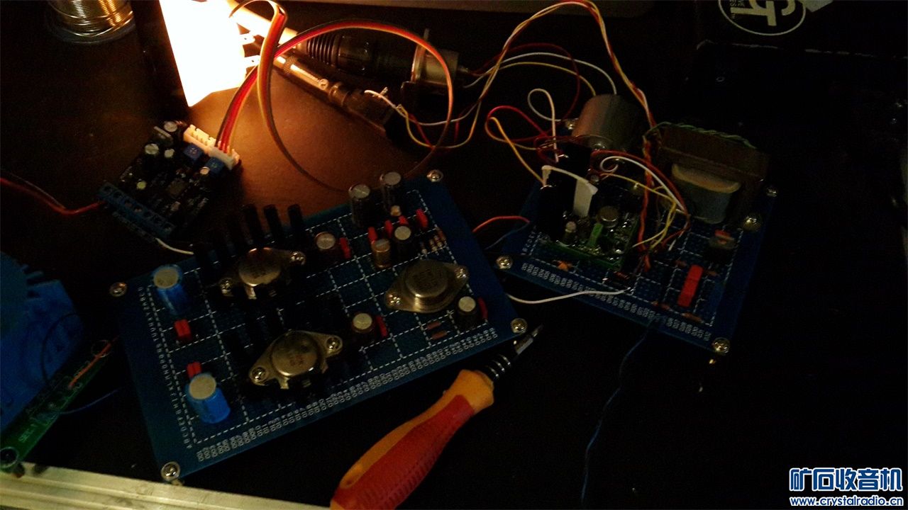

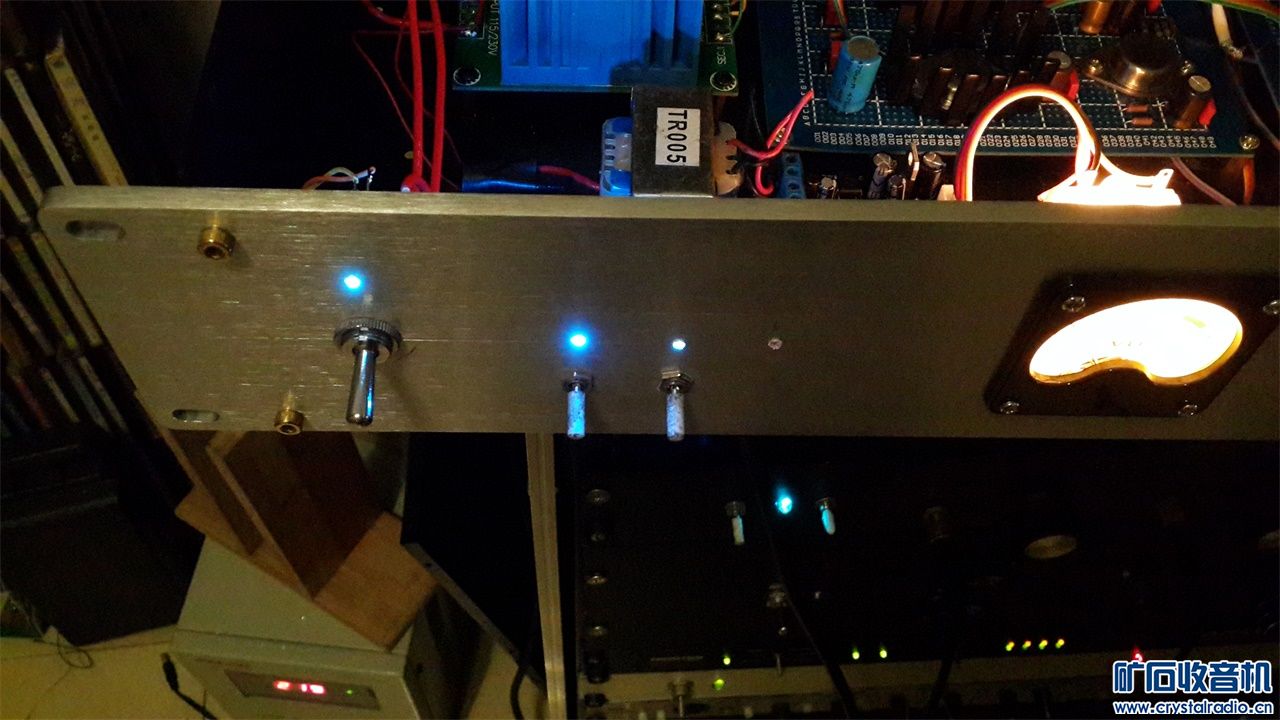

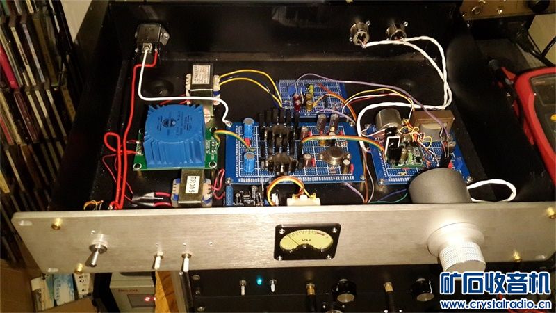

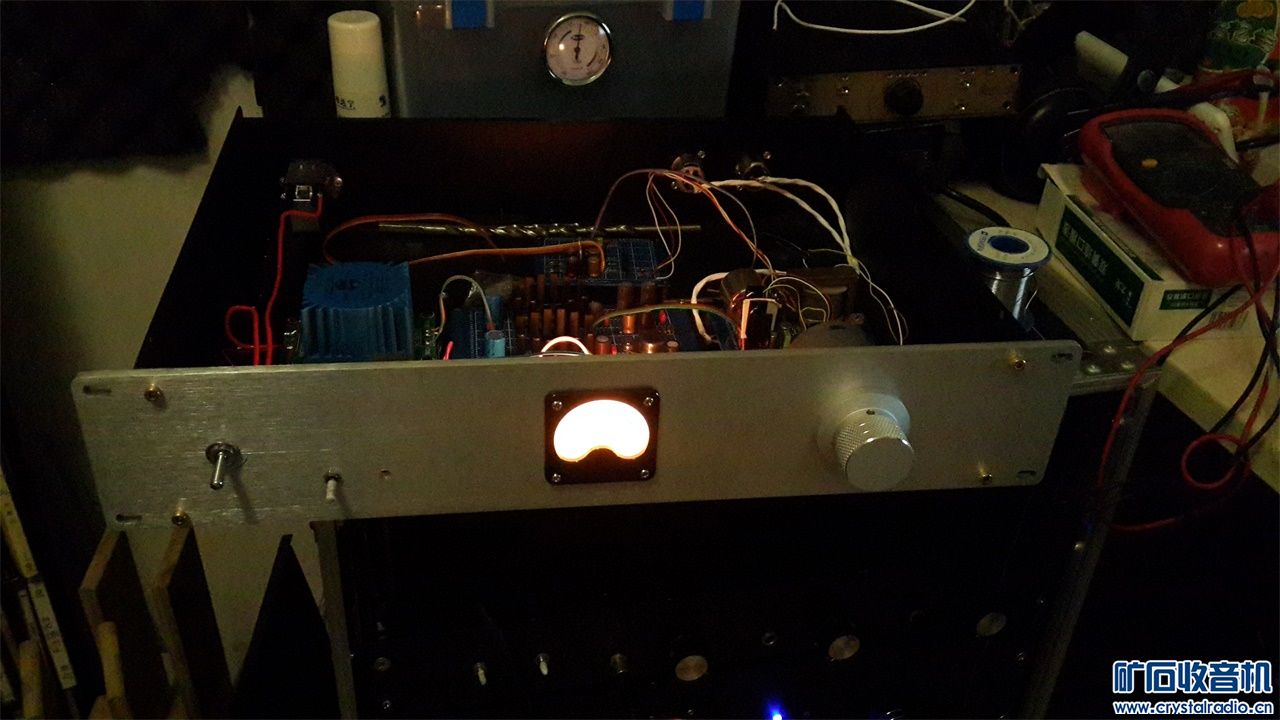

1、话放部分的制作很简单,只要把输入牛,输出牛,990运放三大件连接即可。连接输出牛的之前,通过微调中点电压的电位器调零后连接。虽然增益变化后输出直流也会有变化,但实测接上输出牛之后,都能控制在10mv以内,对牛没有影响。牛输出肯定不会有直流成分了,所以整个信号通道都不需要任何耦合电容了。
2、稳压电源部分,由于三端稳压压降高,为了避免发热,都加了散热片。最后测量正负电压稳定在23.5V,很平衡。 48V部分实测输出47.5V,稳定,正常。

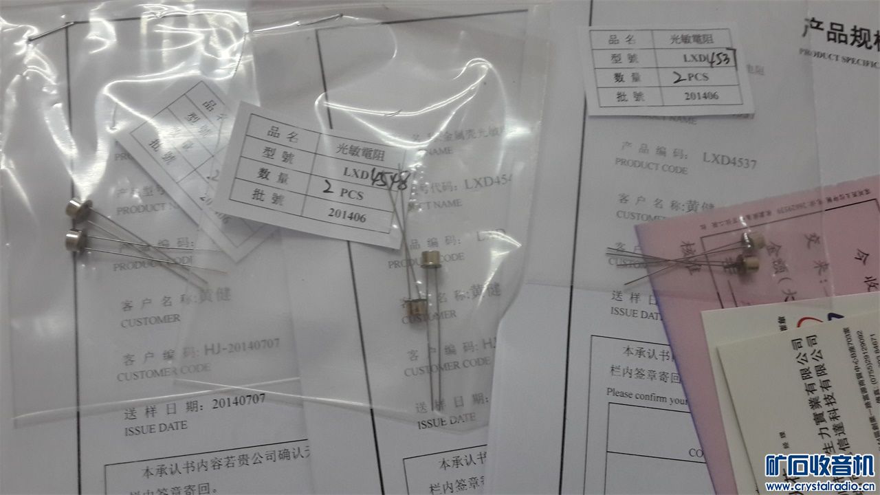

3、限制器部分。这部分电路焊接不复杂,但最难的是没有合适的光耦,怎么办?手头只有LCR0203这款国产光耦,亮阻为50-1k,而输入牛的输出阻抗有17k,如果并接到输出端,光耦一点亮意味着对输入牛来说接近短路的效果,几乎没有输出。因此特地从深圳买了三款高端的铁壳光敏电阻,亮值为18-50k,45-140k不等,以进行测试,再选择合适的LED封在一起进行。这些金封光耦做工不错,平均每颗就要10元左右。
而为了测试LED和电阻的变化,还特地制作了一个可调电源,1.5V-36V可调,精度0.01V。
最终选择了标称45-140k的光敏电阻与发光二极管包在一起制作称光耦。但实际测试以后,我更发现国产元件确实叫人不放心,10块一只的光敏电阻,在LED最大亮度下居然亮阻只有100多欧,还标称45K-140K,实际与标称差十万八千里。 算了,将就用着吧。
选择出合适的光敏电阻后,接下来的工作就是用黑色电工胶封装在一起。
4、电位器制作
由于输入牛的增益是20db,而运放部分必须也要有一定的倍数,所以只能设置第一档放大2db(此时整机22db),以此往后每档增加2db增益,第24档(最大档,运放增益48db,整机增益68db)。而电阻的计算是一个辛苦的工作,为了避免运放-端对地电阻为零,需要串联一个R9,此后,就是辛苦的计算了,每增加一档之间应该需要多大的电阻,然后对照威世电阻表,如果每档之间有合适阻值的电阻,可以只用一个,如果没有,需要2个串联。很多档位之间都需要2个才能满足。
5、外壳加工
这个没什么好说的,纯体力活,电钻和钻头

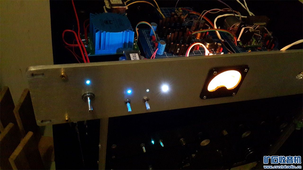

最后,完工后的整机欣赏。算了算,花费总共3000-3500之间。值不值,不知道,DIY就是无底洞。整体来说,基本达到我的要求,有明显胆味,有厚度。如果有降央卓玛这种声线来,厚度就更能体现了。
