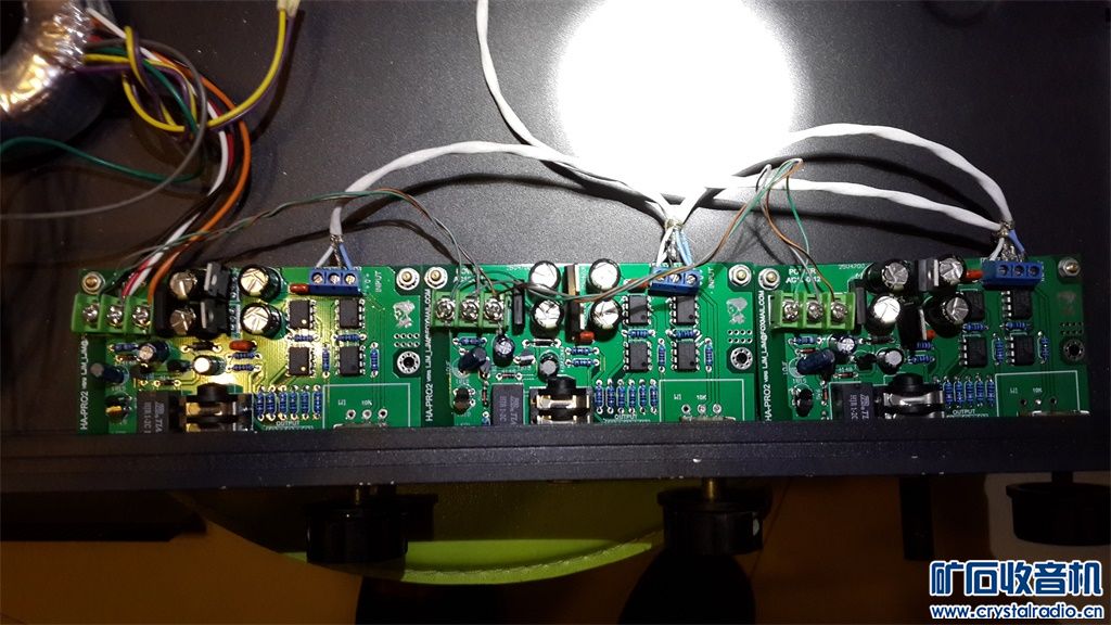

    为了省事,决定用现有的成熟的套件组装。经过选择,选了 HA-PRO2 耳放板散件。该板子原理简单,每声道经过一级运放电压放大后(大约5倍),经过三级电流放大后输出。输入无电容耦合,因此板子附带了保护电路。原板子使用JRC 4580D,但考虑到参数指标一般,实际买回来后我用了JRC 2114D这个运放。 因为耳放板组装过程比较早,照片已经找不到了,所以只能用卖家的图发上来。
    DIY的耳放,总共需要三路,因此装了三块板。板子的电位器用ALPS,50K。三路板子的输入端直接并联,相当于输入阻抗为16.6K。

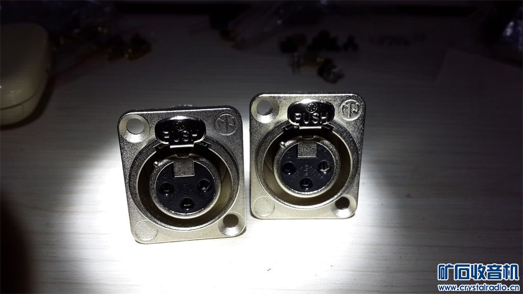

输入部分,卡农平衡输入头选择纽崔克的,插得不松不紧,手感不错,是我一直信赖的品牌。

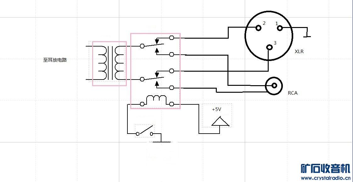

最关键的部分是两组输入的切换,以及平衡输入口的平衡——不平衡的转换。

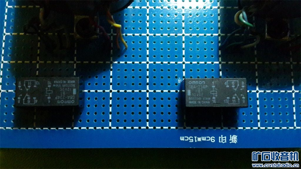

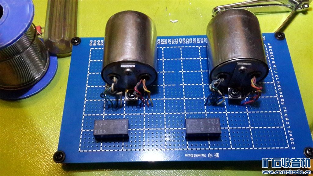

  两组切换使用欧姆龙的5V双联继电器,平衡——不平衡转换使用JENSEN  JE-6110K输入变压器。输入和转换部分电路如下(图中为一个声道):
信号输入用的JENSEN输入牛:
信号切换和平衡——非平衡转换板做好如下:

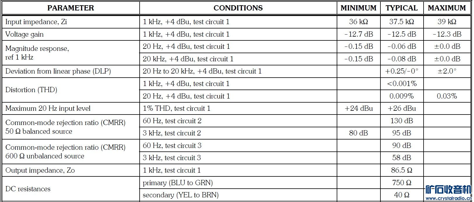

选择这个输入牛是有原因的,首先此牛输入阻抗高达35K以上,对前端DAC输出负担小。而牛的输出阻抗是86欧,驱动力强,上面已经计算出耳放的总输入阻抗为16.6K,用80欧去驱动完全无压力。  但能量是守恒的,这么完美的输入输出阻抗的牛,有得必有失,失就失在输出信号比输入端低12db,但对我影响不大,因为前端DAC是平衡输出,是平衡的标准电平+4dbu,而一般民用音响的非平衡接口是-10dbu,也就是说,平衡接口的标准电平,比一般CD的RCA输出高6db,还有6db的差额,只能靠耳放电路中的增益电路弥补,原电路是5倍放大,提高到10倍即可。     按我上述设计的切换电路,可以保证无论是平衡还是非平衡输入,都一样经过牛(因为牛会略改变音色,但参数指标还是可以保证的)。
  至于电源变压器,不用多说了,箭猪。此牛除了双15V外,单独有一组8V输出,刚好整流后给切换的继电器。

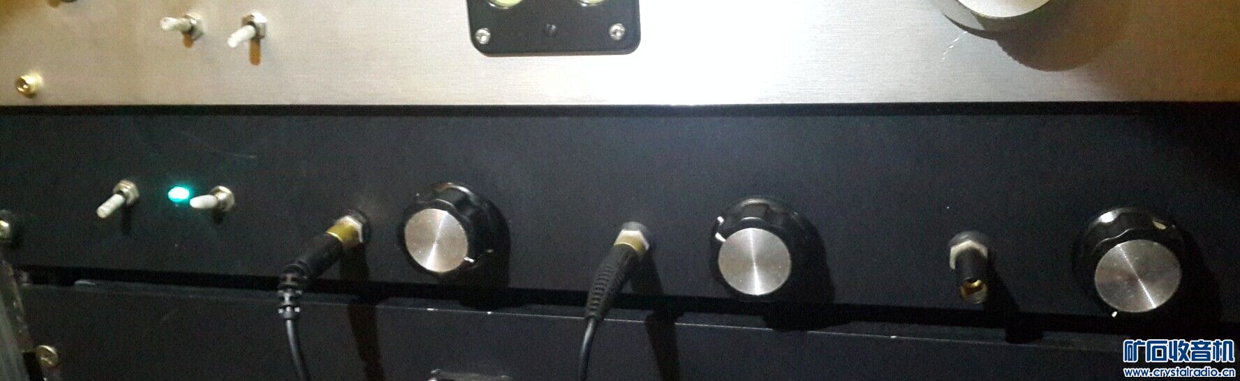

背面插座图,和配合纽崔克插头插入的情况:
以下是整机内部图:
前面:
做好以后,可以安心听音乐了。自我感觉听感不错。
