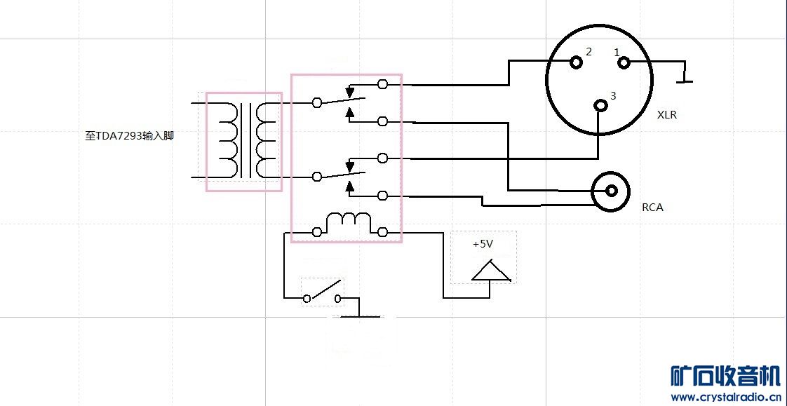

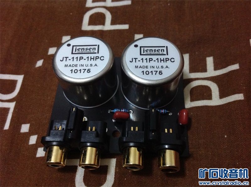

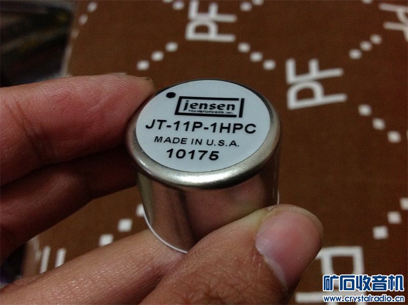

   功放的输入:仍然是一组XLR平衡输入,一组RCA非平衡输入。经过欧姆龙继电器切换后,进入JENSEN JT-11P-1HPC输入牛耦合后,直接输入TDA7293放大。最后还多了一组RCA是输出,就是经过输入牛转换以后的非平衡信号的引出,方便有需要时取用这个信号。
    继续说说为什么选择这个型号的输入牛。一是此牛在二手市场保有量相对比其他型号大,品质也是毫不用怀疑的。第二是该牛信号衰减仅3db,对功放的整机增益影响不大,无需因为这个牛而调整TDA7293部分的增益。

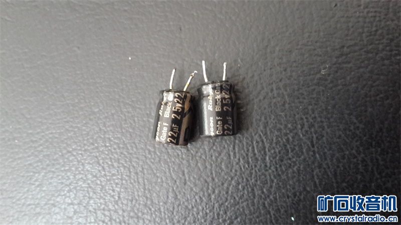

    功放部分,使用TDA7293的官方电路,任何参数都没有改动。其他电阻电容直接搭焊到IC的引脚上,IC固定于散热片上,无需其他电路板。而负反馈电容这个对音质影响较大的电容,选用了黑金刚电解电容,16V/22uf虽然拆机也要近百元一颗,但品质确实出色。音量电位器使用50K的 ALPS。

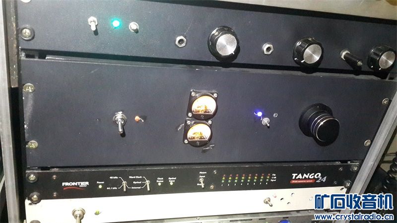

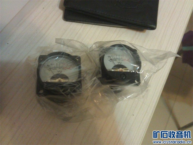

    为了外壳美观和电平指示,增加了2只电平表,电平表驱动电路使用单独的变压器供电。外壳使用3U机架式铁壳,方便上架。
    最后成品如下。虽然丑了点,但声音我喜欢。使用全铝的大旋钮,音量手感不错。

发表于 2014-10-21 20:40:47 | 显示全部楼层
支持diy,线路布线还需加强,比较乱。

发表于 2014-10-21 22:30:16 | 显示全部楼层
用料还不错啊。线有些凌乱噢。
发表于 2014-10-21 22:38:35 | 显示全部楼层
内部线路实在凌乱,看的眼花
发表于 2014-10-21 22:52:17 | 显示全部楼层
这样子的走线不会影响音质吗?

发表于 2014-10-22 10:39:14 | 显示全部楼层
搭棚可以减少很多干扰

发表于 2014-10-23 14:13:06 来自手机 | 显示全部楼层
好个搭棚,楼主已得集成放大器之精髓了

发表于 2014-11-20 15:30:29 | 显示全部楼层
要是内部布线美观些就完美了
