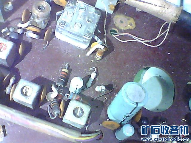

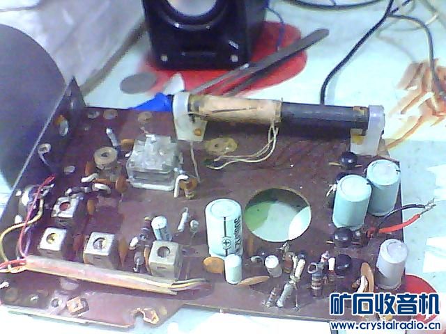

老师帮我看看这板还有没什么价值 那个磁棒的线圈断了应该是没用了 本人菜鸟看不懂 上面的三级管是铁壳金脚的电阻是AB电阻

这个板应该是一位业余爱好者组装的一台超外差中波收音机,采用OTL功放,有一定基本功的爱好者应该可以修复。这个板上的元件很有特点,三极管油光发亮的,应该是进口的90**系列,电阻是碳质色环,也应该是国外产品。
