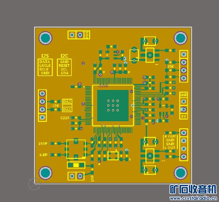

原来想用STM32,采用内置RC振荡器。主要arduino flash有点小,在LCD控制的版本中基本用完了,不过电脑控制的版本暂时够用。
另外arduino外置的晶体,对接收弱FM信号有一定影响
发表于 2018-6-5 14:54:22 | 显示全部楼层
ace919 发表于 2018-6-5 14:40
原来想用STM32,采用内置RC振荡器。主要arduino flash有点小,在LCD控制的版本中基本用完了,不过电脑控 ...
      可以试试把晶体的外壳焊到最近的GND上面,arduino 晶体走线长了一点点,可能谐波会对小信号有干扰
      6638上面有个62.4MHZ的晶体,我改用了有源晶振
      原本没有车机FM输入的那个单端转平衡中周,我使用了datasheet上面low cost的方案,刚刚找到了,晚点把PCB再改改

原车机用开关电源,中波收台也很不错!用模块电脑控制却一片噪声, 唯有电池供电才能达到原来的效果!
 楼主| 发表于 2018-6-21 15:26:39 | 显示全部楼层
找本帖:
发表于 2016-10-15 11:11:54 的Seeeduino(Arduino)单片机适配板V1.1
发表于 2018-1-23 08:58:44 的软件 cr04115_i2c V0.0.2 build 2.rar
上面是最新的硬件和软件组合。
增加了单片机睡眠功能,单片机睡眠后,其晶体振荡器停振,消除原来版本时
振荡器16MHz及其谐波对接收信号的干扰。同时可把USB电缆拔掉(拔掉USB电缆后,
5V由车机供电),从而彻底关闭或搬走电脑,完全清除了对接收最大的干扰源。

我之后的测试结果也显示模块的干扰还是相当大的。假期里要好好研究一下怎么消除这个东西
发表于 2018-6-21 15:49:07 | 显示全部楼层
        优化PCB,I2C隔离
 楼主| 发表于 2018-6-21 16:28:14 | 显示全部楼层
我这里电脑的干扰大过arduino模块

谢谢9兄提供的PC端控制,刚刚已用arduino uno测试出声
DSP收音确实很好玩,特别是收听本地电台的时候把带宽调到最大,效果很不错
但是测试HOST_I2S(不是HD RADIO的I2S输出)没有输出信号,可能是没有初始化这个端口
 楼主| 发表于 2018-6-25 10:41:27 | 显示全部楼层
DSP收音确实很好玩,特别是收听本地 ...
祝贺出声!SAF7741没有用户手册,不知道如何控制I2S输出,除非原车机就是打开的
