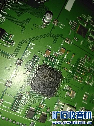

由于时间有点久了,我的6638便携机已经用胶封好懒得拆开,依稀记得LM1117要拆走,然后在1117的输出端接3.3V,程序是在未拆LM1117前刷进去先的
发表于 2018-7-3 15:29:43 来自手机 | 显示全部楼层
lm1117的输出端就是Nano板子上标注5V的管脚

sevens1823 发表于 2018-7-3 15:44
嗯,是的,不过感觉控制板是不是必须要5V啊,因为那几个按键接一些分压电阻,如果电压变了,Anduino部分 ...
我的便携机按键功能正常

sevens1823 发表于 2018-7-3 15:59
好的,那就没必要担心这个问题了~ 供电那边再按照您的提示试试看~
我做的tef6686 烟盒机 用手机电池供电,降到3.2v时tef6686停止工作(6686收音头里面5v转3.3v的1117芯片 换成76381低压差稳压器)Arduino板 还能工作,按键 编码器正常。。。
发表于 2018-9-16 18:36:43 | 显示全部楼层
手欠,把做的tef7000 电脑控制,里面的5v转3.3v芯片 焊在 tef7000 主板上了。出现情况:
有时信号显示 0.
有时候有声音,显示信号强度,但扫描频谱里面没有显示
有时候没有声音,不显示信号强度,但扫描频谱里面有显示
重复刷程序 没有 解决!1117芯片 会有 很大干扰吗??原来是在arduino板一起。。。
有时信号显示 0.
没分析电路,有可能是3.3v到arduino的电源质量问题吧?
