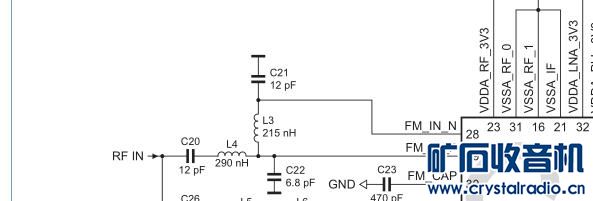

在论坛里找到文档了,电路非常简单,FM高频相关的就这么点东西
模块完全没有问题,用一个5*5的四层板就可以
数字控制板单独一块,单片机建议考虑STC8,有双路I2C,另一路可以接个0.96寸的OLED显示
软件方面老兄比较在行,您看看可不可行,我可以抽时间搞一下模块

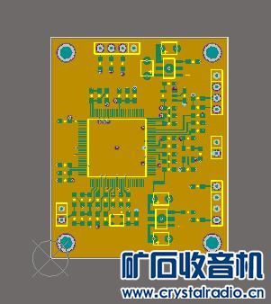

发表于 2018-6-4 11:45:15 | 显示全部楼层
已经在layout  6638的模块,把几路供电细分,加强退偶,天线插座预计使用一个BNC
幸好遇上楼主,不然这玩意还真难搞啊

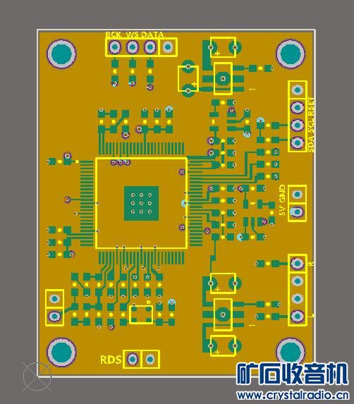

初步画了一个4*5CM的小板子,四层板地层会比较完整
引出了模拟音频输出,I2S数字音频输出,I2C控制和RESETN脚,总共4个LDO,模拟3.3,数字3.3,核心供电1.2,PLL550供电1.2
小板子不难用,希望能帮上更多朋友

发表于 2018-6-5 11:28:33 | 显示全部楼层
ace919 发表于 2018-6-5 10:27
我没有切割过呢,你需要问其他网友了
          简单的小模块板子先发去打样了,希望到时候能得到老兄的指点。
         老兄现在是用STM32开发板在控制吗
