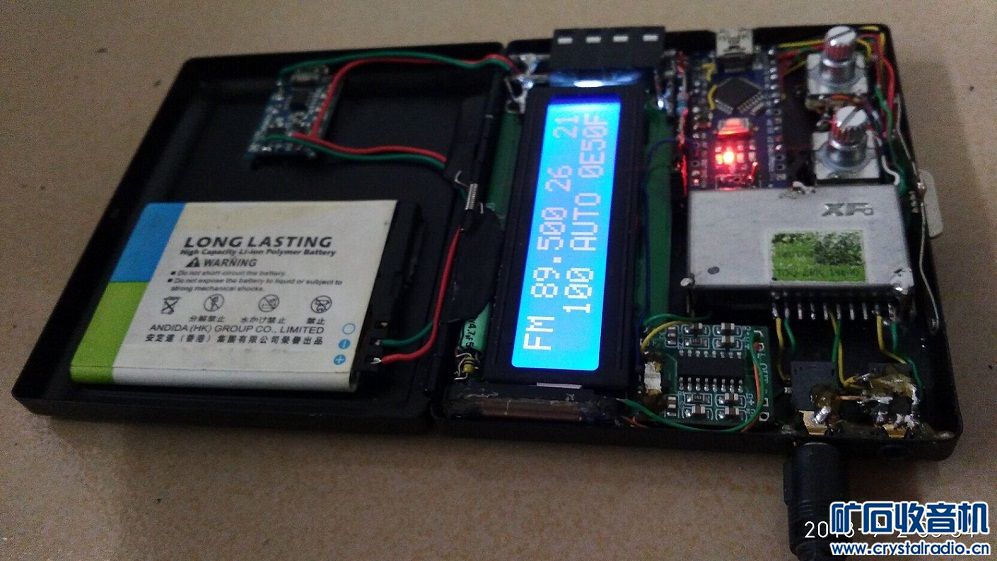

 楼主| 发表于 2018-9-16 21:20:53 | 显示全部楼层
七度玄狐 发表于 2018-9-16 18:36
手欠,把做的tef7000 电脑控制,里面的5v转3.3v芯片 焊在 tef7000 主板上了。出现情况:
有时信号显示 0.
若tef7000主板上需要加个5v转3.3v的芯片,建议另加,也就是arduino及tef7000主板上上各有一个LDO
发表于 2018-9-16 21:52:14 来自手机 | 显示全部楼层
有时信号显示 0.
建议用LCD板,用起来更方便一些。你的arduino usb接口不会被盖住了吧
发表于 2018-9-17 13:49:00 | 显示全部楼层
发表于 2018-9-18 09:31:18 | 显示全部楼层
main99 发表于 2018-9-18 09:09
也想用tfe6686做锂电供电的便携收音机,请教下,如用锂电供电的话:
1.tfe6686高频头拆掉原先的ldo芯片 ...
6686收音头里面我换的是拆机的76381。其他的没有。。。电流够300mA以上就可以吧!注意 输入输出 和1117相反。。。
1602屏用的5v版,随着电压下降 字就一点点不清楚了!3.3v板用升压模块 的 还没有买。。。
arduino 上把1117用电感把输入输出短了。。。直接接手机3.7v电池。。。
原理图上的上拉电阻一定要加上电容我用的104。。。
发表于 2018-9-18 10:32:06 来自手机 | 显示全部楼层
6686一定要3.3V稳压,电压高可能会坏,本身发热就很厉害了。arduino根据坛友反馈5V版本,3.7V锂电池供电可以工作但不能烧录程序。LCD这边没研究过内部原理图,暂不清楚。
发表于 2018-9-18 12:35:38 来自手机 | 显示全部楼层
main99 发表于 2018-9-18 12:27
6686 上换76381,76381指的是amc7638吧,,6686差不多是180ma的电流,压降应该在0.2-0.3v间吧,锂电池放电 ...
他那个ic是翻箱倒柜拆的。
你先用5V供电,弄个AMS1117就可以了,低压降稳压块之后再采购,1117很常见的。
发表于 2018-9-18 14:39:56 | 显示全部楼层
低压差稳压器 有很多种 我拆机只找到76381,淘宝上便宜的 贵的有很多。。。
烟盒tef6686 用了几个星期 没出现什么问题。。。

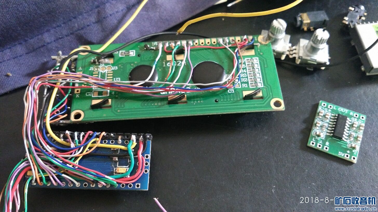

发表于 2018-12-5 21:24:23 | 显示全部楼层
问下做成功的,你们arduino用怎样供电的,切割板的arduino怎样供电的
发表于 2018-12-5 21:47:26 | 显示全部楼层
方法1,车机12V供电
方法2,从车机引出5V供电
两种方法接Arduino的供电引脚不一样
发表于 2018-12-5 21:59:41 来自手机 | 显示全部楼层
eggplant886 发表于 2018-12-5 21:47
方法1,车机12V供电
方法2,从车机引出5V供电
便携机啊,能直接用18650电池么?
发表于 2018-12-5 22:34:57 | 显示全部楼层
aihao 发表于 2018-12-5 21:59
便携机啊,能直接用18650电池么?
LCD屏幕得用3.3V版本的了
Arduino这边没问题。
发表于 2018-12-5 22:37:04 来自手机 | 显示全部楼层
eggplant886 发表于 2018-12-5 22:34
LCD屏幕得用3.3V版本的了
Arduino这边没问题。
lcd是5v的,怎样供电啊?难不成用三节18650降压?
发表于 2018-12-5 22:38:16 来自手机 | 显示全部楼层
用升压电路肯定对收音机有干扰
