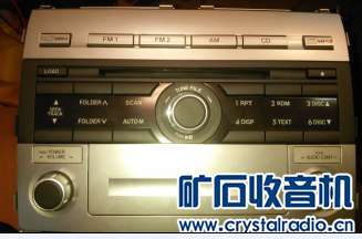

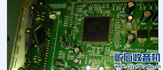

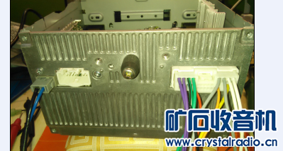

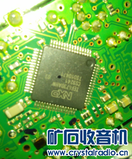

楼主,我手上有台马自达八商务车的拆机cd机,是SAF7730hv/336+TEF6730AHW的方案,想听听收音和AUX,在网上买的尾插套件,但是收音机收几个台,看了你的帖子,实在是强大,但是没有我这个方案的,还有就是原车机不带AUX和USB,我就是想这个机子可不可以改出来,查了好长时间也查不到SAF7730hv/336的资料。如能指导或发份资料供小弟参阅,小弟不胜感激!
发表于 2015-12-21 13:27:57 | 显示全部楼层
这是用手机拍的图片
 楼主| 发表于 2015-12-21 20:34:59 | 显示全部楼层
草房子 发表于 2015-12-21 13:10
楼主,我手上有台马自达八商务车的拆机cd机,是SAF7730hv/336+TEF6730AHW的方案,想听听收音和AUX,在网上买 ...
SAF7730hv的资料都找不到。
既然是与威霆一样的SAF7730hv/336+TEF6730AHW,用威霆软件能工作的可能性就比较大,但不敢保证一定能行,因为硬件电路设计上是有不少灵活性的。威霆的电路图我也没有,所以加AUX的话,需要你自己试验了。
USB加不上,这个需要较多的软硬件支持才行。或者你可以网上买个USB播mp3的模块,带显示屏的那种,然后与车机组合在一起

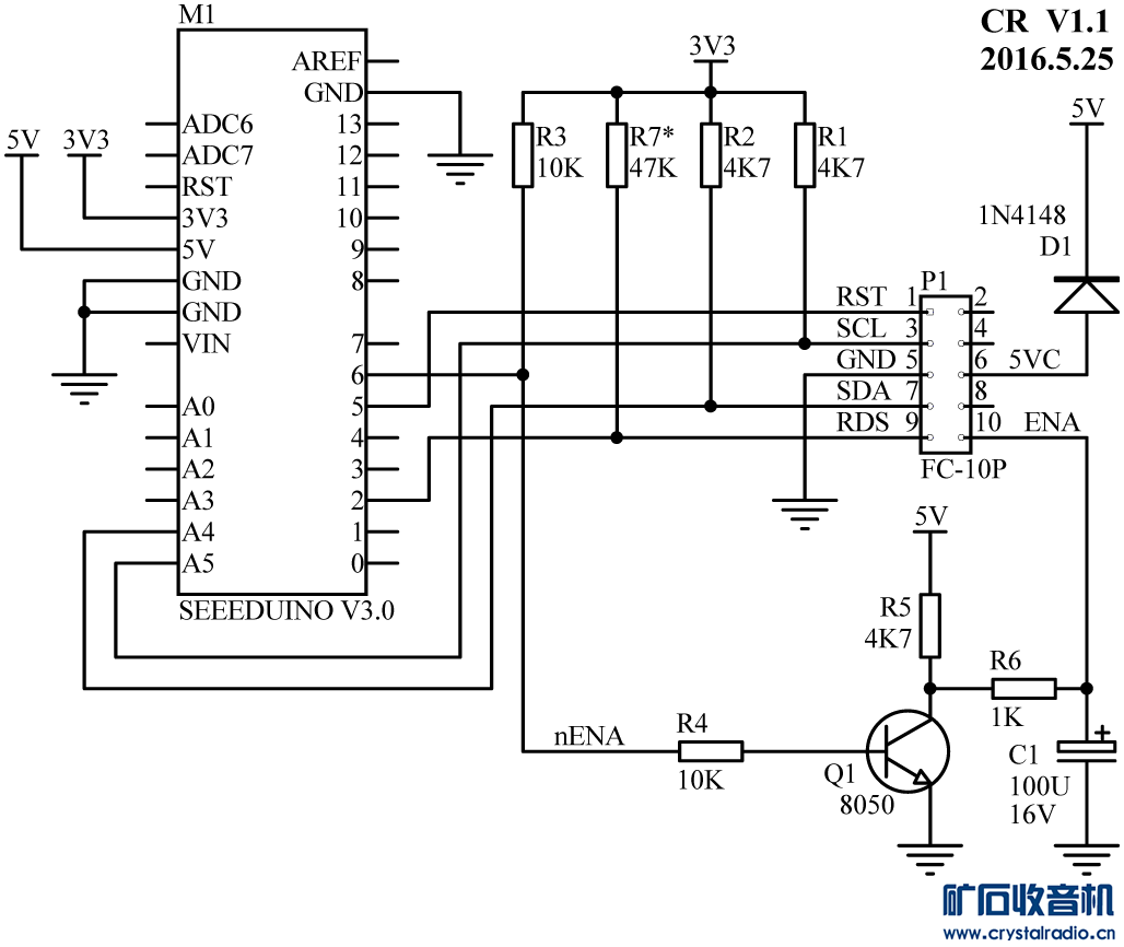

Seeeduino(Arduino)单片机适配板V1.1及控制软件cr33336_i2c V0.0.2 build 1发布
与dxhdtv共同完成。
主要变化:
1. 增加单片机Sleep(睡眠)功能
Seeeduino(Arduino)单片机Sleep(睡眠)后,其晶体振荡器停振,消除原来版本时振荡器16MHz及其谐波对接收信号的干扰。同时可把USB电缆拔掉(拔掉USB电缆后,5V由车机供电),从而彻底关闭或搬走电脑,完全清除了对接收最大的干扰源。
2. 增加功放音频静音控制
软硬件上增加对车机功放音频静音输入端Mute的控制,消除开机时扬声器的噼啪声。
3. 改进IF滤波器设置机制
Seeeduino(Arduino)单片机适配板V1.1:
10线扁平电缆Pin10低电平为功放静音。
相应对车机的改造也有点增加:
增加了车机5V取电及功放Mute输入端的控制。
XDR-GTK沿用V0.2.3版,在天线输入框中,选“Ant B”即进入Sleep(睡眠)状态。对功放Mute输入端的控制是自动进行的,无需操作。
控制软件cr33336_i2c V0.0.2 build 1:
cr33336_i2c V0.0.2 build 1.rar (24.61 KB, 下载次数: 145)
