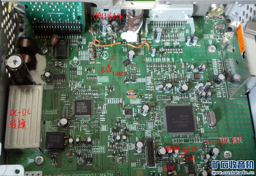

发表于 2015-11-27 19:52:10 | 显示全部楼层
kunlun 发表于 2015-11-27 13:00
请问有办法把车机的电路板拿出来用吗?有办法不通过前面板让车机开机吗?
呵呵,这个我有办法!现在我的威霆就是这样玩的,不用面板开机,甚至连主板的CPU也不工作(我认为它对DIY的接收有干扰,特别是对AM接收的干扰,所以断了其供电)不过要改造主板上的电源供给,没有CPU控制,原主板电源就不能正常供应了;
方法是断开原机的DC-DC供电和CPU供电,使原机CPU不工作,直接改动原机的线性电源IC HA13164AH和一些稳压IC使之可以供给8.5V频头电源,3.3V DSP电源就行,全线性电源供电,没有原机CPU时钟和DC-DC电路等的干扰所以接收性能非常好!

发表于 2015-11-29 11:05:17 | 显示全部楼层
具体做法图片和电源和CPU IC引脚功能,在没有改动时7730 DSP的3.3V供电是DC-DC模块那里过来的,改后是HA13164(7v)-----》BA50BC0------>BA33BC0---->7730,由于改了有大半年了,现在懒得拆开主板看反面和你细说(还要拆开主板看反面才好改动),还有其他一些细节要你自己研究 你精通电子技术应该明白的:这样一上电就有8.5V和3.3V了,不用面板开机,原CPU也停止工作没有干扰,不过改后有可能导致原CD等功能不能恢复,出现这样的情况不要怪我哦
