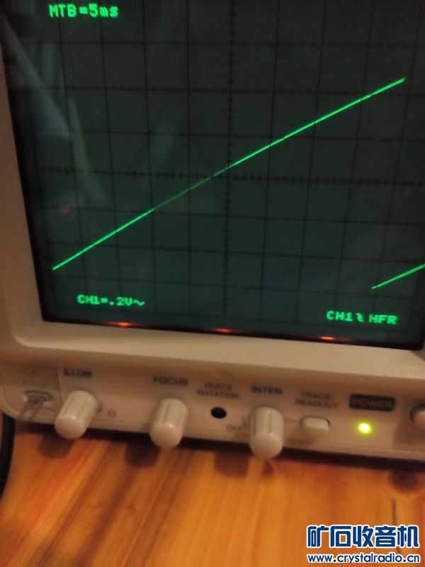

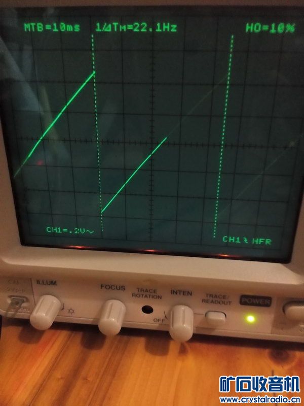

发表于 2016-10-18 14:04:08 | 显示全部楼层
楼主做的好,讲的较清楚,,
,跟着做个看看,万用板还是不好做,
正弦波信号较好,,锯齿波似乎没有楼主的平直,
变容管找了稳压管R2M(好象是115V),在10.7MHz还可以,,在465KHz就不成了(调节扫频宽度电位器频率变化很少)。看来还是得找AM变容管才好。
在收音电路板上测一465中周(TTF2-7,TTF2-8),看不到波形,找一只TTF2-2中周单独测(初级并一220pF),也看不到波形,
测电路板上10.7M陶瓷滤波器,波形和书上讲的相仿了,,单独测一10.7M陶瓷滤波器,波形不太一样,,
玩这东西还是复杂,,还没考虑阻抗匹配,测时尽量输出输入线短些。
希望大家再讲讲测试时的接线方式和注意事宜就妥了。。(比如在收音板上测中周时的接线,,(脱离电路板)单独测三端陶瓷或中周的接线,,输入输出的阻抗问题等)
22Hz的锯齿波
