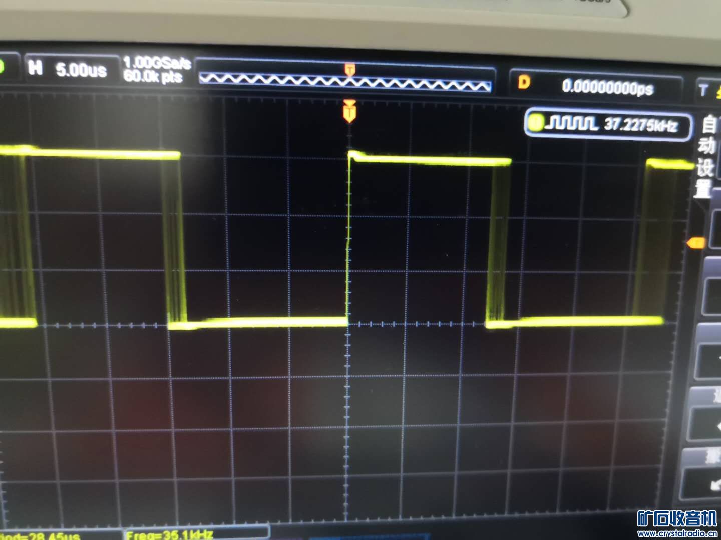

扫频信号我用的是单片机外挂DA输出的,频率幅度可以随便设定。(不是用在收音机的)

一直不理解 为什么NE555的3脚 5脚接在一起?是要达到什么设计目的?我用multisim仿真,35接在一起就不能输出锯齿波了。
 楼主| 发表于 2020-8-13 13:39:12 | 显示全部楼层
xlk 发表于 2020-8-13 11:43
一直不理解 为什么NE555的3脚 5脚接在一起?是要达到什么设计目的?我用multisim仿真,35接在一起就不能输 ...
在下愚见:3、5脚接不接在一起都能输出锯齿波,接在一起时锯齿波的峰值相对要高些。
由于555集成块内部的分压电阻设定5脚的电压为电源电压的2/3,当6脚的电压达到电源电压的2/3时,7脚即导通放电,锯齿波最高电压只能达到电源电压的2/3。当3脚与5脚接通时,锯齿波最高电压会更高些。

老师,完全按照你的电路,我的锯齿波波形怎么是弯曲的呢?
 楼主| 发表于 2020-9-21 15:18:21 | 显示全部楼层
如果锯齿波上升的斜线线性不好,可能是:
1、产生锯齿波的电容漏电。
2、恒流源是否良好。将33K电阻减小点试试,或换9012管试试。
3、因该电路输出阻抗很高,用示波器测试时,探头选择在10×档或用10×专用线。如果用1×档测试,因电缆的电容和示波器的输入电容对电路有影响。
