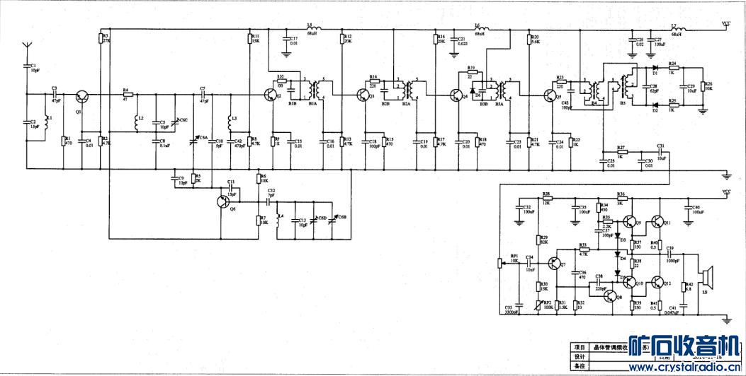

DIY全分立元件调频收音机
发表于 2014-11-18 10:25:59 | 显示全部楼层
suhonggui 发表于 2014-10-22 16:40
C6  C14是双联可变上的微调,画图时这样画了,但原理是一样,因为C8是交流接地。
苏老师你好,你设计那调频收音机,我用Protel DXP 2004重新画了一下,现在还没有元件封装,正在研究中...

苏老师请问一下,你这个收音机本振频率能用示波器测量看波形吗?

 楼主| 发表于 2014-11-22 22:32:16 | 显示全部楼层
可以测,但最好加一级射级更随,以免示波器对本震影响。
发表于 2014-11-27 09:17:25 | 显示全部楼层
苏老师你好,有几个问题请教下你,1、双联可变电容器的孔是不是用电钻开的孔?如果是,是不是要用很大的电钻了...
2、PCB丝印是怎么印刷上去的?可不可以告诉我下,谢谢你...3、Sprint-Layout50好像只能手工设计PCB图,是不是...还有就是像双联可变电容器的封装也没有,那是不是也还要自己设计封装,是不是...苏老师...
发表于 2014-11-27 09:24:06 | 显示全部楼层
chkntfs 发表于 2014-11-27 09:17
苏老师你好,有几个问题请教下你,1、双联可变电容器的孔是不是用电钻开的孔?如果是,是不是要用很大的电钻 ...
我可以答你,1:电钻开孔,用8mm钻头。
2:热转印。
3:封装是自己做,做时注意焊盘在哪层。

发表于 2014-12-1 17:31:48 | 显示全部楼层
为什么不做成立体声的?

发表于 2015-1-19 21:49:00 | 显示全部楼层
请问苏老师B4 B5是鉴频线圈吗 B5具体怎么绕制  B4是先绕1-2 9匝  再绕4-5 6匝  后绕2-3 8匝 对吗
