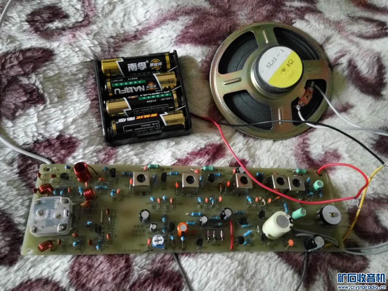

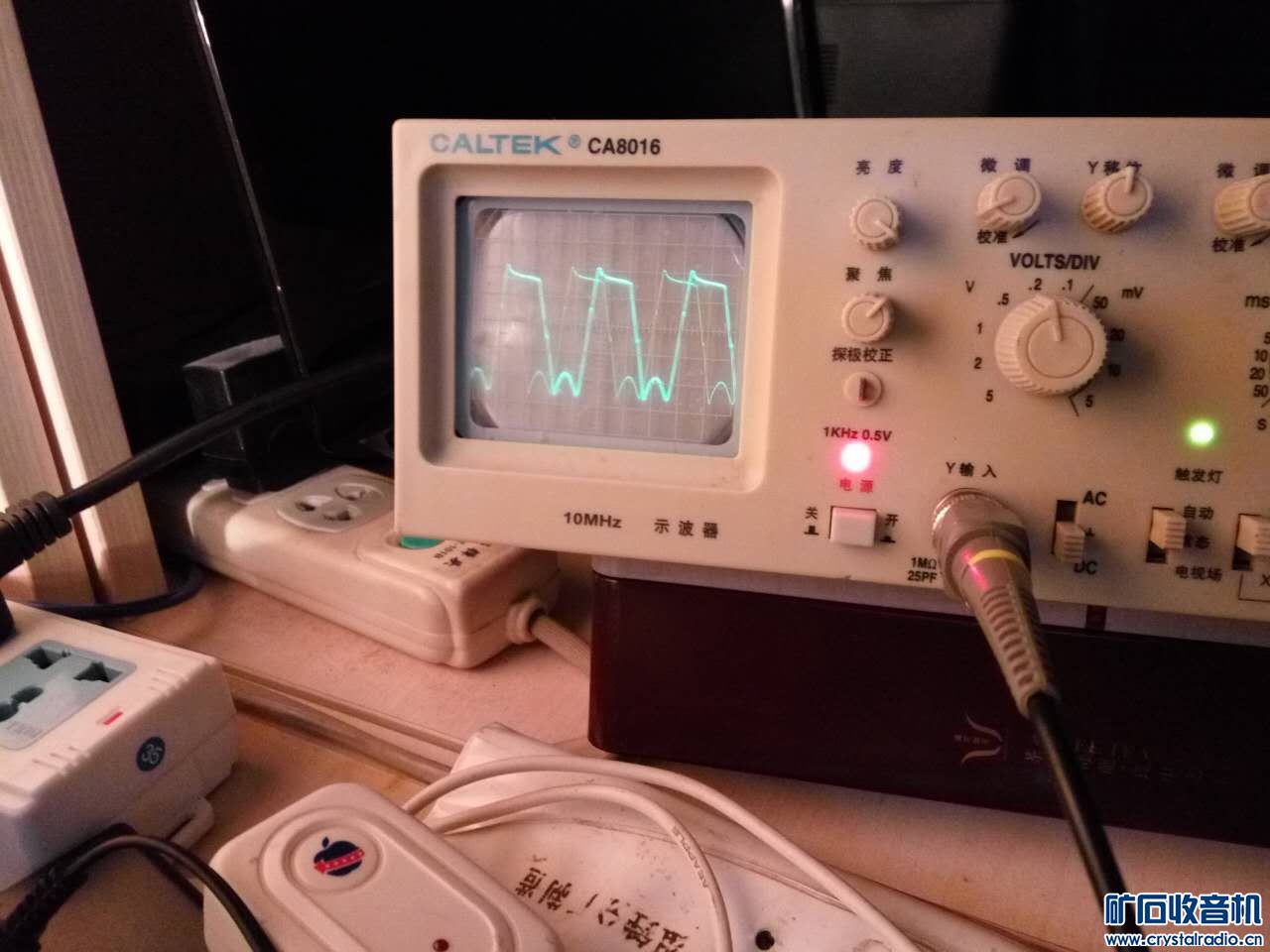

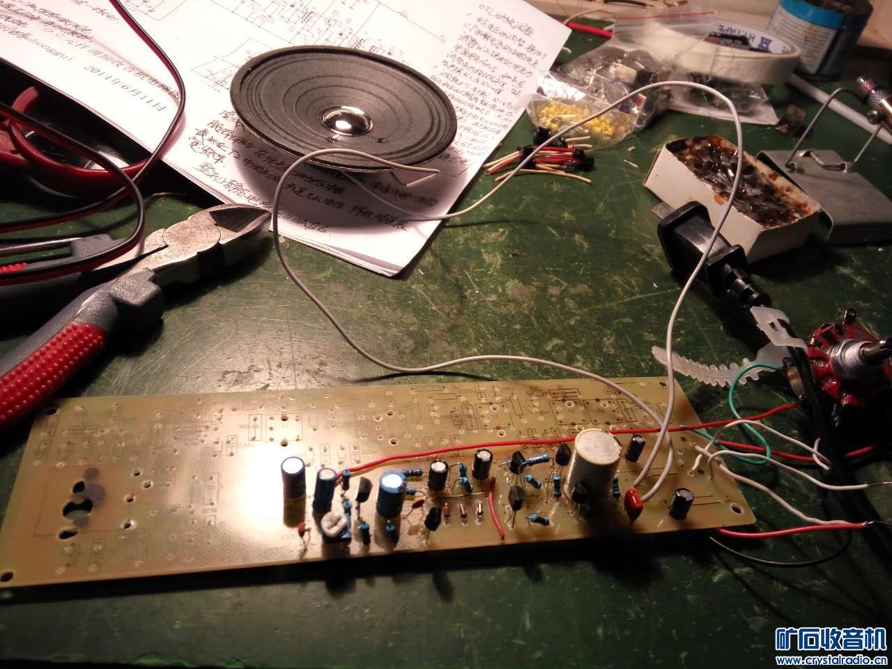

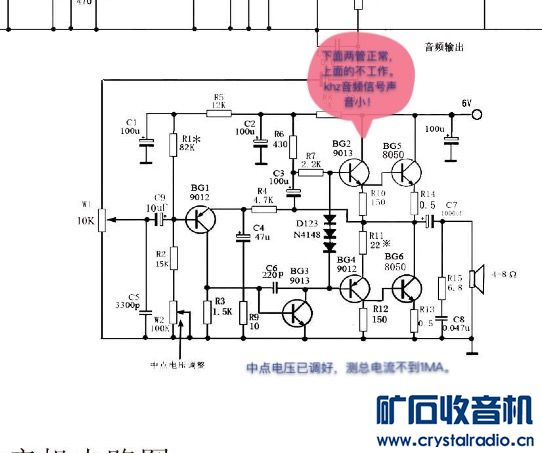

苏兄,(本想称呼老师,觉得有点生分)还是叫您老兄亲切。退休了闲来无事,本以为这辈子都不再碰的嗜好,还是有捡起来了。不好意思摩了您的这个电路,刚弄到OTL放大部分就不顺利。折腾了好几天都没有闹明白什么原因,只好请叫您了。望您不吝赐教!谢谢你啦!
波形这德行。
波形这德行。
刚装到OTL,就出问题了。
刚装到OTL,就出问题了。
中点电压调到电源电压的一半,总电流不到1MA
 楼主| 发表于 2015-12-3 21:43:33 | 显示全部楼层

请用我修改后的电路吧

电流很低,说明三只二极管有问题,要采用导通电压在0.7V左右的硅二极管。

噢,那我再试试,还不行就到您的店里买。谢谢你的帮助!

苏老师的这个调频机套件我还一直没调好不过我现在知道怎么调了。

苏老师,昨天终于把您这个电路做完了,听起来声音还不错。我最担心的是自绕的中周有问题,看来没有绕错这以后就有自信了。调试中我也遇到了两个问题,跟您讨教一下。我这个也是电台只是在高端才有低端有一半没有声音,又仔细每页看了您的帖子。您是说要把震荡线圈拉长点,我明天试试。还有个问题是我的音量电位器控制不了音量,一开就是最大声。是不是10K电位器小了,还是有别的原因?第一次玩儿分立调频,请您指教!

一开音量就是最大,我猜你电位器内部断路,在接地端断的。

噢,也许吧。我用的是新买的,所以没往这上想。谢谢你!
