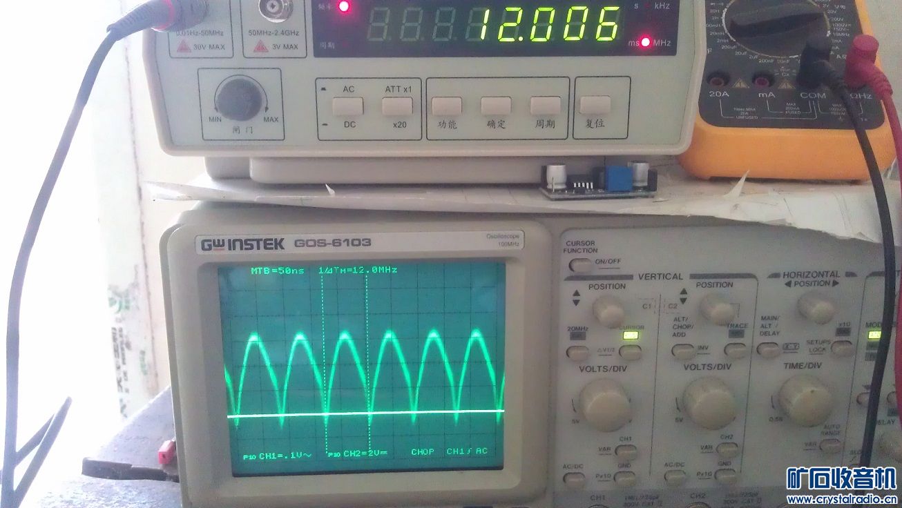

zuolin1234 发表于 2015-3-12 18:44
苏老师,我的中周输出不是10.7MHz的波形,而是12MHz的波形,,该调整哪个中周到10.7,还有这样测量行不行, ...
不能这样检测的,要用扫频仪检测,如没有扫频仪,也可以采用信号发生器,从BG2基极输入10.7MC调频信号(1000Hz调制),示波器探笔接R27,调整中周和鉴频器,就可以检测到1000Hz的音频波形,再细调中周和鉴频器使波形最大和不失真。

发表于 2015-3-12 22:53:57 来自手机 | 显示全部楼层
suhonggui 发表于 2015-3-12 21:40
不能这样检测的,要用扫频仪检测,如没有扫频仪,也可以采用信号发生器,从BG2基极输入10.7MC调频信号(1 ...
那这个12MHz的频率是不是第一级中周选频谐振没有调好?还是逐级偏到12MHz的?
发表于 2015-3-13 09:04:08 来自手机 | 显示全部楼层
你能否在收到一个电台的时候,在鉴频二极管上测下频率,好做一下对比,因为我只有示波器和频率计了,没有扫频仪和信号发生器
