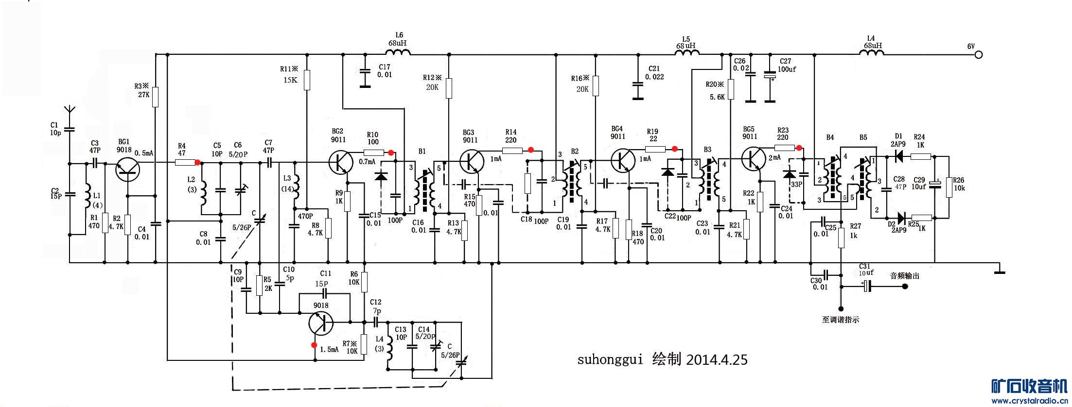

DIY全分立元件调频收音机

发表于 2014-9-8 14:10:54 | 显示全部楼层
苏老师你好,很是崇拜你的作品,想请教下苏老师你,你这收音机的鉴频电路属于那一类型的鉴频电路啊?
 楼主| 发表于 2014-9-8 15:57:20 | 显示全部楼层
属于比例鉴频器。

 楼主| 发表于 2014-9-23 15:55:20 | 显示全部楼层
保尔 发表于 2014-9-23 13:26
测集电极电流时应该将串联在集电极的电阻一起串联起来测量,你把其串联电阻丢开,这样测的集电极电流在实际电路的运行中是偏小的。
请注意,图中打红点的,就是测集电极电流的点。
