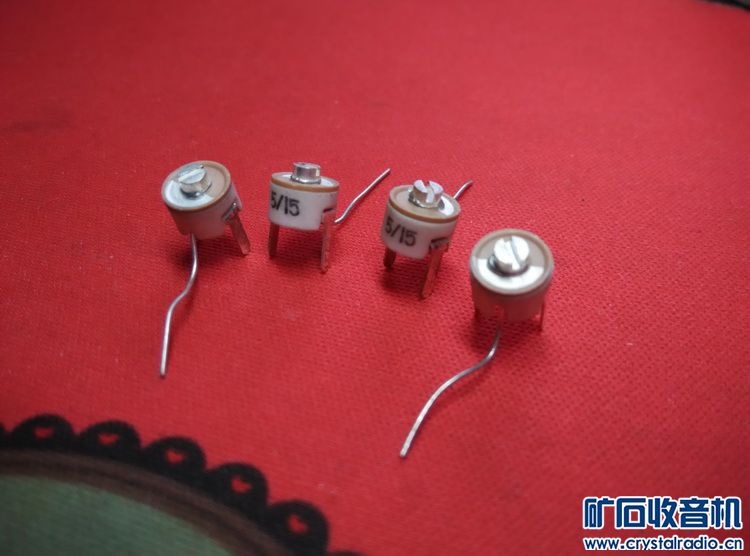

苏老师,看到你有 5/15P  微小可变电容
我想问问,这个小电容旋转调节的问题,
一个问题时从最小到最大容量,多少度数?正好是180度左右吗,还是说不到180度
二个问题是容量大小,有没有旋转大约的指示。
我去北京买来的小可调电容,用于石英钟校对,因为没有刻度参考大小,可苦了我。
因为过几天就忘记向那个方向是大,还是小了,180度循环的容易迷糊该往那方向旋转。
有刻度指示就不会迷糊。

5/15P微调电容器现在生产的却是很难区分容量大小的位置,我用过一次就再也不用这个了。但国产老磁介微调电容器有一半月型的镀银层在动片上,就能很方便的看到容量大小的位置,所以我现在一直采用这种微调电容器。
