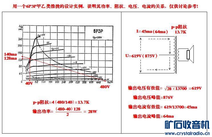

释疑:关于推挽变压器P-P阻抗与单边阻抗的关系

p-p之间的中点是唯一的低阻抗点,绕组中的电流在此点被截获、汇集,故p-p之间永远不会有电流直接穿越,只能通过磁场完成能量传递,说其是自耦变压器并无不妥
发表于 2014-12-16 16:52:48 | 显示全部楼层
图片不清楚,输出功率14W,电源电压285V70mA,PP阻抗8000欧。

这么理解也很好,看成两个绕组就是互藕,看成一个当然就是自耦,只要对“藕”字没有异议,认识就是相近的

只要绕组套在同一个铁芯上,“藕”就不可避免的存在与各绕组之间,对于线圈来说形成耦合的不是电流电压,是磁场,推挽两臂绕组磁场相同,两个线圈是彼此没有任何干预和影响的,它们之间的确不应存在“藕”。
但如果其他绕组接入负载去阻止磁通的变化,两个绕组就会分担这个负荷,不管负荷是多少,你干一半我也干一半,但这仍不能判断“耦合”的存在
区分是不是耦合就是看两臂功率输出的比例是怎么分的,如果不用两个线圈彼此间磁通的相互作用,那么两个线圈就不存在耦合,试设当一管老化时其内阻增大,负载的绕组中的信号电流会降低,绕组两端的电压也应下降,但电压下降会被另一边补偿,电流小了但电压不变,单边功率减少的值的一半(大致的比例)会被另一边加大功率来弥补,这种弥补就是通过磁通传递的,其耦合作用也就不言而喻,事实上即使是全新器件也没有完全对称的,耦合作用自始至终都存在

两边绕组通过感应,彼此的电流变化互相影响、促进、加强,这要不是耦合的话还就真不好解释了。
就像把两人抬一只箱子说成一人拎半只箱子一样
发表于 2014-12-16 21:34:33 | 显示全部楼层
我就借你的图说一说吧,如果次级完全对称,电阻也完全对称,总之一切对称匹配良好,两个次级似乎不存在耦合,这一点我已经在前贴说明,但从磁通角度仍是存在耦合的,我在回复之后回帖分析。
在匹配接入的情况下(指左边初级的阻抗与信号源内阻相等),一个次级绕组的一个负载发生变化,则初级、次级甲、次级乙的阻抗、电流均会发生变化,如果不是耦合,应该是什么?

分歧的开始就在你的图画的不准确,左边的初级应该通过一个电阻接入电压源,没有这个电阻,两个次级本无相干,也就不存在耦合一说,但加了这个电阻之后两个次级就成了二虎争食之势,此消彼会长,耦合也就不可避免了。
匹配良好的变压器其实应该叫变阻器,不管绕组有2个或100个,只要一个绕组的负荷发生变化就会影响初级匹配,使初级获取的能量发生变化,从而使总磁通发生变化,这样各个绕组都会体现出相应的电流波动。
但如果初级直接接入电压源,则变压器铁芯中的总磁通就永远是恒定的,不随次级负荷的变化。耦合一说也就不存在了
