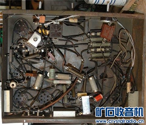

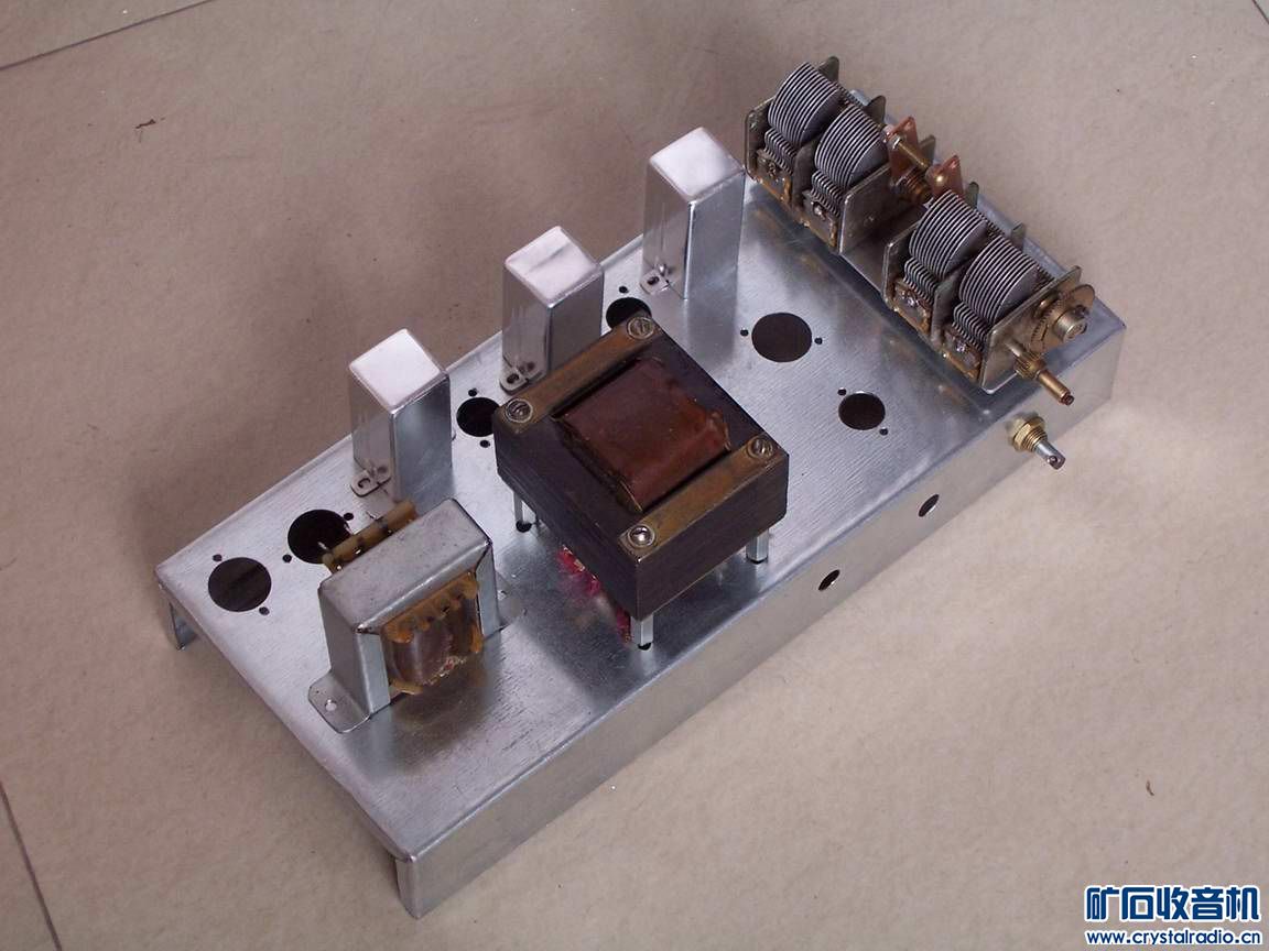

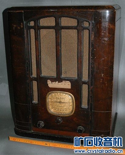

发表于 2014-5-8 19:29:29 | 显示全部楼层 |阅读模式
这机我想做已久,就是没底盘.
发表于 2014-5-8 20:02:57 | 显示全部楼层
灵敏度好高啊,统调有一定难度.找张铁板画线自己DIY.祝您制作顺利.

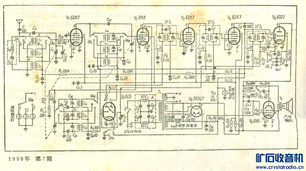

我这里有很多苏联铁壳6K7,准备用它来做高放和中放
变频用6U1,检波用6H2,低频放大6J1,强放6P1,硅二极管整流
已经买到了101K、102K线圈

预祝制作成功,机子很好,不一定非要8脚管,花生管也可以,灵敏度比8脚管好。

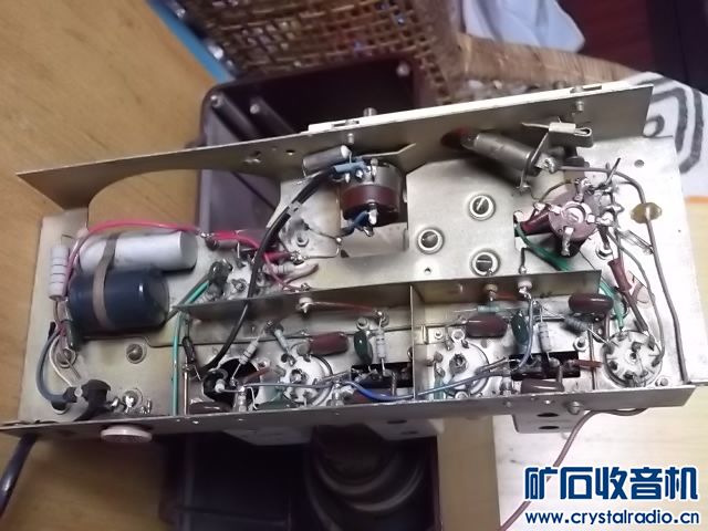

两级中放很害怕自激
发表于 2014-5-8 20:55:01 | 显示全部楼层

全隔离、管屏闭、这是为何铁盘未有的原因,相反大三连、中週、465k石英都有。6SK7, 6SA7, 6B8,,6V6 都有、土制硅代,电眼也有。就是线圈底盘。都要自制。打算加FM,用IC做。

我也打算用老美6K7。易些成功,再考虑用花生管。

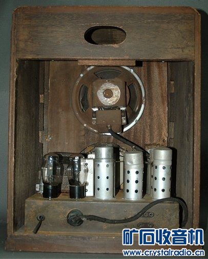

早在三十年代已有這種機
