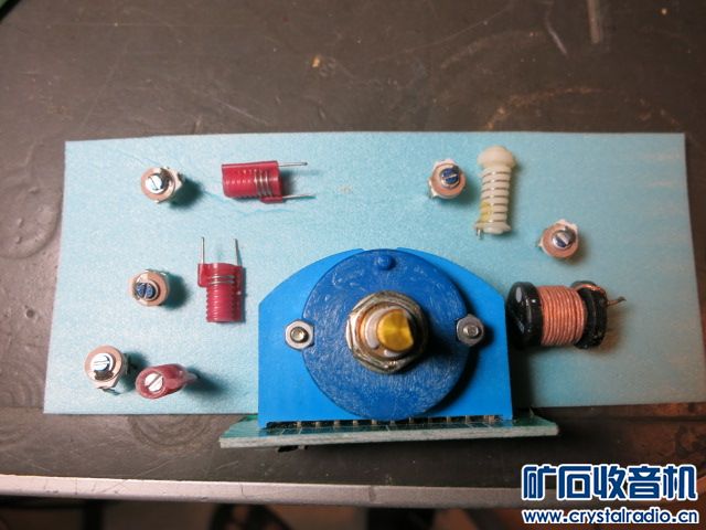

FM高频头装不下.可用小线路板并在波段开关上.各线圈用几何三度x. Y. Z. 排放.看是否能完滿解决【娴端效应】javascript:;

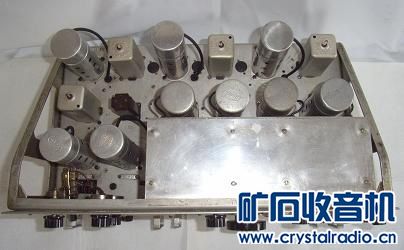

发表于 2014-5-15 08:36:41 | 显示全部楼层

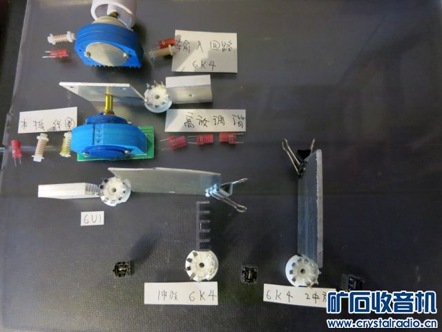

按25#摆个类实物图.但线圈是按上帖另装于小线路板的.图中立放的铝块就是模似隔离铁盒的.实际上应延长至与各相交.或与铁底盆相交成盒.本图最大亮点是每个盒都骑在电子管座中央.这样每个盒内没有高频放大电压级差.就能使得以空间微感应〔不管是微电容或是微互感〕不成为可能.

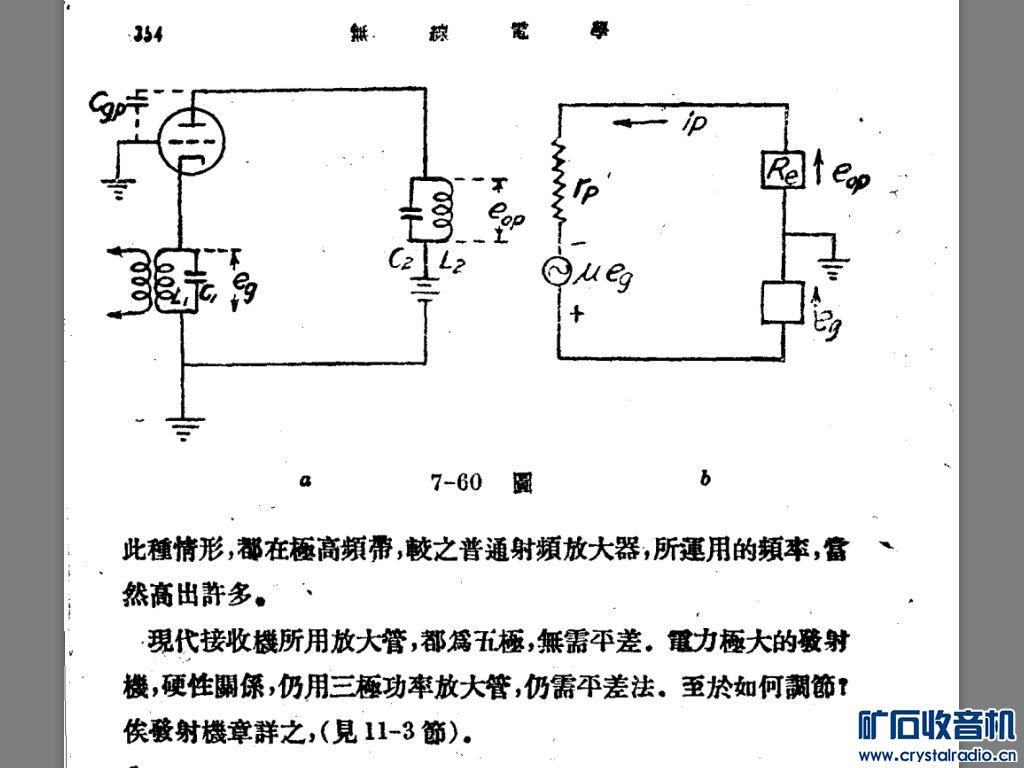

要是真发生自激.那只须把思路倾力于电路退耦上即可.如整理后.噪音等仍不可解决.调中放阴极电阻即可轻松解决
不要以为有了好机子.就可收很多台.一条好的抗干扰天线.也是有技术含量的有趣研究.javascript:;

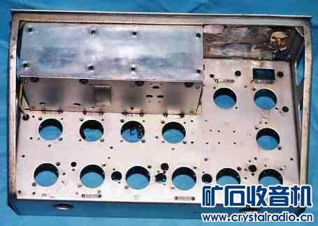

底盘多注意下还是淘的到的。

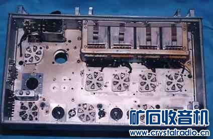

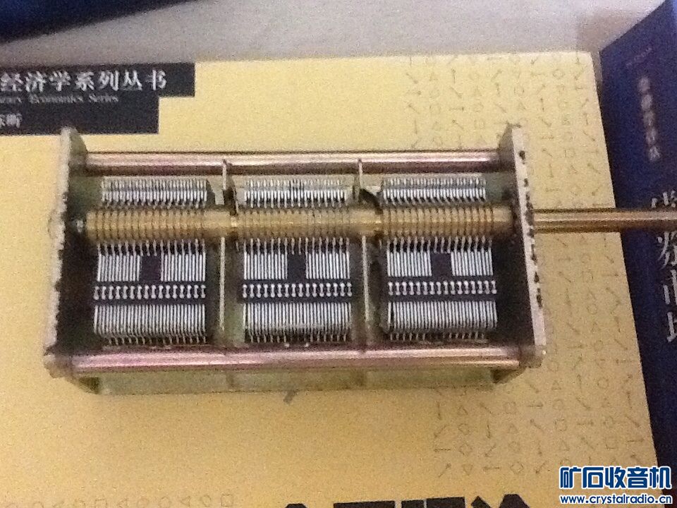

谢谢扳主。下图是我找來的工艺货板。

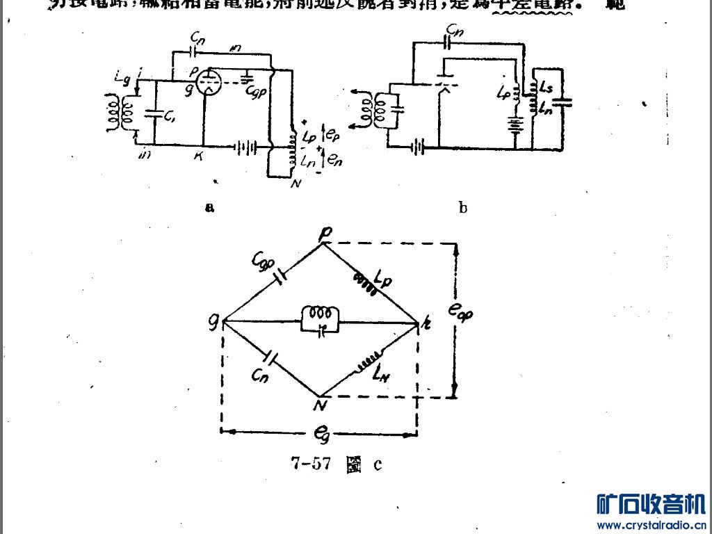

我觉得还是仔细研究老外的中周和布线。中周肯定有防止自激的措施。初级次级都是有抽头的
也许䃼充一下这一点:6BD6在这电圧下屏阻约只200K,而250v时是800K。而中周的有效Q值是與上級屏阻及下級阻抗有關的。因此為解決低阻抗問題只要抽頭,二極管檢波也是一樣原理才抽頭。

我还以为这有抽头的中周失传于世.因我看过的几台机;英国的【pYe】.【白宝树】.荷兰【菲利浦】全是初次级有 ...

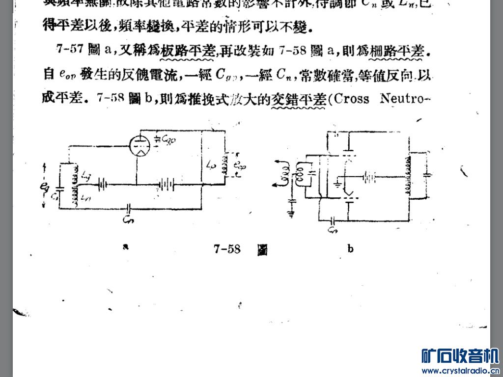

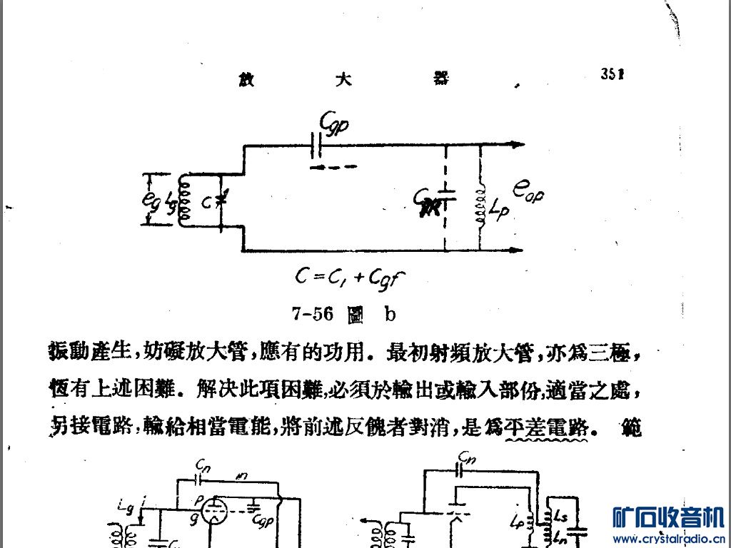

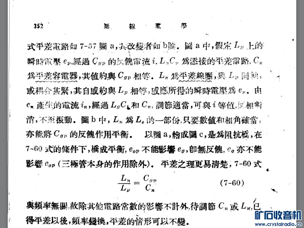

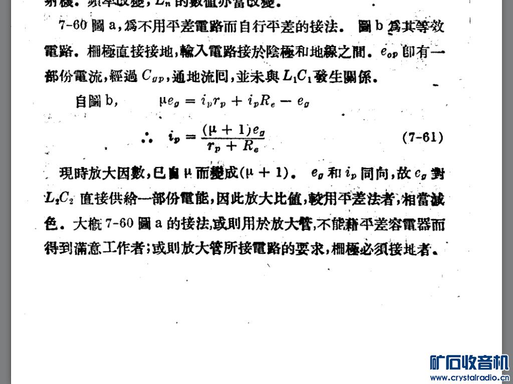

也許順帶一提:超外差機發明時還未有四極管。因此中頻有低至50K。但為了鏡像問題後來統一为175KHz。因此三极管(也包括早期五极管高中频高放大)必须防止正回馈而引起自激:方法法是平差放大器,此时中周多有抽头。

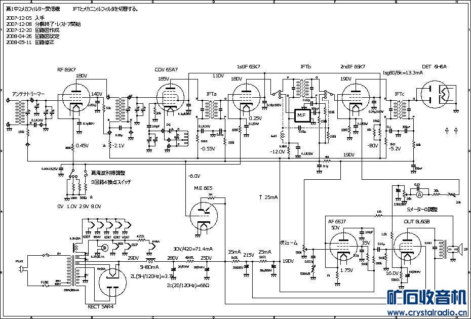

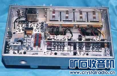

 楼主| 发表于 2014-5-16 19:44:04 | 显示全部楼层

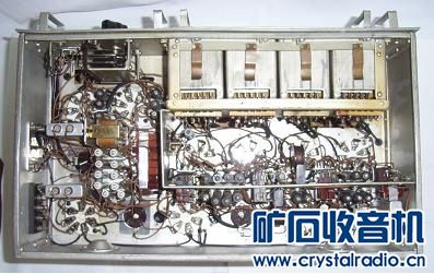

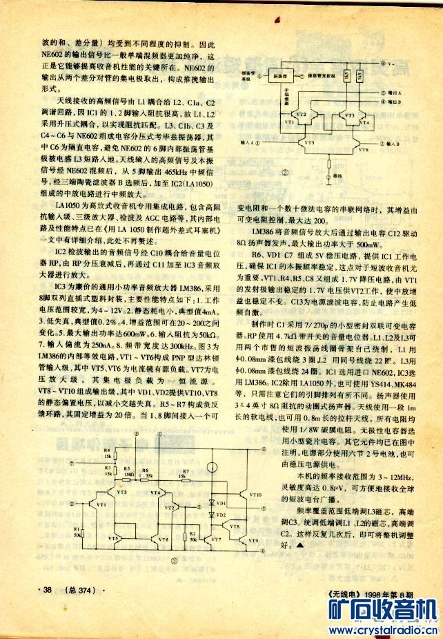

再上這個已實證的日本軍機

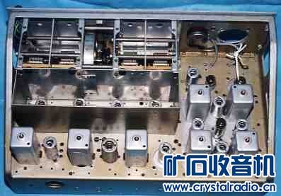

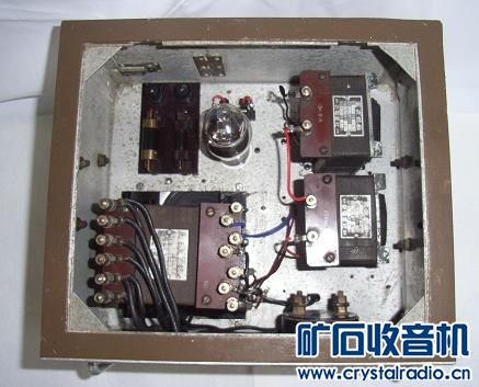

 楼主| 发表于 2014-5-16 19:59:42 | 显示全部楼层
而下圖是一日本二高二中的底盤。可以看到其簡洁的隔離。

搞二级中放有难度。记得六十年代常有介绍,成功的不多。后来自己也忍不住诱惑,用6K4加了一级,结果完全阻塞自激,没听到声音。
另外有个疑问,多级中放能有效抑制随信号而来的噪音吗?  选择性好了,通频道会变窄。许多军机不是为了听广播,是收信号。能大大提高灵敏度吗?许多同频率的干扰信号混在一起能分开吗?

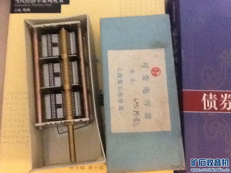

发表于 2014-5-16 22:16:08 | 显示全部楼层
三联电容不好搞到。
 楼主| 发表于 2014-5-16 22:56:09 | 显示全部楼层
海河 发表于 2014-5-16 22:16
三联电容不好搞到。

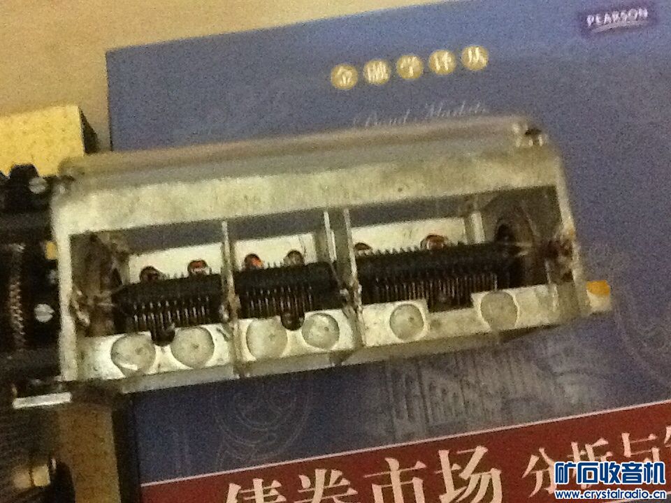

不用改制我也有兩子,還未計四只折自雷達要改制的360旋轉三連及六只可合併用的雙連。
