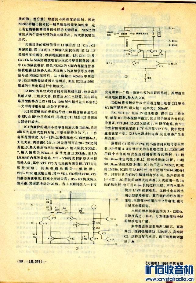

实际上可能的方案是用IC混频,那头痛也许少很多,而第一级中放改以FET、那退交连及屏蔽也易做。
 楼主| 发表于 2014-5-22 10:52:49 | 显示全部楼层

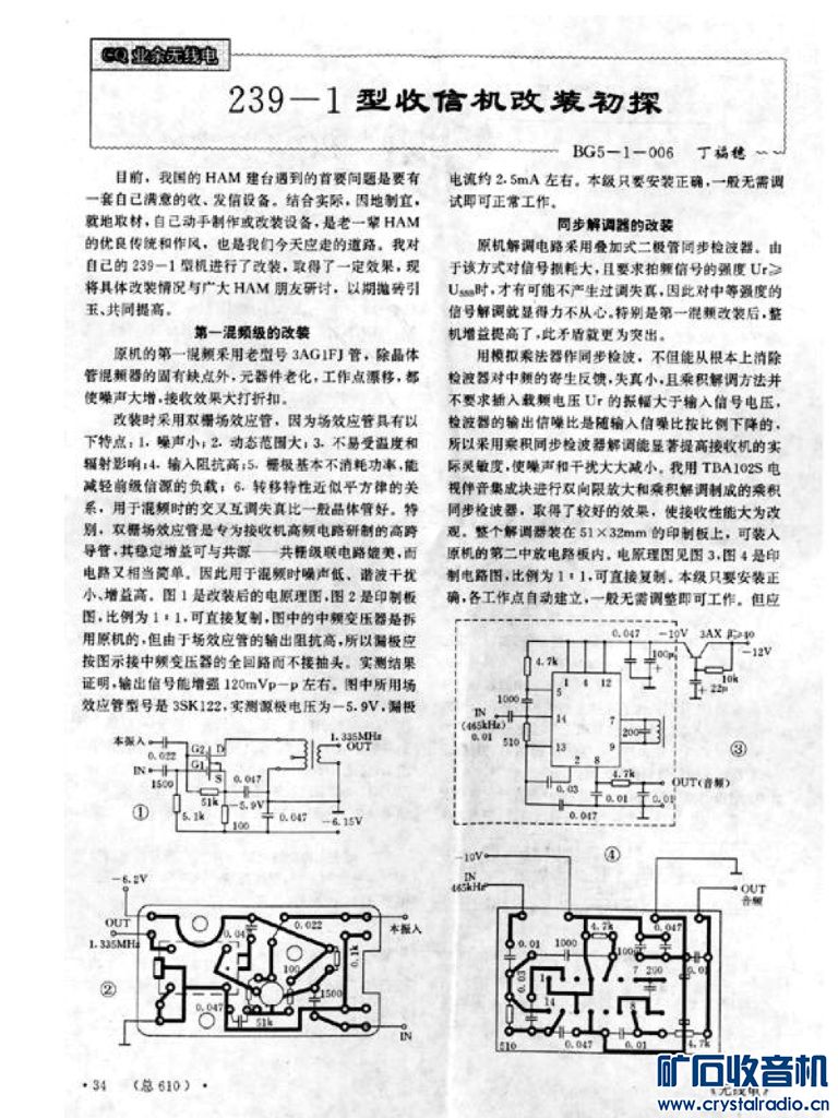

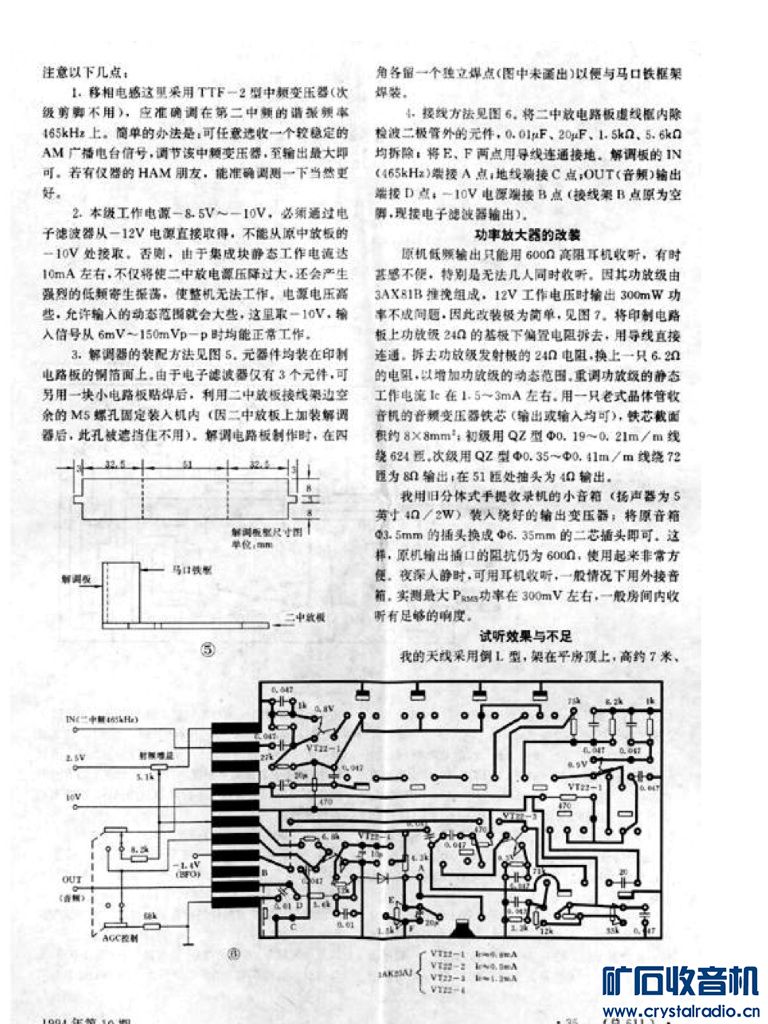

也许以下两个模块已可使老机完全变身。
 楼主| 发表于 2014-5-22 10:57:50 | 显示全部楼层
下面是IC混频:
 楼主| 发表于 2014-5-22 11:05:53 | 显示全部楼层

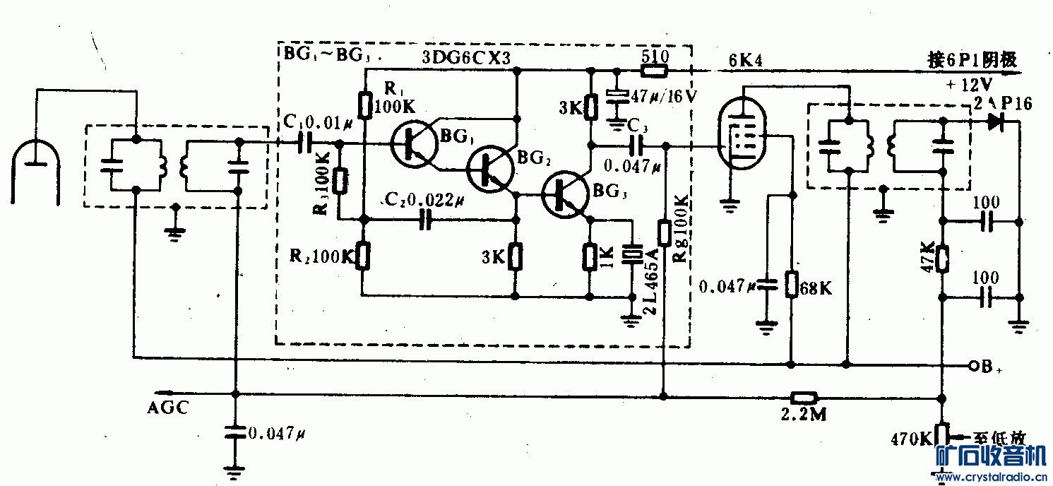

最後便是中放:
记着晶体管方案R1要调:使电流约1mA。而管的B值约为80,不然可能自激起振。
