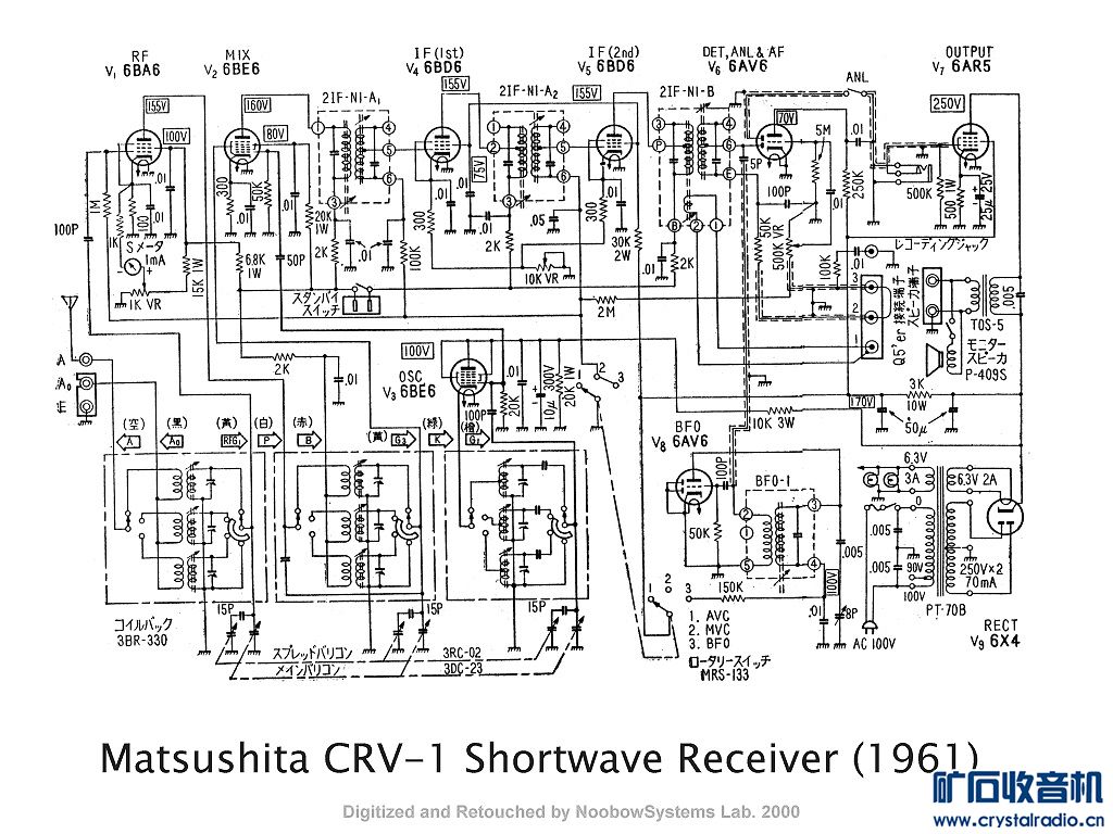

 楼主| 发表于 2014-5-13 21:10:59 | 显示全部楼层
求知无足 发表于 2014-5-13 14:59
并且只用了一只0.1微法的电容滤波。这不是应该把各级电子管的帘栅极都分开供电更好些呢?
看这日本机的图。便可知分开未必需要。
发表于 2014-5-13 21:34:20 来自手机 | 显示全部楼层
这个松下收信机电路值得研究。自动增益控制,手动增益控制,拍频振荡器
发表于 2014-5-13 21:42:17 | 显示全部楼层
第尾才子 发表于 2014-5-13 21:10
看这日本机的图。便可知分开未必需要。
这个电路图,恰说明分开供电的必要性。

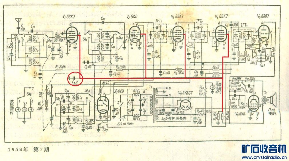

 楼主| 发表于 2014-5-13 21:44:38 | 显示全部楼层
求知无足 发表于 2014-5-13 21:42
这个电路图,恰说明分开供电的必要性。
我说的是两级中放共用!实际上全分的例子不是未见过,看看下图便是全分的。而另一同级厂是共用的。
