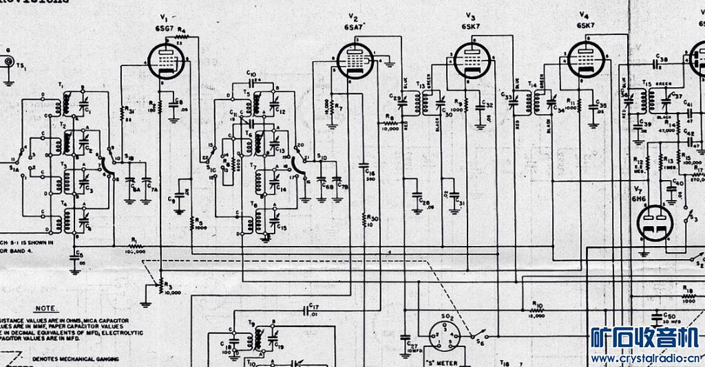

第尾才子 发表于 2014-5-13 21:44
我说的是两级中放共用!
请参考35楼。两级中放共用帘栅级降压支路,可以稳定工作。
 楼主| 发表于 2014-5-13 22:08:11 | 显示全部楼层
你还是看看下图才说吧。这是Hallicrafter 机。原图太大不能上传,但这图也说明共用是可能的。不能是工艺过不了关。
发表于 2014-5-13 22:12:20 来自手机 | 显示全部楼层
我觉得还是仔细研究老外的中周和布线。中周肯定有防止自激的措施。初级次级都是有抽头的
发表于 2014-5-13 22:14:15 | 显示全部楼层
第尾才子 发表于 2014-5-13 22:08
你还是看看下图才说吧。这是Hallicrafter 机。原图太大不能上传,但这图也说明共用是可能的。不能是工艺过 ...
看来,共用也是能行的。
 楼主| 发表于 2014-5-13 22:28:08 | 显示全部楼层
其实这机中放是圧低放大率的。6SK7用到1000欧阴阻。
发表于 2014-5-14 06:58:36 | 显示全部楼层
建议用花生管,体积小,好隔离,高频中频加挂隔离罩。建议双联还要改进加隔离,每连密封,将四个连都逐一封起来。调试时先将中放去掉,中放两级逐一的加,失败在自激,难度不亚于二次变频。

发表于 2014-5-14 17:39:01 | 显示全部楼层
求知无足 发表于 2014-5-13 21:42
这个电路图,恰说明分开供电的必要性。
看来众多线路图中.这个二栅的安排合理.很多多级中放;例如雷达的六级中放.都是利用邻级反相180度来退耦.两级两级地并联的.
电原理上说是合理的
好些低频多级机.例如扩音机.也是利用邻级反相.两级两级一次串联退耦n型电路.
这是常理
