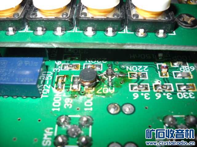

神鸡老是我的焊好了,A07曾经焊错过。A07那个有点儿的脚是接那个220N的电容是吧。我把那个叫转了45度接地了。现在开机能进入扫频界面,短接输入输出端口基线没有动作是不A07挂了

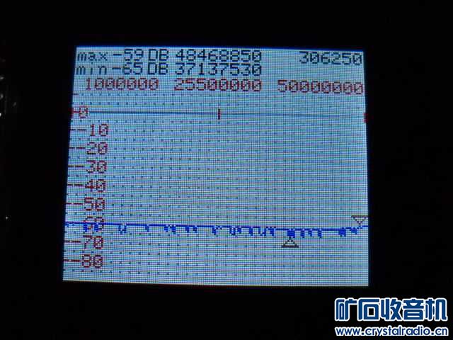

请各位朋友给我看看找是怎么了输出熟人短接后,扫描基线没有反应,还有就是信号源没有输出。。A07接错过现在估计对了
 楼主| 发表于 2014-4-3 21:22:05 | 显示全部楼层
小卖部部长 发表于 2014-4-3 20:27
请各位朋友给我看看找是怎么了输出熟人短接后,扫描基线没有反应,还有就是信号源没有输出。。A07接错过现在 ...
首先在信号发生器状态下,设置信号频率1M,输出衰减0DB.用示波器看输出端信号,应该看到2.5-2.7Vpp的正弦波.再分别设置输出衰减值分别10DB,20DB,30DB,40DB,50DB.幅度应该逐渐减小.这个正常后,将输出信号直接接到AD8307 的输入端(最右边的SMA).进入扫频模式,设置开始频率1M,结束频率40M,衰减0DB,其它都默认.按测试键后因该能看到在0DB附近一条横线.如果没有,则要好好查查AD8307部分电路.
最好把焊好的PCB正反上个大图,帮你看看有无焊错.

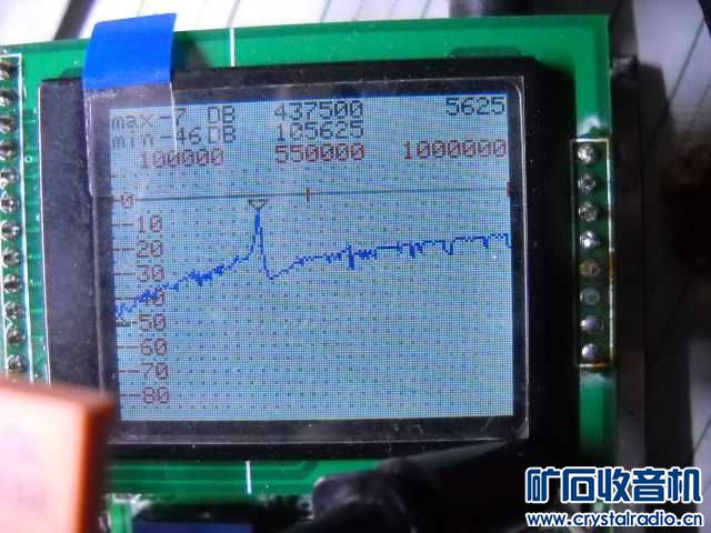

总算好了,但是通过使用我发现点儿问题,就拿遥控里面的455晶振来测量,我们知道它是455的我把开始频率设定在455以下一些,结束频率设定在455以上点儿。当我把开始频率设定到100khz到1mhz的时候扫出来的峰值点显示出来的数值我就读不明白了成品的扫频仪可以通过数频标数来得出所扫器件的频率特性,套件我数了半天都数不出来, 请老师指点一下使用方法。还有手头有个数字收音机尸体上面的晶振不知道频率,我扫了很多回都不知道这么读出晶振的频率。也就是说扫一个未知的 晶振怎么读出它的频率?

扫频仪我也不太懂,只是从文字和图片猜的。看图上幅度最高的(MAX=最大值)437500=437500Hz=437.5KHz。
如是这样的话,你那455晶振就是437.5。

你这个屏幕上方已经有显示了,幅度最大值在437.5khz,幅度值为-7dB,最小值在105.625KHZ,幅度值为-46dB。
可以确定晶振的串联谐振频率在437.5khz,晶振的插入损耗值是7dB。
你这设定的扫频范围比较宽,设窄一点,比如从430-460khz之间,扫出来的结果更直观准确一点。

要注意,要得到较准确的峰值频率,必需缩小扫频范围.你这个可以看到步距是5625,那你的最大频率显示是437500,有可能是443125或431875.
还有个方法就是将测试点数加到最大,也能提高最大频率的精度.
如果测未知频率的晶振,那就设频率1-50M,点数最大就可以了
