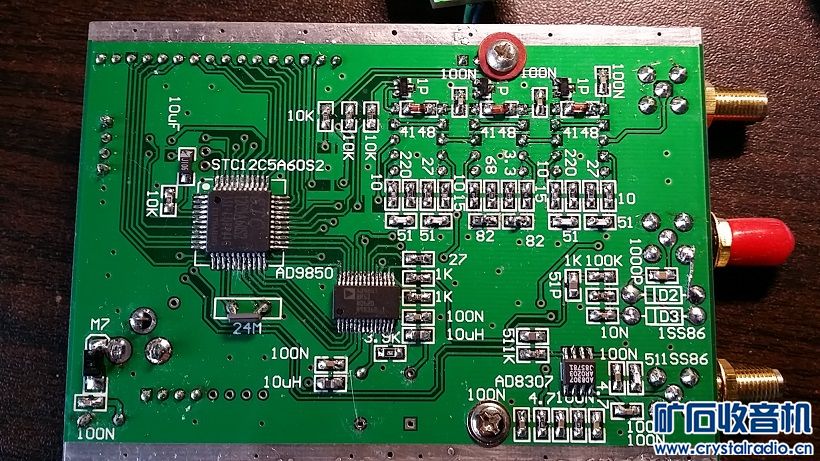

呵呵,是要注意,这个电容是有个横线是正极.
还有焊好AD9850 一定要检查一下又无搭脚,这玩艺脚比较密.

神鸡老师,套件中少了个10uH的小电感,请问有啥代替方案,或者去掉哪处的电感对电路影响小??还有最好发个焊好的高清图,对照着焊会好点~~

神鸡老师焊个成品出来呗。拍些照片让大家照着焊接我想这样会轻松很多。我的也收到了还不敢下手焊呢参考了成功的哥们再动手

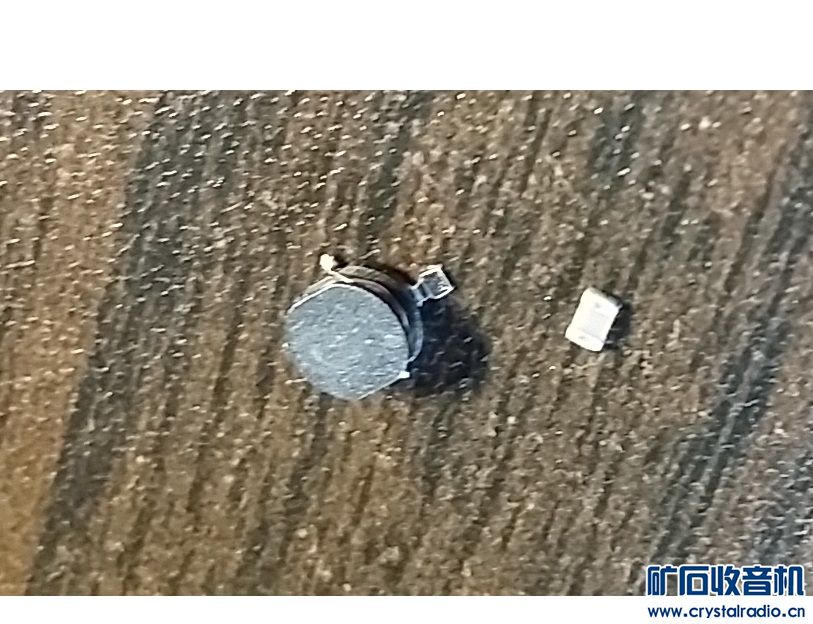

A07 输出端接的10uH 换功率电感,
我的是老版的,应该差不多,你对照看.
打红圈处用功率电感.
其实只要看PCB上的丝印焊就可以了,丝印是阻值或容量而不是序号.
A07 的1脚是尖的要注意.所有IC的1脚不要焊错.
发表于 2014-3-31 15:12:19 来自手机 | 显示全部楼层
原来是有一个电感换成大的了,没问题了,等下通电
 楼主| 发表于 2014-3-31 15:18:41 | 显示全部楼层
mu03029827 发表于 2014-3-31 15:12
原来是有一个电感换成大的了,那就不少了。但是怎么没有51欧的电阻?都是68欧的,用68欧的能行吗?
你用万用表量一下看看.
发表于 2014-3-31 15:21:52 来自手机 | 显示全部楼层
不老神鸡 发表于 2014-3-31 15:18
你用万用表量一下看看.
量了,是51的,电阻标识有问题。

发表于 2014-3-31 15:37:09 来自手机 | 显示全部楼层
还是少两个51欧的电阻,r35和36用200加27能行吗?

收到套件了。看了所有零件后发现9850的脚位比单片机还密,我在思忖:该用多小的烙铁?用什么方法来将它焊上去呢?有点不好整啰。
发表于 2014-3-31 15:47:07 来自手机 | 显示全部楼层
jiangjieke 发表于 2014-3-31 15:43
收到套件了。看了所有零件后发现9850的脚位比单片机还密,我在思忖:该用多小的烙铁?用什么方法来将它焊上 ...
刀头拖焊,有粘连就往外拨几下就好了。
