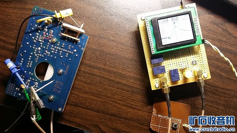

请教各位老师,扫频仪统调、调频调幅收音机的时候怎么接入电路呢,还有如何设置扫频仪呢,谢谢
 楼主| 发表于 2014-4-4 22:39:19 | 显示全部楼层
我只是试着测过2P3.
扫频范围310K-610K.
衰减50DB.(若不够可考虑外部再加衰减).
扫频输出通过一个电容(1000P还是0.01我忘了,你可以都试试)接到双联的接天线端.
双联的另一个接震荡的端对低短路.
扫频的输入端接检波二极管的负极.
开扫前最好把有干扰的东西都关掉(我的台灯开着就没法测).
bigradio 发表于 2014-4-5 20:34
部长,你的单片机是焊上就用的吗?还有显示屏只是使用左边排,右边不用。或者显示屏还要怎么处理一下?
右边那四根插针好像没有用。我的也发现点儿问题也可能不是问题。听神鸡老师说最左边输出口哪儿有正玄波,就算正常了,我这个倒是能测到正玄波,但是呢正玄波上好像叠加了很多的杂波,用示波器观察那些杂波从示波器屏幕右边往左边喷射似的。原来以为是电源干扰才出现的杂波,后来用六节充电电池供电杂波还是出现。不知道正常不正常。,等着神鸡老师解答了

发表于 2014-4-5 22:38:53 | 显示全部楼层
不老神鸡 发表于 2014-4-5 22:27
单片机是空的,需烧程序。我发的套件若单片机没焊在板子上就是空的,需烧程序。
神鸡老师扫频信号输出端的波形是纯正的正玄波还是有叠加的特殊形状的波形呢,我这个作为信号发生器的时候有很多叠加的东西,用示波器观察好像从右边往左喷射似的
