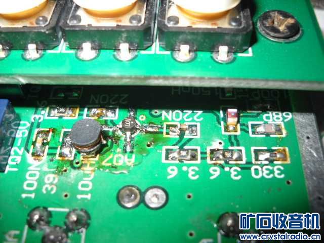

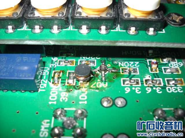

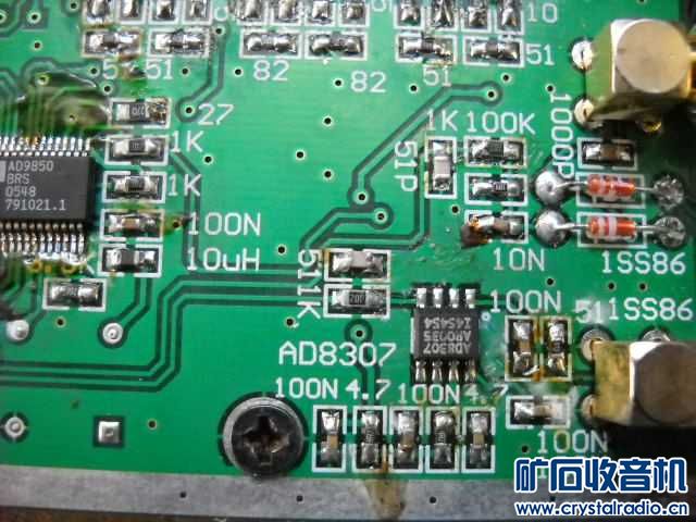

jiangjieke 发表于 2014-4-4 08:59
祝获部长成功!请部长把PCB焊好的清晰大图发上来,让兄弟们参照参照,好吗?
看看吧:焊的不好见笑handshake

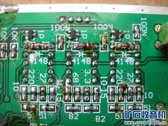

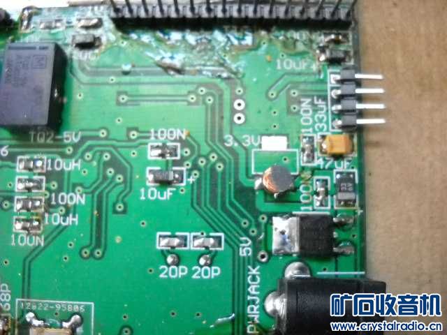

bigradio 发表于 2014-4-4 13:09
部长先生:上一张125M晶振焊接方位图。谢谢
具体什么实用我还不太明白,你弄好了请顺便教教我,顺便问问神鸡老师,供电使用多少伏,我用的十二伏7805很烫不敢长时间开机,,大家实用上有什么技巧和心得希望大家分享分享,正好学习学习谢谢了

板子用洗板水洗一下(我用的是油漆用的高级稀释剂,),就好看了,
还有就是,我装的时候恰好没找到贴片的7805,只有普通TO220封装的7805,用螺丝上在外壳上,借外壳散热。12V供电,通电很长时间也感觉不到温升,
发表于 2014-4-4 14:40:07 | 显示全部楼层
很好,但7805不应该使用12伏的电源,应该8伏左右。用棉签蕉纯酒精擦一下PCB更漂亮。
发表于 2014-4-4 14:50:48 | 显示全部楼层
不要用酒精啊,用酒精洗过之后,干了,板子上会留下白忽忽的,松香与酒精反应的产物,不好看。
如果没有专业的洗板水,就用油漆用的稀释剂,(不是那种有农药味的“香蕉水”哦。这种洗后焊锡会发黑,而且农药味,难受。)洗一下,板子干干净净。块子引脚发亮。
这种稀释剂一般油漆店,都能买到,也不贵。洗板子有特效,就是不能接触到塑料,否则塑料会被溶解。

bigradio 发表于 2014-4-4 14:51
那个位置可以使用金属膜电阻,所以我就贴片200欧,后面选了金属膜47欧。
金属膜47欧电阻体积也不小啊,直接找一个250的金膜电阻代替220+27欧。

很好,我也回家找找金膜的250欧。
 楼主| 发表于 2014-4-4 16:00:11 | 显示全部楼层
还有就是,我装的时候恰好 ...
对头
最好6-9V
