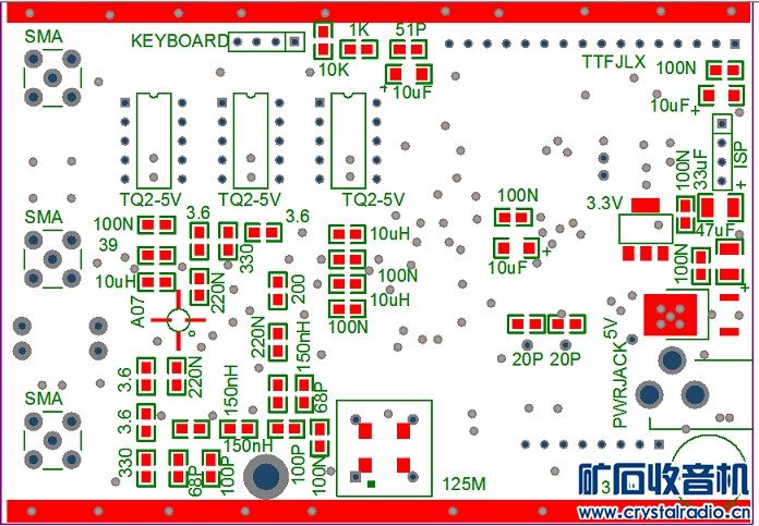

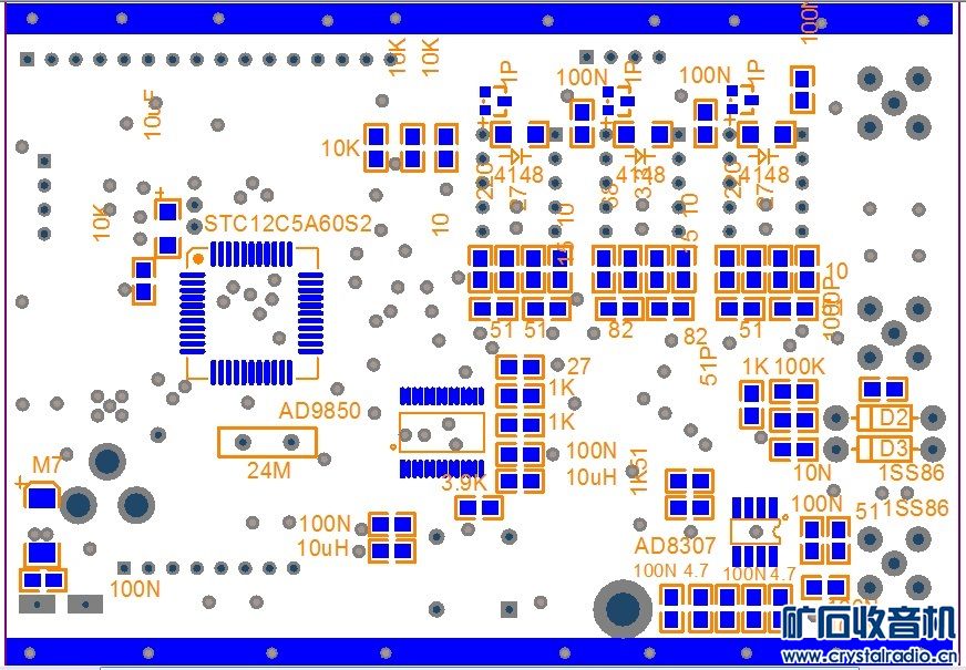

发个图给大家焊接时参考
发表于 2014-3-31 20:06:15 | 显示全部楼层
很好,明天去单位焊。图很清楚。

sd卡的那四根线没焊,输入通道的51欧电阻换成了27+27=54欧。神鸡老师,建议你下版pcb 的丝印要改几处,容易误解的。比如M7我差点以为是电容,焊反了,应该画上二极管符号。还有这种插针的质量有点差,不吃锡。sma 的座子开孔也小了。51欧的少一个。大概就这些吧。

sd卡的那四根线没焊,输入通道的51欧电阻换成了27+27=54欧。神鸡老师,建议你下版pcb 的丝印要改几处,容易 ...
呵呵,二极管我是没有它的封装,直接拿了个坦电容的封装来用了. .SMA孔小上一版就有这个问题,我改大了10个密尔结果厂家还是偏小,不知道是不是他的钻头规格选择有限还是其他原因.51电阻可能少发你了.还有C29 在PCB上印字是51  少了个P 会不会这里你焊了个电阻上去?
这个排针我也是难焊,后来把烙铁温度调高了会好点.

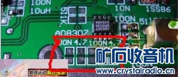

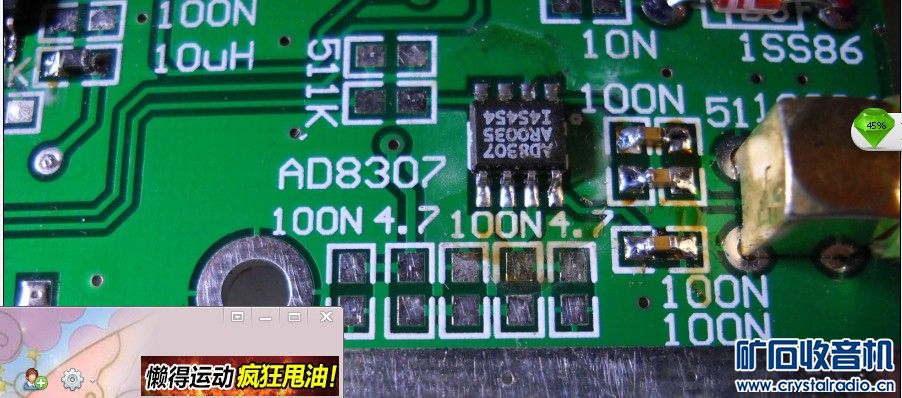

你好神鸡老师图片中红线圈起来的那个100n4.7   100n4.7   是什么意思零件都是100n吗
发表于 2014-3-31 22:30:14 | 显示全部楼层
100N,51欧都焊错了。
