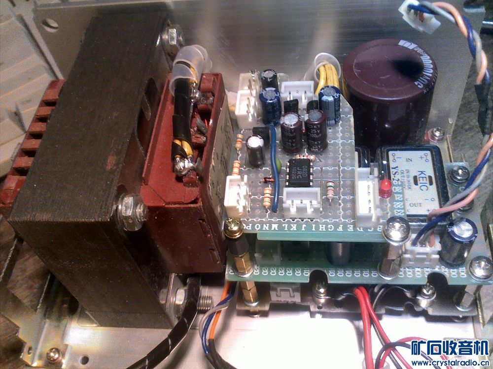

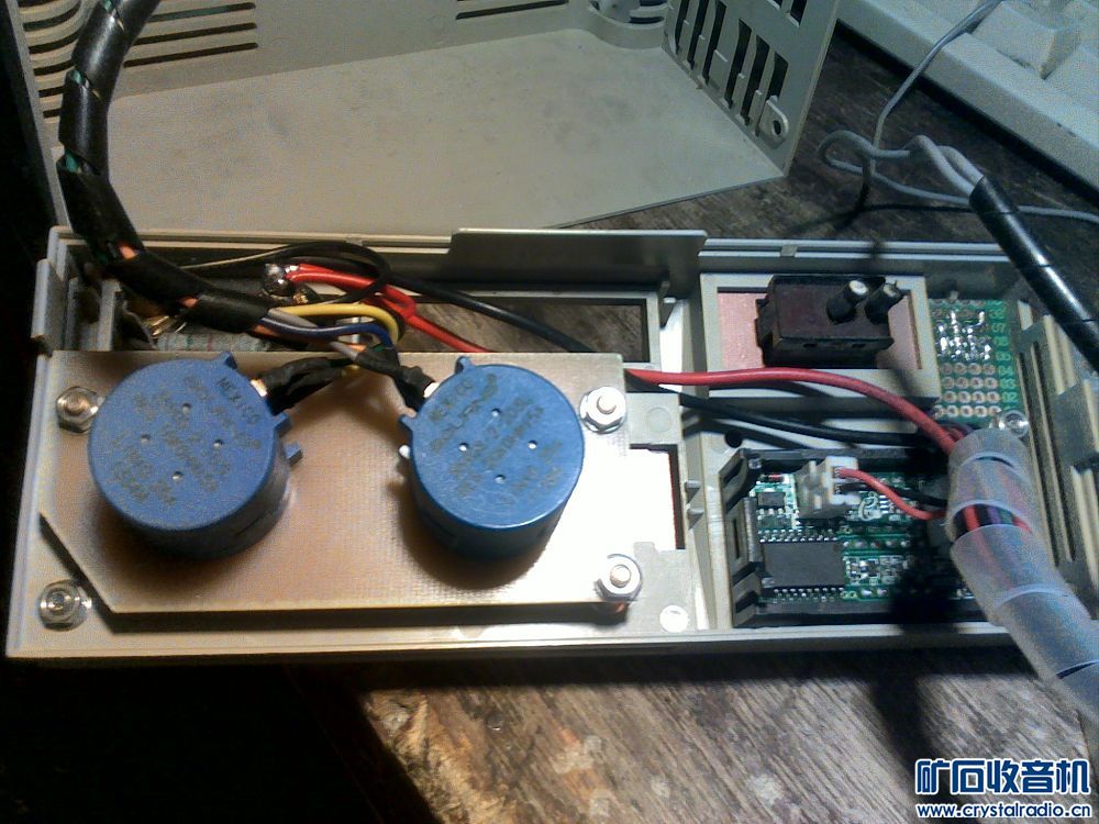

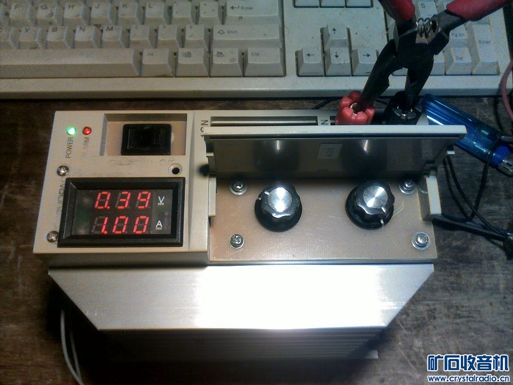

我的电源一步步的做好了,改天上图。我的调整管用的IGBT,082运放直接驱动,更简洁。我给她取名为“几何之美”。

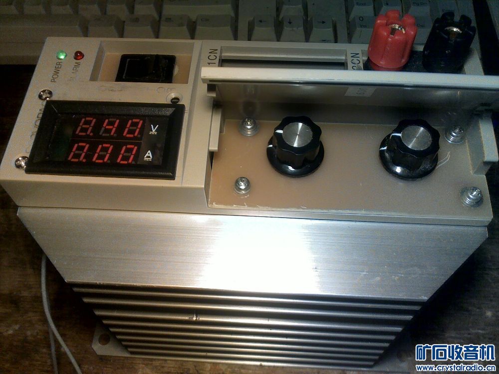

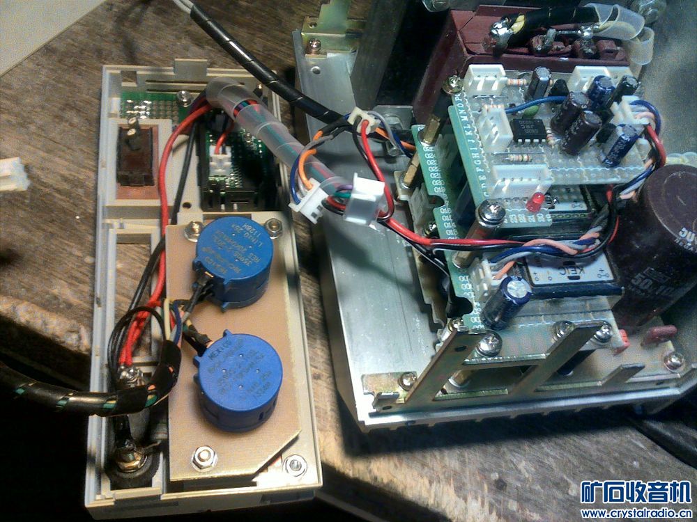

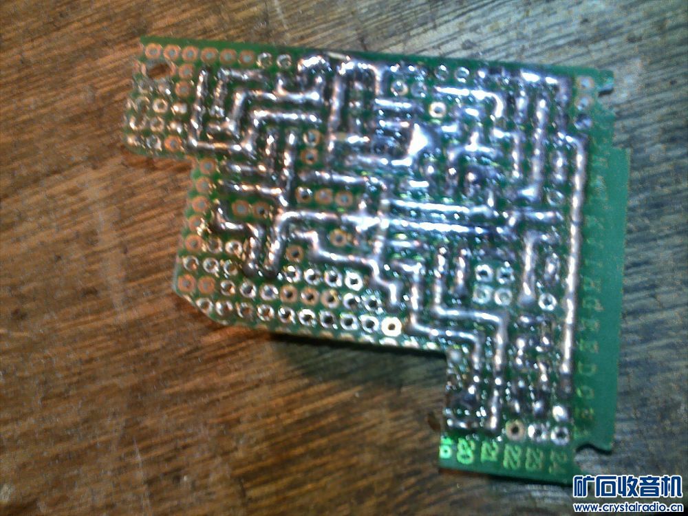

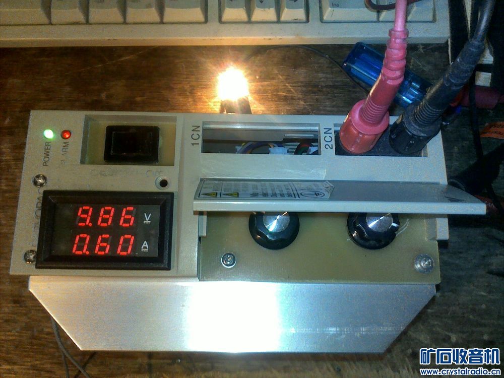

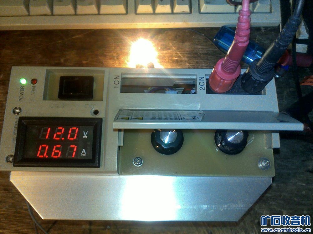

发表于 2014-4-3 03:49:30 | 显示全部楼层
图来了。不要说我臭美啊!哈哈。
发表于 2014-4-3 04:12:30 | 显示全部楼层
献丑喽....图片顺序乱了。还没完全搞完。0-18V可调,最大电流设置在3.5A,082直推IGBT,面板上有个盖盖,设定好电压电流后就把盖盖盖起,一面误操作改变。功率组件板子是刀刻的,其他都是洞洞板。保险丝是给那3个二次隔离电源模块提供保护的,模块的输入电压由那两个套了热缩管的铜柱子输送上去,导电支撑一举两得。三层PCB板叠加,板与板之间随着内部空间需要呈不规则形状,加上壳体和面板有多处流线弧状,电源开关,接线柱,调节电位器利用面板的下沉空间安装,灵感一来,故美其名曰:几何之美。
