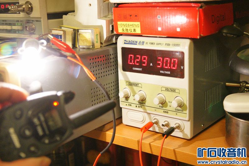

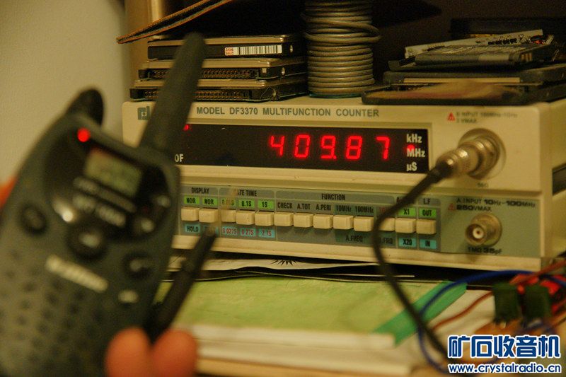

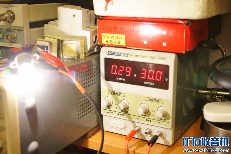

BG6TUF 发表于 2014-3-5 02:45
好手艺。我最近也想仿制这个电源,用来维修用,主要是测试手持对讲机,可否帮手测试一下这个电源对高频辐射 ...
刚刚帮你试了一下,用手机拍了图片,具体你看看,是你要求的吗?
对讲机,频率计测出的频率是409.87Mhz,注意对讲机的指示灯变化
接入灯泡,电压,电流指示,对讲机发射,关闭,也一样,注意指示灯变化
不知这样是不是你要求的?还有,坛上的同志们提示,这几天我在找关于用示波器测试波纹电压的方法,如有哪位同志晓得的话能否告知我一下,示波器有了,模拟的,使用不太熟练,毕竟是老汉平时空时玩玩,折腾折腾。

发表于 2014-3-6 23:04:24 | 显示全部楼层
对讲机,频率计测出的频率是409.87Mhz, ...
测试纹波,用示波器交流挡mv,测试上电断电电压过冲,数字的比较好用,模拟的也凑合用,用直流挡,慢扫时间大约2秒,然后开关电源就可以大体看出电源上断电电压有无过冲,同时可以测一下,带载时电压变化,和带载时纹波,空载时电源纹波一般都不大
