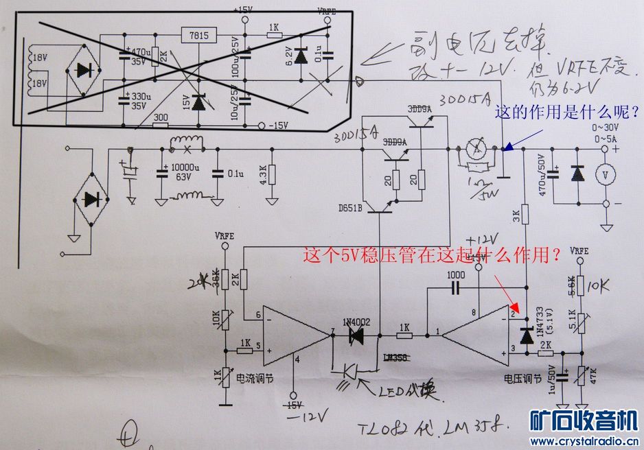

请问一下 电压调节的运放 2 、3脚并一个IN4733 5.1V 的稳压管 有什么作用

   菜鸟真心求教。望楼主赐教。
1.请问为什么还要多弄一组电压来供电。可不可以直接在变压器位置用7824接24V电压?再用电阻分压得到12V电压做偏置呢?
2.基准用6.2V是怎么得来的呢?用5V或者9V可以吗?
3.输出位置接另一组变压器抽头,怎么也没看明白作用。。

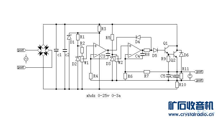

请教一下,我在别的论坛看过一张图
感觉应该和楼主的原理大致相同,但我用MULTISIM仿真的时候乱的一塌糊涂,好像multisim中的运放模型有问题
想问一下:
1、电流调节那个环是不是会“吞”掉电压调节环输出的电流,使得三极管B极电压低,关闭电源输出?
2、什么情况下运放的输出端能”吞“电流呢?负反馈高于正反馈吗?需不需要运放的Vdd低于0V供电?
3、什么运放能实现第二条的功能呢?所有的都可以吗?那我用multisim仿真的时候为啥用LM358就不行,换了NE5532就可以了呢?
有时间解答的话非常感谢!
