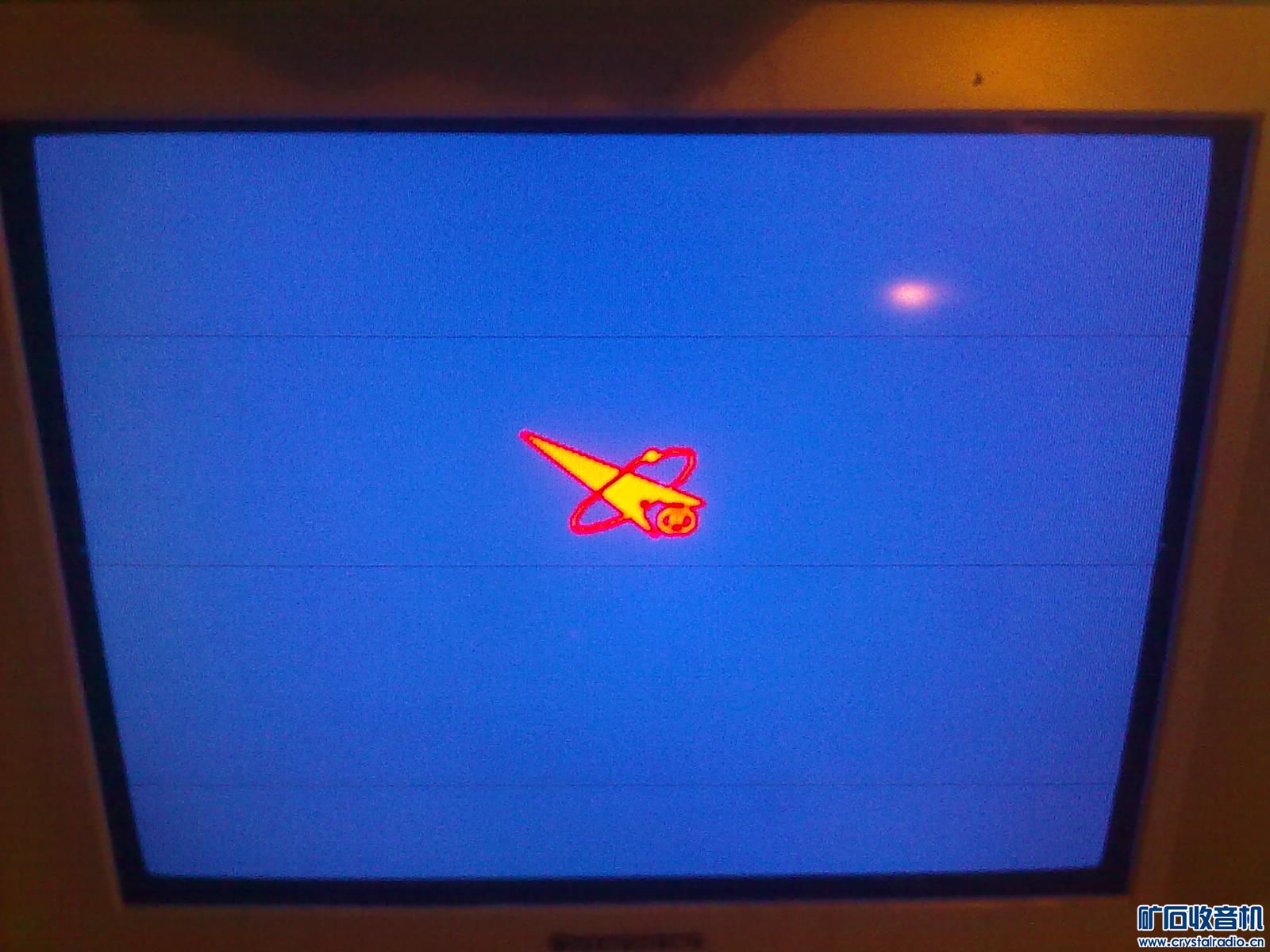

 楼主| 发表于 2014-2-25 13:48:28 | 显示全部楼层
最后发一张正常待机的照片,显示的是长虹的图标。感谢各位朋友的帮助。
