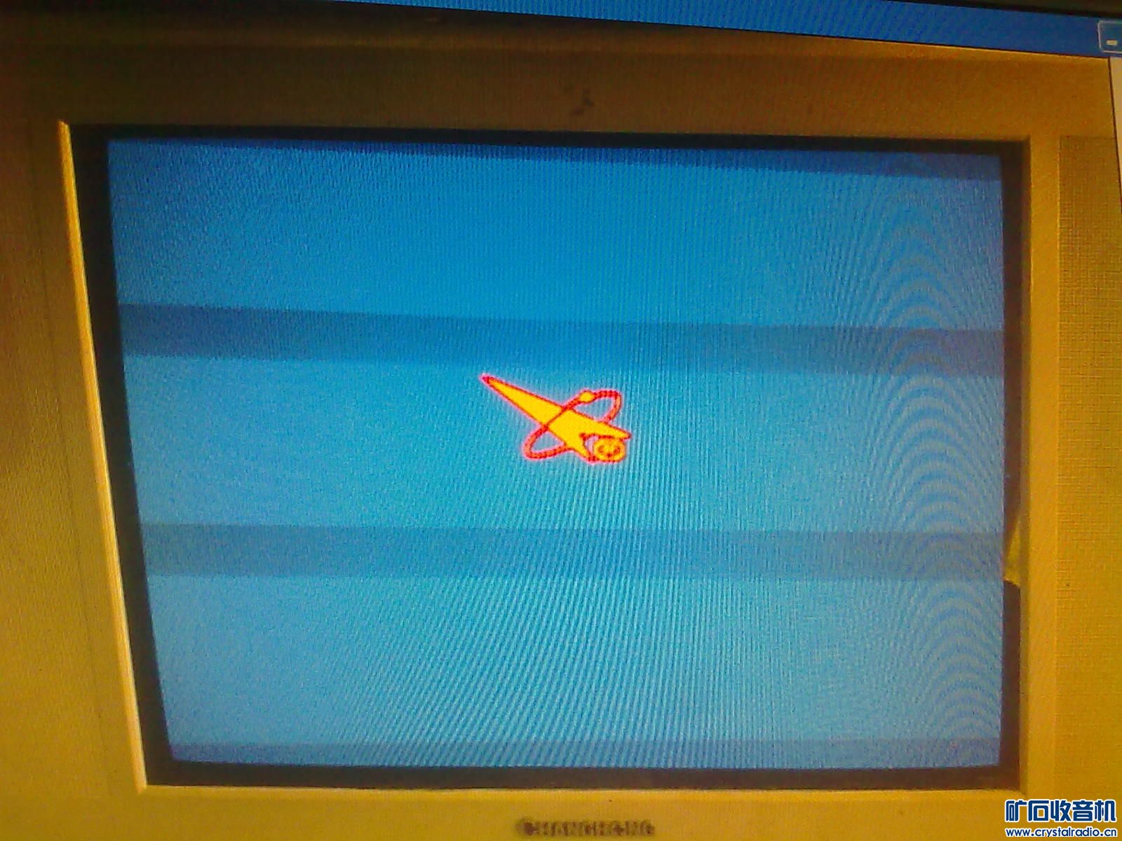

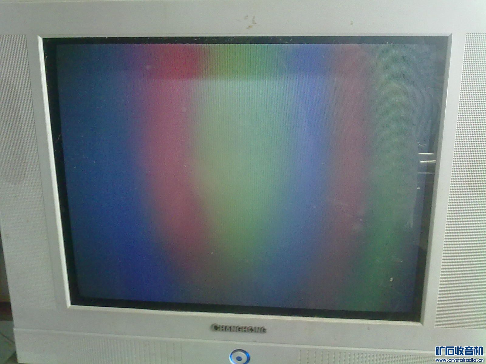

正常使用的电视,图像突然显示如图异常。请高手分析故障可能出自电视机的哪个部分?

已经检查,不是消磁的问题。也不是显像管的问题。
发表于 2014-1-26 22:41:36 | 显示全部楼层
既然是突然出现这故障,问题应该在场部分,出现这故障不要开机太久,否则显像管容易切颈报废,电子束打到显象管外边去了
发表于 2014-1-26 22:42:24 | 显示全部楼层
显像管偏转线圈汇聚部分出问题也是这个德行。
发表于 2014-1-26 22:43:23 | 显示全部楼层
已经检查,不是消磁的问题。也不是显像管的问题。那会是那?是否旁放着音箱

 楼主| 发表于 2014-1-26 22:51:28 | 显示全部楼层
触动底板有时能恢复正常,看来是接触不良,但找不到故障点。把怀疑的地方都焊了一遍,故障依旧,一时不知从何处下手。
发表于 2014-1-26 23:31:56 | 显示全部楼层
  动一动聚焦线,看是不是管座内聚焦极氧化断线了。

先谢谢各位的指点。好像也不是聚焦的问题,因为不打开机壳,不触动主板,有时按机壳上的“节目+”,也能够显示图像。
好像问题不在电源,不在扫描,也不在显像管,如果解码出问题,会不会出现这种故障?请有经验的大师指教。

发表于 2014-1-27 13:51:42 | 显示全部楼层
szlz61 发表于 2014-1-27 08:01
先谢谢各位的指点。好像也不是聚焦的问题,因为不打开机壳,不触动主板,有时按机壳上的“节目+”,也能 ...
第一张图显示的是模糊的彩条,第二张图片显示的这个是啥,楼主把菜单调出来拍下来,在发到贴上来。
先看按遥控器的菜单显示的位置,大小是否正常,才能判断是不是扫描的问题。
电源应该没有问题,太高会烧掉行管,太低会电源叫,不启动。
我感觉和解码电路一点关系也没有。
发表于 2014-1-27 13:55:08 | 显示全部楼层
查一查视放板是否存在虚焊。
发表于 2014-1-27 14:00:48 | 显示全部楼层
管座潮湿查过没有?换管座试下。
发表于 2014-1-27 14:02:45 | 显示全部楼层
gjl_555 发表于 2014-1-27 13:55
查一查视放板是否存在虚焊。
视放虚焊,能出来那么清楚的菜单吗? 看11#.
发表于 2014-1-27 14:03:51 | 显示全部楼层
吉日月 发表于 2014-1-27 14:00
管座潮湿查过没有?换管座试下。
管座问题,开机过几分钟后能变好,在看11楼的图片那么清楚也不像是管座的事。
