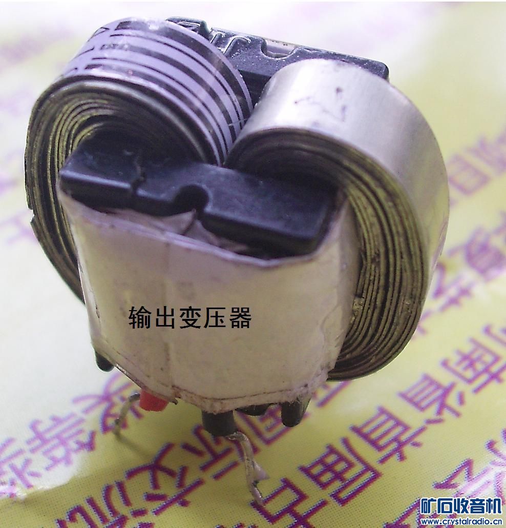

10分钟快速DIY---微型、高阻抗的输出牛---单管机推低阻耳机,高阻管做功放再不愁

出声肯定是可以的,转换效率应该没那么好。
 楼主| 发表于 2014-7-16 02:42:50 | 显示全部楼层
用细铁丝的话,绝缘问题不好解决,解决不了绝缘问题,涡流损失在所难免。
发表于 2014-7-16 10:37:50 | 显示全部楼层
细铁丝沾绝缘漆,然后再穿绕,细铁丝肯定是软铁材料,估计效果回不错,关键是充分绕满窗口,尽可能缩短磁路,处理的好估计效果不错。
发表于 2014-7-16 10:40:37 | 显示全部楼层
james2007 发表于 2014-7-9 20:25
现在的耳机直流内阻都是32欧姆,楼主的微型输出牛次级才200圈,阻抗严重不匹配,要是按照负载32欧姆绕制的话 ...
楼主次级先去啊女的线径还是比较粗的,配32欧姆的耳机可以用细一些的线比如0.1毫米的线绕 。而且变压器阻抗变换比是变压比的平方,所以次级增加一倍就从4欧姆变成14欧姆输出了,32欧类推。

突然发现上一个回复打错了好多字,首先是次级匝数增加一倍,输出阻抗增加四倍,另外至于你说的问题,如果是耳机的话,就采用那种带切断功能的插口,自己改造一下就行,改成插上耳机接通电源,不插就不接通,我都是玩儿低屏压,所以这个问题也不明显,另外我不怎么玩儿放大器,如果你想做高保真放大器的话建议还是绕制正规的变压器,哪怕变压器小一些。这种小型简易输出变压器就是为了玩儿的 。

有胆有识 发表于 2008-10-1 22:22 搞这个的初衷,是给2P2作输出牛,现在推而广之了,正向前面大侠说的,锥子不能两头快,大功率和高传真兼顾最 ...
王婆卖瓜,自卖自夸,不过夸的有道理,要是有示波器,测一下就好了,200Hz,1000Hz,2000HZ,5000Hz……再看他的输出波形,是否有失真,是什么频率失真大,

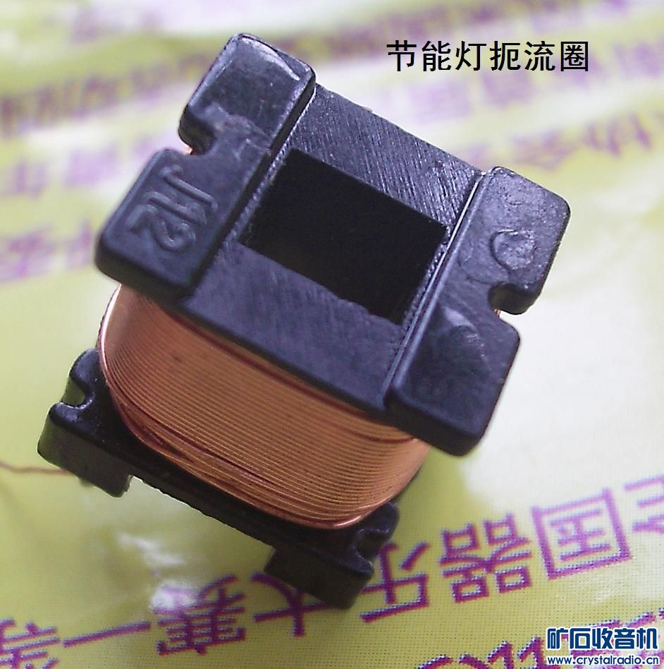

请问2P2单灯机用这种方法绕输出牛配合现在的MP3耳机是否可以?如果用现在节能灯里面的电感线圈做骨架初级和次级需要绕多少圈?手头正好有0.05 ,0.08,0.31漆包线
想搞成本坛 七十三 老师那种

请问2P2单灯机用这种方法绕输出牛配合现在的MP3耳机是否可以?如果用现在节能灯里面的电感线圈做骨架初级和 ...
严重关注此种方法。请将试验结果分享一下。手里也有不少这种东东。
发表于 2014-8-25 22:35:19 | 显示全部楼层
用再普通晶体管单管机上倒是有参数效果还行,就是2P2单灯机上还没有试过
