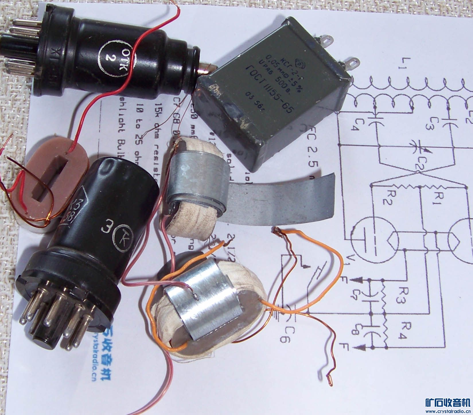

具体这个样子,实验了几种电路,我不是金耳朵,听起来还不错
发表于 2011-10-11 14:06:50 | 显示全部楼层
此种做法,漏磁太大,效率可能非常低
发表于 2011-10-11 14:15:47 | 显示全部楼层

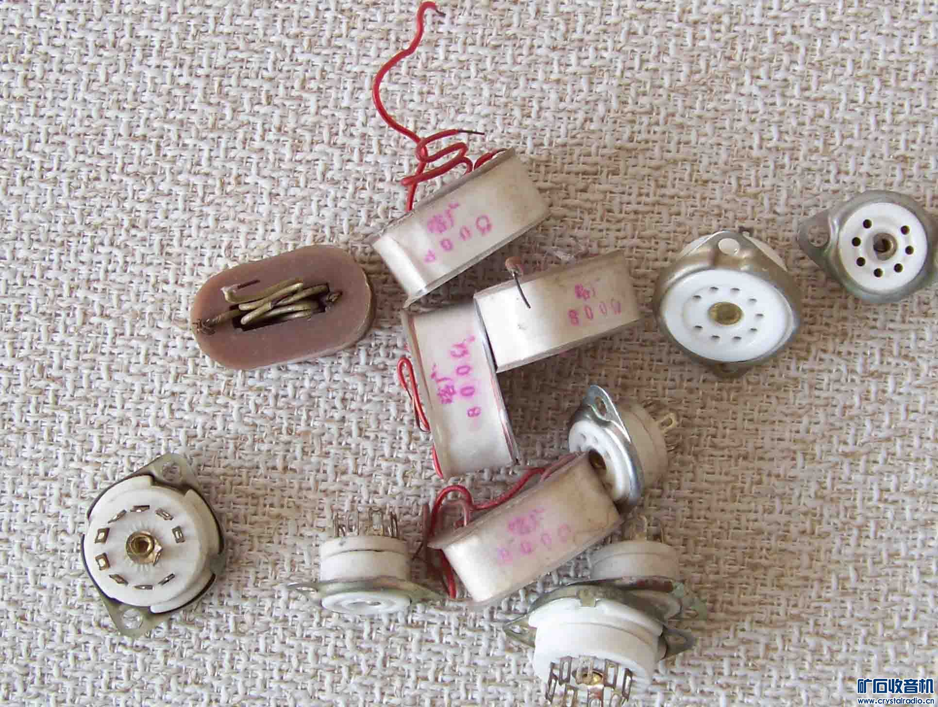

这是一种很常见的线圈,是五六十年代舌簧喇叭上面的标准线圈,直流电阻800欧姆,阻抗10K,见图,我昨天跑到库房翻出来的,当年的字迹都有点洇了。

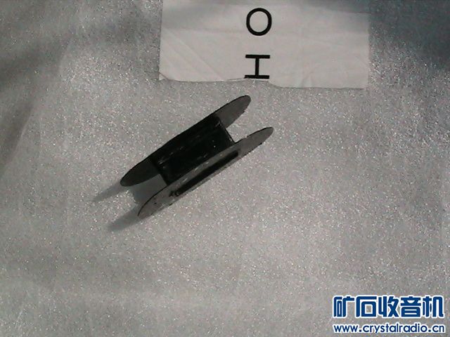

    不错,自己做的话,我倒是以为窗口不宜过窄,那样铁芯会少,效果不如贴心稍微多一点好
发表于 2011-10-16 22:41:40 | 显示全部楼层
同意楼上的观点,加宽窗口以增加磁通改善性能,这才是王道。稍微宽一点就好,再就是工艺水平有待提高,估计要是浸漆的话就可以进一步减小分布电容。效果自然就好了,当然为了美观同时进一步缩短磁路,也显得更加奢华而高档,您可以裁成两片,弄个双c形铁芯,希望楼主能给我留几个骨架,漆包线我有,我是山东德州的,现在在济南上学。等回家后开始制作。当然这次我要实验下用6k4做个灯丝屏压共用的超低压单灯机玩玩,成败就都靠这微型输出变了。。。。。。----来自天天浏览器

谢谢指教!再请朋友做个窗口大点的,10X20MM如何?其它不变行吗?
