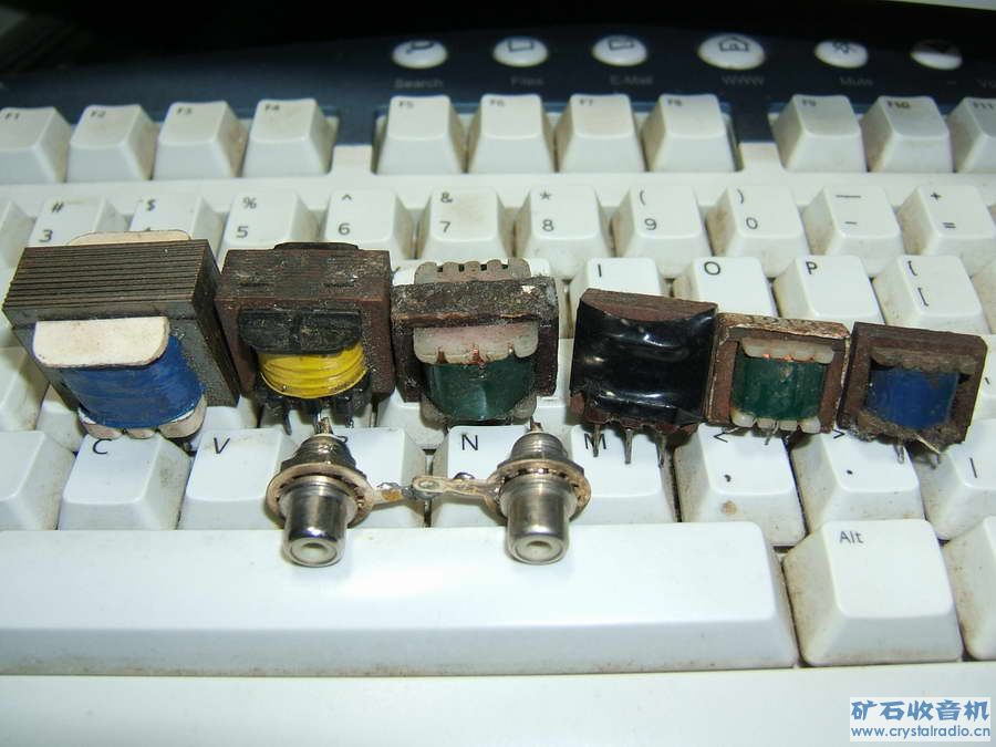

佩服楼主的创意,如果单纯追求体积小,又能找到0.08漆包线,我第一个想到的是用家用电水壶电源变压器,这是能容易找到的最小变压器铁心,如嫌太大,按体积大小排列,还可以找到台式收录机的输出变压器、输入变压器、台式晶体管收音机的输出变压器、输入变压器、最小的是老式口袋收音机的输出。如下图所示:
如果不追求能功率,仅仅要求用低阻耳机来适应极高阻抗,可以使用石英钟的驱动线圈,线径远小于0.08,那种线圈自带窗口极其充裕的铁心,在上面缠绕一个次级非常方便

不知有人想到用小日本胡子刀上的电源变压器,那个变压器特小,线也特细,体积那个小是没话说的。

我还有更好的东东:就是电磁炉电流互感器,个头也就是跟大母手指那么大,铁芯不错是ZII的,厚度为0.3毫米的。我曾经用石英钟线圈绕过初级,是0.08的线,绕了8000匝,直流电阻为13K,电感用20H量程测不出来,次级用0.3的线绕了200T,是这样绕制的,先绕4000T,然后绕200T次级,再绕4000T初级。用2P2或者6J1听,声音很不错,我是用耳机,铁三角的。这种小变压器绕制也就是30分钟一个把。铁芯顺差,之间垫0.2毫米的纸,这时的电感也在18H左右,低音很震撼,高音很通透的。成本不是很贵的,也就是2-3元一个,这种电流互感器是问维修电器的伙计要的,当时要了10多个,做了2对输出。
