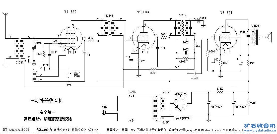

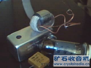

10分钟DIY(多图)微型高阻抗输出牛---单管机推低阻耳机,高阻管做功放再不愁
10分钟DIY(多图)微型高阻微型输出牛---单管机推低阻耳机,高阻管做功放再不愁,按图制作,下面报告设计思路和试验结果:

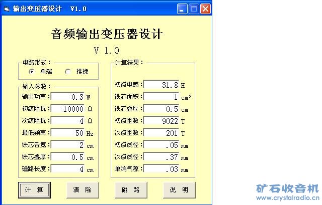

    众所周知,理论上输出牛电感量越大,分布电容越小越好,可是,甘蔗没有两头甜,这是一对矛盾,电感越大,体积越胖,电容越大。。。好了不说了,大家都是高手,比我明白,有没有办法保证1万匝,1万欧姆,4厘米磁路长度呢(一般输出牛都在15厘米)?有了,就是在下这种铁包线,线包铁的设计,。说到这,那位问了,磁隙多少啊?呵呵呵,电流很小,忽略不计,不信您找个软件算算。超短的磁路保证了电感量,超小的体积减少了分布电容和漏磁,对于这个只有两三公分大的牛来说,指标出乎寻常的好。
   试验结果:1,在单管机2管机中完全取代高祖耳机,增加了安全性,用电脑耳麦做次级负载,非常蓬蓬声!!远远超过军用大耳朵夹子的音质音量,不在一个层次上,没法比!
            2,在下用6J1做收音机功放,6N8P做再生机功放以前一直用6P1的输出变压器,音质实话说一般般,说不上不好听,听久了就心烦。换用此微型牛就如脱胎换骨一般,音质高音清晰,低音丰富自然不必说,在下不是金耳朵,也说不出许多所以然来,但就音量也比原来大了数倍,声音饱满通透自然,听了比原来舒服,几十克的牛超过几百克的牛?对了,不试不知道,一是吓一跳,呵呵呵。
            3,推而广之,耳放可不可以?推挽可不可以?6N1,6N2,6N8P,6N9P,6J1,2P2,甚至1K2,1B2,6K4,6J*,6K*,6N*,,,,,,这些阻抗高功率小的拦路虎,统统可以骑微型牛??出蓬蓬声?

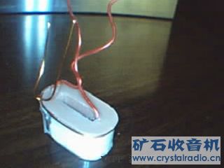

呵呵,大家看出来了,涉黄喇叭线圈架,还有传说中的0.08漆包线,0.31漆包线,先绕一部分细的,再绕粗的,再

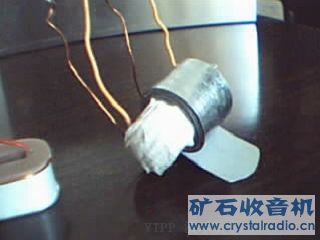

裁取0.15毫米厚的薄铁皮,硅钢片最好,怕是没这么薄的硅钢片,尺寸是2厘米乘以120厘米,单面喷自喷亮油绝缘

综上所述
在下用的超薄片子涡流是很小了,超过一般的铁心;可是磁滞呢?硅钢片和铁氧体都有着较好的若磁场导磁率,冷轧薄板是不是就要差很多呢?这个问题两方面看,请看磁滞回线图,凡是弱磁场导磁率好的材料,都比较容易饱和,呵呵,甘蔗没有两头甜,所以单端输出牛要留磁隙,就是为了避免饱和,在下使用的薄板初始导磁率差些,可是不容易饱和,坏事变好事,虽然没留气息,却和留有磁隙异曲同工,正好弥补了没有磁隙的缺憾,当然不留磁隙还得益于功率甚小,电流也小,磁通。。。。。。。。
      大家以为如何?
       随笔啊说说,毕竟是业余的,班门弄斧,各位大佬拍砖,我进步,谢谢
发表于 2008-10-1 19:43:54 | 显示全部楼层
俺只知道骗子越薄铁损越小(当然片间绝缘要好),当然频率越高要求骗子越薄。
导磁率也是越高越好,但必须考虑直流磁化导致的磁饱和现象……
