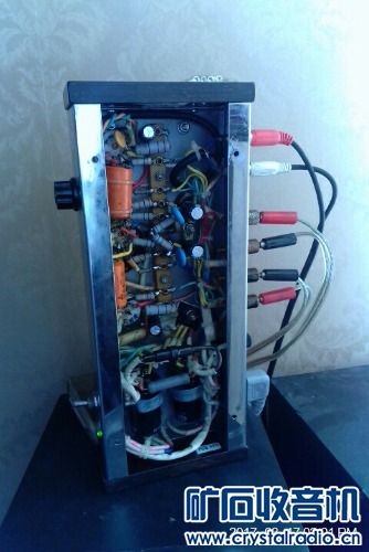

通过与论坛老前辈的比较,这款胆机,我的线特别多,主要是接地线,我共有9条。6n2都有两条接地线。考虑到5脚是灯丝,9脚是音频输入,怕引入噪音,我将其分别接地的。

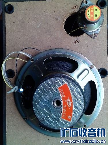

扬声器,4欧姆。

今天,拆下底机盖,测了些电压,与原来的比较,感觉差异比较大。同时,数据也是波动的,或许和不同的万用表有关。第一次用手摸整流电源滤波处的RX21-10 390欧的降压电阻(原来,可能是5W 220欧),温度真高,烫手,估计得有80-90℃以上(我用螺丝刀蘸了水上去,一会儿就干了)。从2014.3.20重新焊过后,坚持到现在。电阻上的压降是31-32V DC左右。早知道,该把它提到机壳外安装。

此电阻在保险管座下。
