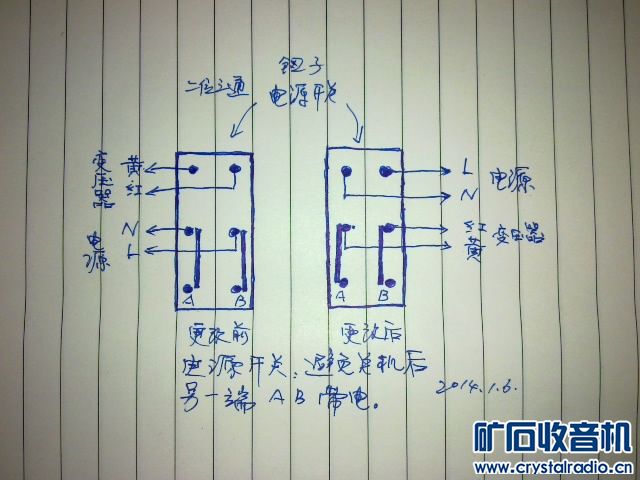

刚才,第一次细看电子管,北京6N2,79.9。曙光6P1,81.7J。附图1:更改后的音频输出线。附图2,更改后的胆机电源开关。

发表于 2014-2-15 18:34:45 | 显示全部楼层
底盘的接线都套了绝缘管,够安全了
