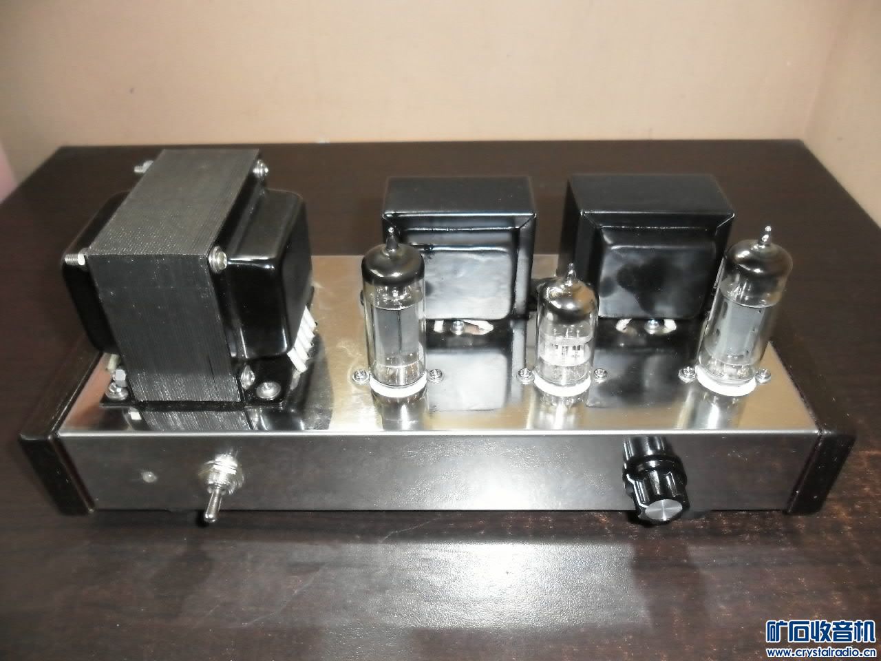

折腾过程:3月4日,我买了1把60W的外热式电烙铁。3月5日,我拆了胆机,准备重新焊机,给两个450V 220uF的滤波电容加了个抱箍,把线重新焊过,(感觉线还是一大堆,插座接地,与变压器屏蔽,负极,都接于输出变压器中心点,只是省了连接片)。把降压电阻5W 330欧加大至10W 470欧,(我想再降一点6p1的屏压)。开机时,电笔试验机壳没亮,(我没接音箱,也没送音频信号),感觉电源变压器有牛声,温升有点快,似乎不正常,电源变压器的紧固螺钉对螺丝刀有吸力。关机后,隔了一会儿,再开机,1A保险丝烧断。3月6日晚,检查,是变压器的(黄绿)屏蔽线与初级的相线(红色)完全短路。拆开电源变压器外罩,外观也无异常,无糊臭味,只是铁芯的浸漆处受过温度,有痕迹。我怀疑,检查其它连线,没有焊错,恐怕内部元件哪里还有问题。检查中发现,变压器的初级电阻增大,(黄,红色)70点几欧,另2个颜色是36和34欧(后期,查变压器,初级电阻,接触不良,值有所变化)。
 楼主| 发表于 2014-3-19 00:20:09 | 显示全部楼层
3月7日晚,全部拆除,重新焊过,检查中没发现问题:塑封整流全桥KBU808G,正向偏置正常。输出变压器(绕组通路,绝缘无问题),电子管(灯丝通路,6P1有相通的3组脚),电阻,电容(没短路,容量不知)。电源变压器我检查了,次级的绕组,对铁芯,对屏蔽线,绝缘无问题。最初的想法:是电源端相线和屏蔽通路,导致电源短路烧坏1A保险丝。
 楼主| 发表于 2014-3-19 00:24:48 | 显示全部楼层
3月8日,与儋耳老师沟通,并购买电源变压器。13日收到变压器。
 楼主| 发表于 2014-3-19 00:38:04 | 显示全部楼层
3月14日,焊机。1,把初级保险丝1A换成0.5A,2,把KBU808G整流后加装保险座,没装上0.5A的保险丝。4,焊机完成后,检查。未插入电子管。5,送电,初级保险丝烧毁。再换一只0.5A的保险丝,送电,烧毁。6,现在,检查KBU808G的全桥,正向偏置正常,查反向偏置,是全桥“-”极和一“~”脚反向击穿所致。原来,KBU808G 8A 800V反向电压偏低,通电的过程中导致变压器烧毁。
 楼主| 发表于 2014-3-19 01:02:02 | 显示全部楼层
3月16日,购买全桥PBU1010,考虑到反向电压提到1000V,(选择的时候,我增加了导通电流的富裕度)。10W390欧的降压电阻。今晚,焊机,完成后,接地线已拆除。1,通电后,氖泡电笔接触机壳,亮(这个明晚试验,看是相零线接反,还是机内感应电造成的)。2,LED指示灯,我已改至直流高压端,用430K电阻降压。并起到关机后持续放电的作用。3,音量电位器上音频信号线焊错,导致了今晚试机时的无声。(前期的安装和拆除,导致管座脏污和电源滤波电容断脚,音频插座的损坏,所以,更换过)。
 楼主| 发表于 2014-3-19 01:18:50 | 显示全部楼层
因,电源采用10W 390欧电阻降压,测试:电源240-242V。6p1屏极分别是245和247V,阴极分别是12.2和12.7V,390欧电阻,36.5V,功率约为3.5W。测试过程中,无噪音,采用小音量放音乐。手摸10W,390欧降压电阻,温度比较高,有点烫手。后期,要购买小于0.5A的保险丝,用于初级和次级,取到保护作用。
 楼主| 发表于 2014-3-19 08:56:24 | 显示全部楼层
塑封全桥10A和实际电流100mA,选择得矛盾了。采用扁桥(有孔)。安装于机壳上,采用导热硅脂涂抹,散热。
 楼主| 发表于 2014-3-19 23:17:59 来自手机 | 显示全部楼层
今晚,1,对调插座里的相零线位置,机壳不带电,开机后,机壳仍不带电。最后,插座复原,把开关上的相零线位置对调。2,有一声道无声,分别给6n2的1和6脚信号,能听见喇叭中的声音。估计是音频插座-音量电位器之间某处接触不良导致(6n2的2脚和7脚对地调整,阻值在99点几k-0欧之间变化),明晚再排除。

今天,检查音量电位器,是一声道的外线输入端至电位器的引脚接触不好(用表测了之后),采用尖嘴钳夹了一下,恢复正常。用0.25A保险丝在直流高压端,开机即烧毁。后,变压器的初次和次级,均采用0.5A保险。今天算是告了一个段落,以后就不再动手折腾它了,走了很多的弯路。搭棚焊接的工艺,实在是差得很呐,慢工也出不了细活。本机的电源插座的接地线已拆除,因为,在不带接地的插座上时,电笔测机壳时,反而发亮,开机后氖泡就不亮了(没去深究过)。变压器的屏蔽线是接于机壳的。原音频线焊错无声,是音频输入至音量时,用一声道电位器,输入至6n2是另一声道(接地共用)。另:电容抱箍,采用的是水管箍。现在的全桥采用PBU1010图:损坏的KBU808G全桥(全桥的”—“极和左边第三"~"脚,反向击穿)和完工图。

2只电子管6p1有蓝光了。蓝光的位置和最初发现时的位置不同了。电压在241-244V之间波动。
