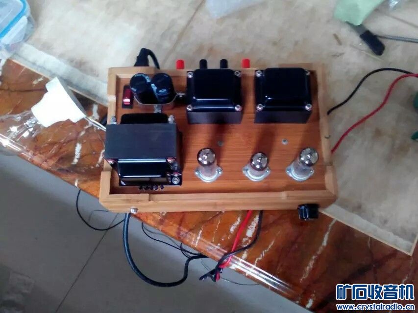

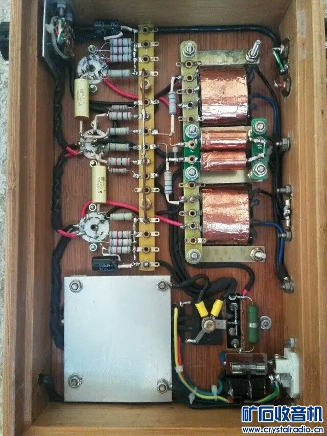

出差后回来,听听此机音乐。发现:哪怕关掉音量和把信号撤下,都有一种低音(很容易忽视)。上午拆开机壳,按照图纸测了一遍电阻。2w 75 k一只正常,一只无穷大(颜色没有变化)。后到城隍庙电子市场,选了两只3w 75k,两只3w 150k(代换掉2只2w 150k),四只电阻均更换(4只电阻,共4元)。目前,声音暂时正常。

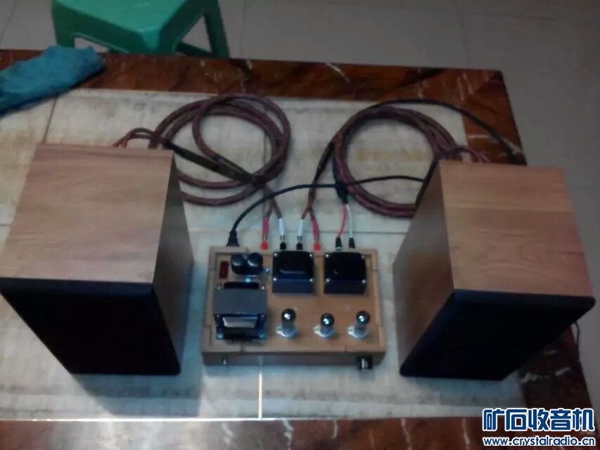

1477836961996.jpeg 1477836927231.jpeg 1477836965776.jpeg 1472349506767.jpeg 楼主够专业的,我也是买的儋耳的套件,但没用他的输出牛,用的茶盘做的外壳,和我的垃圾飞乐喇叭配套
专业倒是没有,按图接上就行,也没调整过。倒是坏了好些自选元件了呢。内部焊接得比我好,工整。飞乐的效果超过了我那声音。噪音应该也没有吧?我个人感觉哈,木头结构不怎么耐高温呢。不过,电子管在外面,热量也不怎么大。
