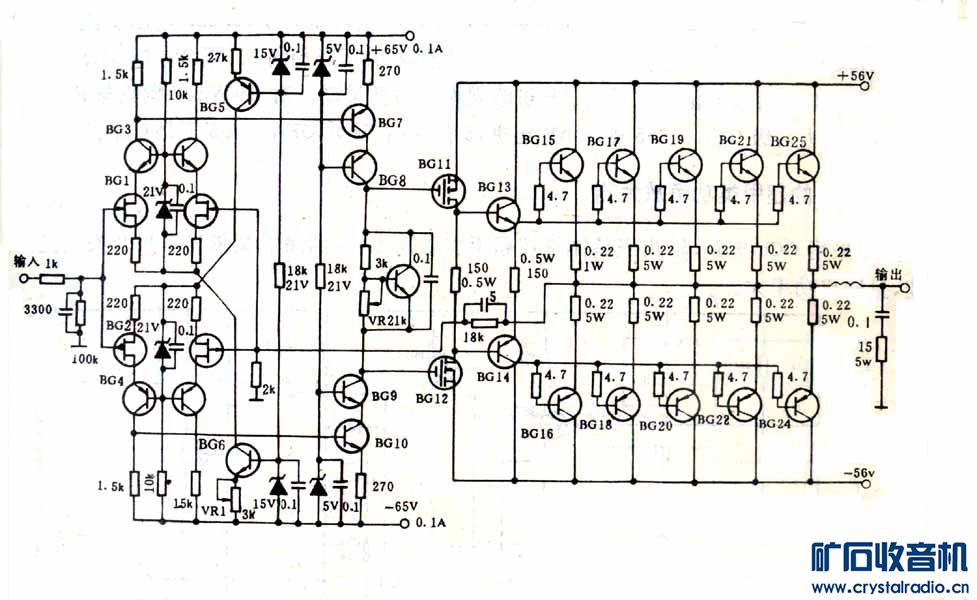

发表于 2014-2-9 15:12:16 | 显示全部楼层
以前看到个电路和楼主的比较接近。
发表于 2014-2-9 17:05:46 | 显示全部楼层

 楼主| 发表于 2014-2-14 22:11:29 | 显示全部楼层
sjh327 发表于 2014-2-9 15:12
以前看到个电路和楼主的比较接近。
的确很接近,你的图的电路输入级是采用自举型的共射共基电路,恒流源是用稳压二极管做电压源。主电压放大级加了一级场效应管跟随器隔离,这主要是因为共基极电路输出阻抗高,为了不使电路分布电容和高输出阻抗影响频率特性。一般来说输入级小信号的情况下,自举型的共射共基电路和非自举型的性能差别不大。在恒流源上LED做电压源的噪声更低,性能更好。另外你的图的主电压放大级的输出阻抗高,增益大,主极点频率较低,稳定性要差一点,但好处是失真低一些,因为环路负反馈量大一些。我的电路用电阻接地降低了阻抗所以增益低,主极点频率高,稳定性好,但失真会稍大一些,因环路负反馈小。同时阻抗低电路的分布电容的影响会小很多。因此我的电路可以不用加跟随器隔离。这样就减小了相移,稳定性会比较好。
发表于 2014-2-15 09:38:44 | 显示全部楼层
sd5000 发表于 2014-2-14 22:11
的确很接近,你的图的电路输入级是采用自举型的共射共基电路,恒流源是用稳压二极管做电压源。主电压放大 ...
多谢指教!学习了
