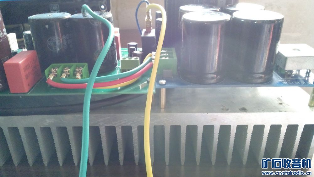

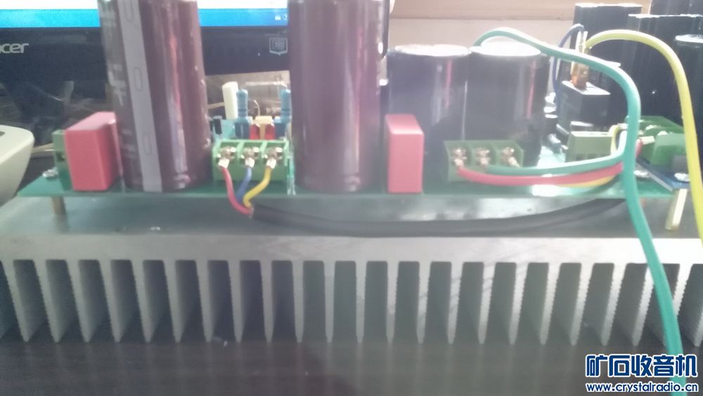

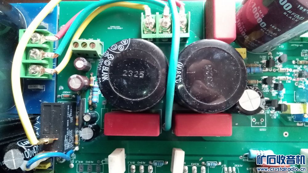

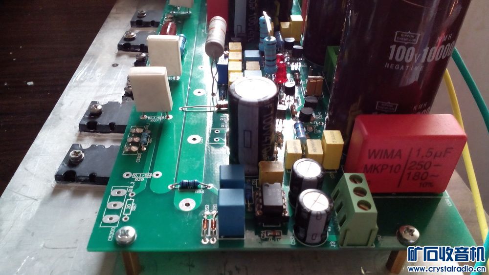

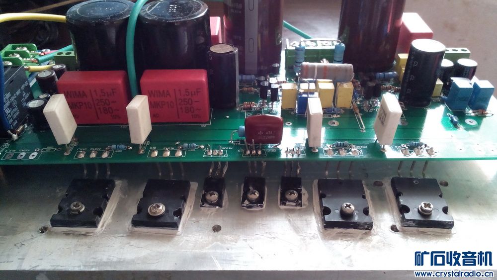

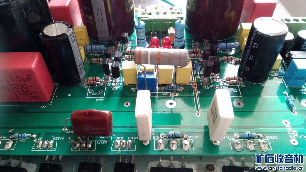

 楼主| 发表于 2014-1-19 10:54:20 | 显示全部楼层
今天拆了功放,拍照上实物图
 楼主| 发表于 2014-1-19 11:04:51 | 显示全部楼层
红豆生南国 发表于 2014-1-14 11:37
理论不错,就不知道实际怎么样,按照楼主说的跟邻居的功放PK过,按道理是不错的!图纸被你剪切分成2段看起来 ...
上实物图了,在93楼
